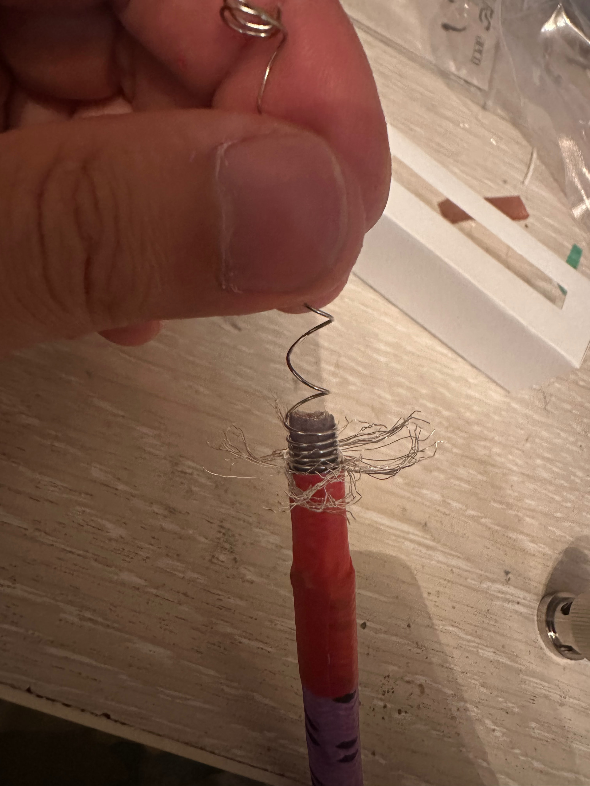

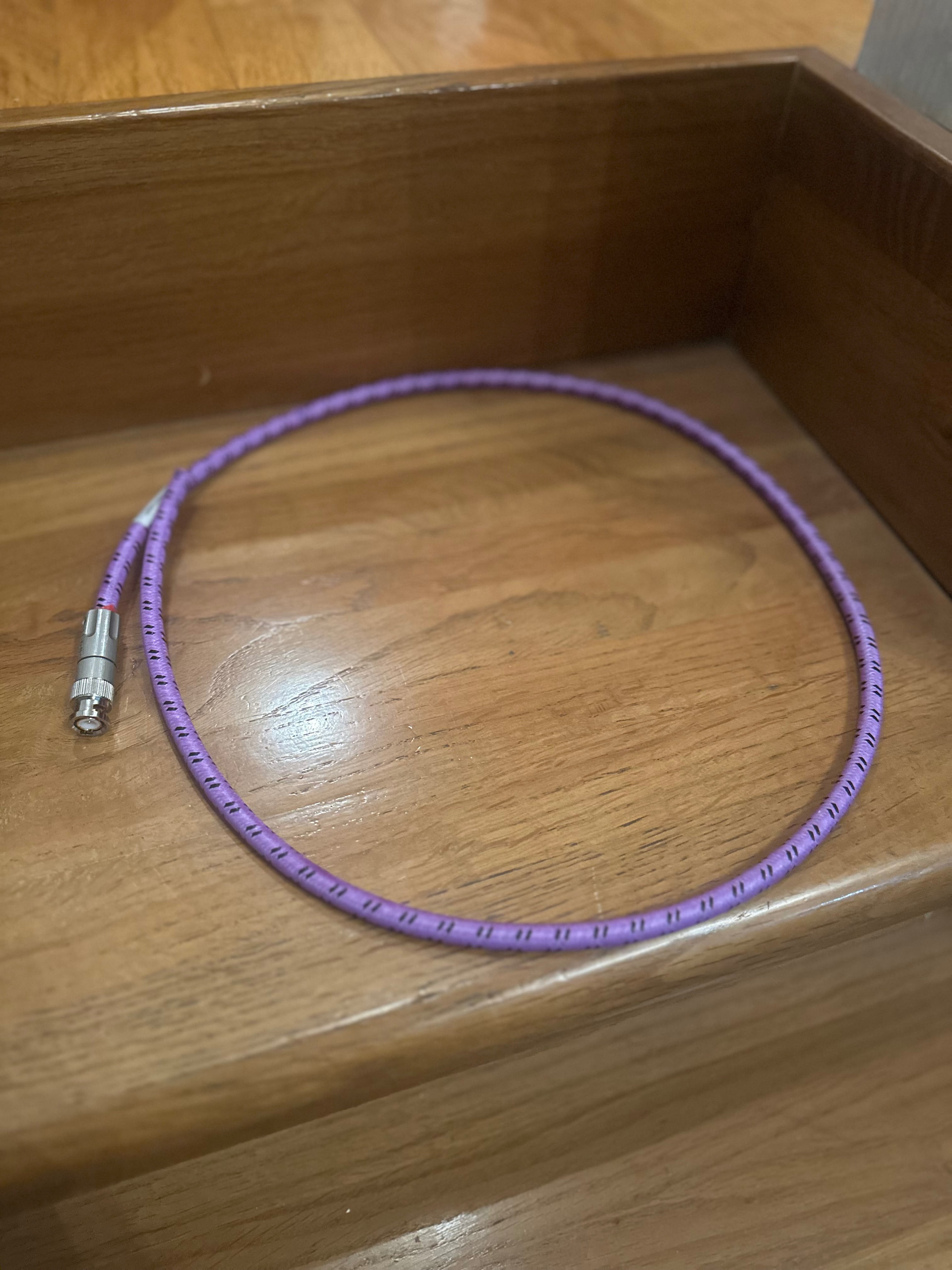

Перфекционист потратил 2 часа чтобы одеть один несчастный коннектор, по пути сломал маникюрные кусачки жены о пружину внутри кабеля.
Крайне неудобный в разделке кабель, и коннекторы Aeco явно не ожидали столько слоев и такой плотности экрана.
В самый большой пин Aeco центральный проводник поместился только после разжатия пина.
Изолятор вокруг центральной жилы максимально издевательский, тефлоновая вата, которую непонятно как резать, по сути ее форму задает металическая оплетка из толстой фольги над ней, она же является основным экраном, который необходимо подключать - конструкция разъема оказалась к этому не совсем готова, пришлось фантазировать.
UPD: с третьей попытки получилось собрать кабель, который и мерится и играет достойно - результат стоил усилий.
Кабель реальный баргин для тех кто готов повозиться.
