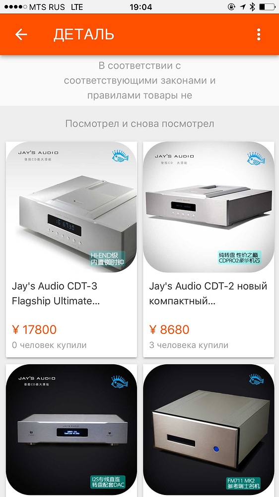

А у этого Jays еще и транспорты есть

Вот это красивый. Надо брать. Транспорты у них еще красивые.
