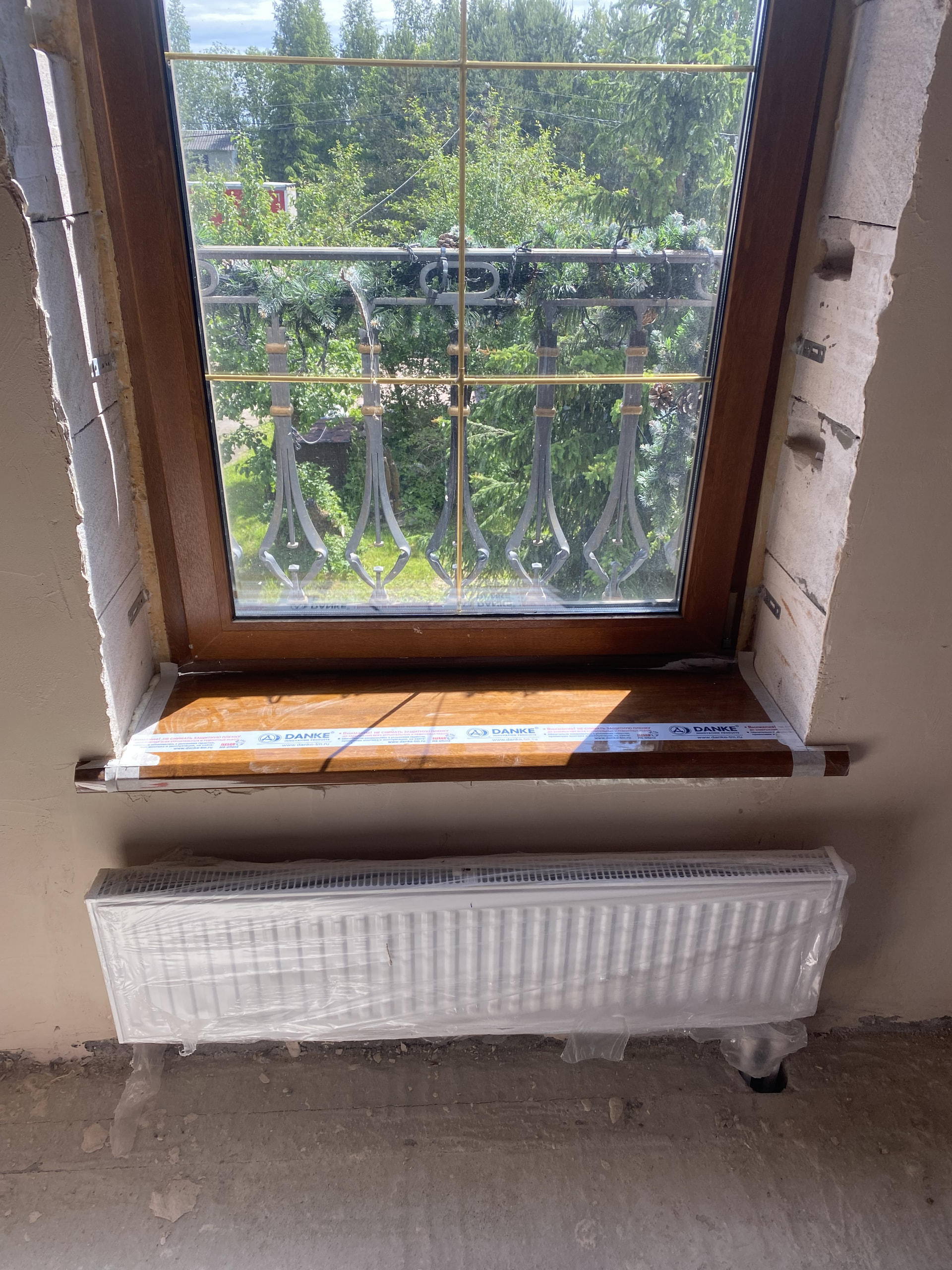

По СП, радиатор должен занимать 75 процентов от длины оконного проёма. Если не можете с жабой договориться, то ставьте панельные типа 11.Конвекции будет достаточно,чтобы избежать конденсата.

напольные радиаторы конечно, не столь эффективны, как обычные (поэтому и встал вопрос доп. отопления).
сбор пыли решается съёмной решёткой.

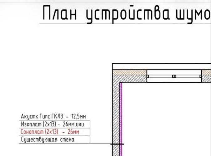

Я люблю оштукатуреную и крашеную стену, в которую можно ввернуть шуруп.. Но, на данном этапе ремонта, есть возможность звукоизолировать стены, говноблоки в сторону коридора, и монолит к соседям - нужно это или нет, не пойму - есть мнения?
Вы хотите звукоизолировать стену в сторону подъезда, если да, то какой в этом смысл?
Потолок и пол тоже будете звукоизолировать?

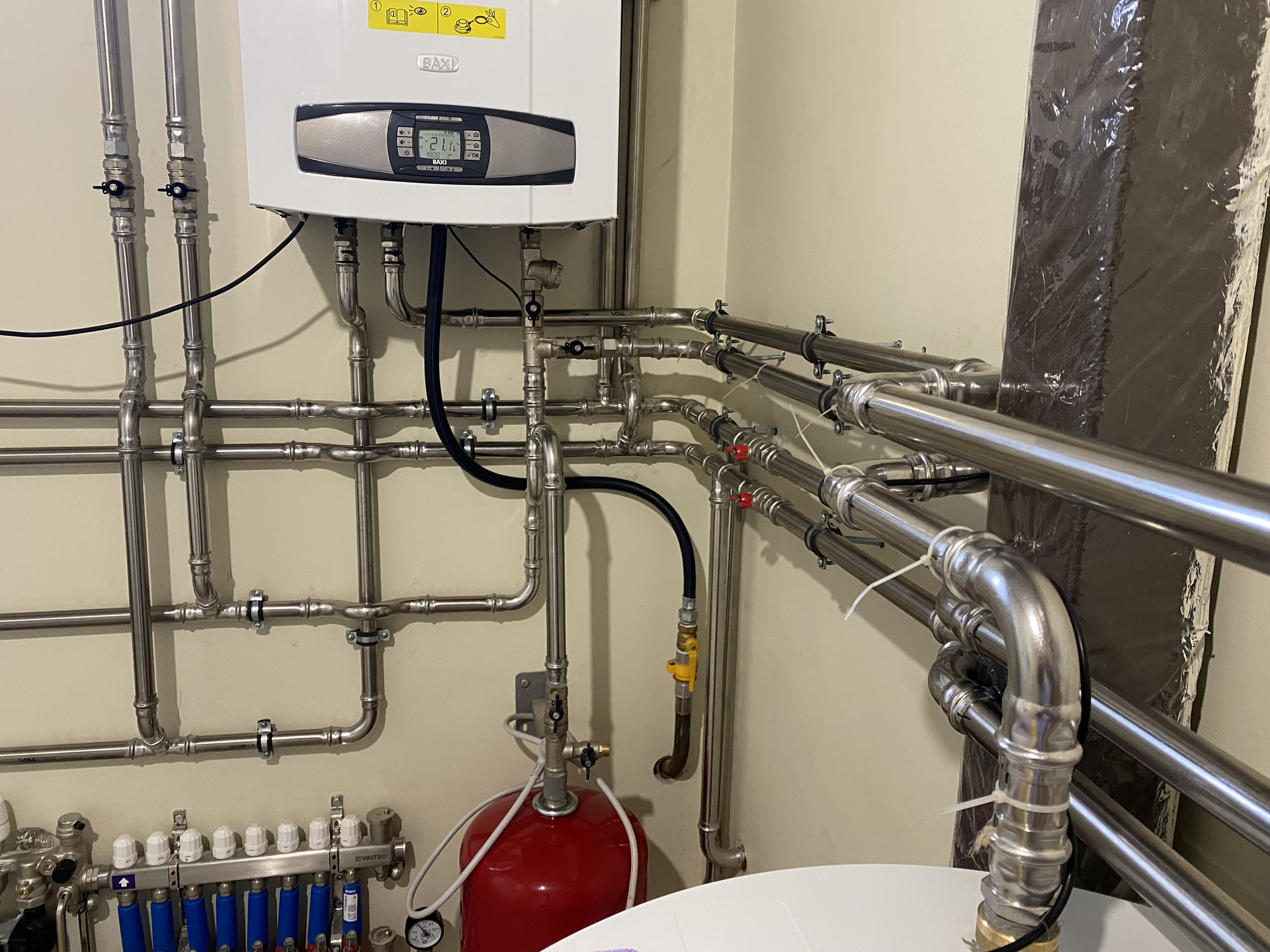

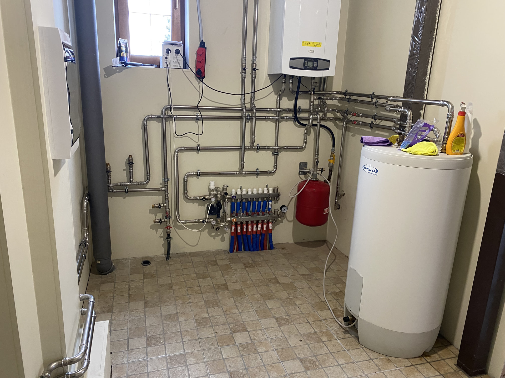

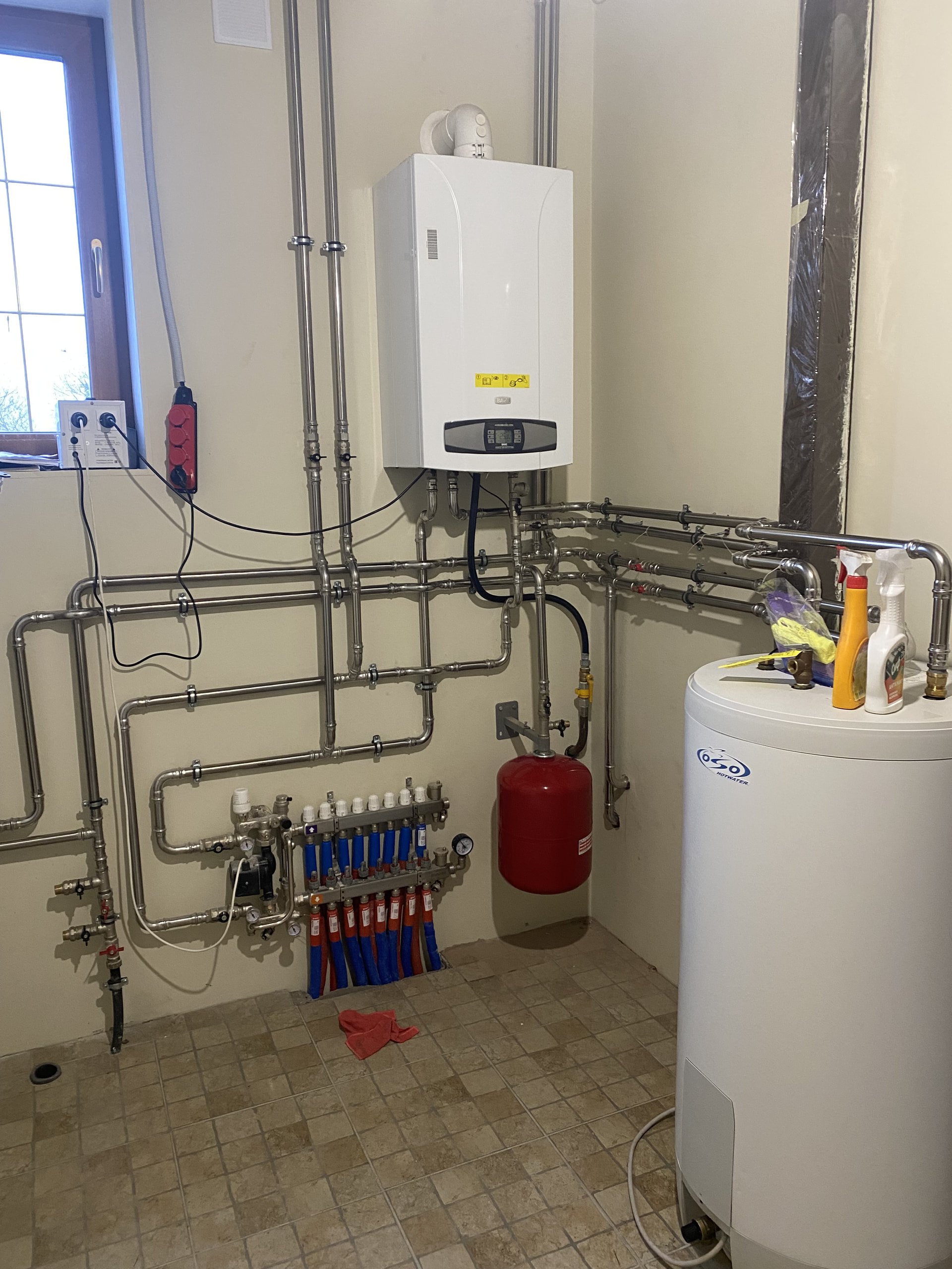

Котельная не перегруженная ничем лишним . Когда Вам как на Титанике предлагают систему за несколько мильенов - сразу гоните . Чем проще ! Тем надежней !
На втором этаже - простые батареи с термостатами . Жарко - прикрыл ! Холодно - открыл ! Не надо бегать и мучить котел . Но там тоже есть на весь коллектор теплого Пола отдельный термостат . Потому что теплый пол 21 градус , а батареи второго этажа около 50 градусов .
Это Вы обвязку котлов из нержавейки сделали?
Да вся котельная на нержавейке Valtec .
