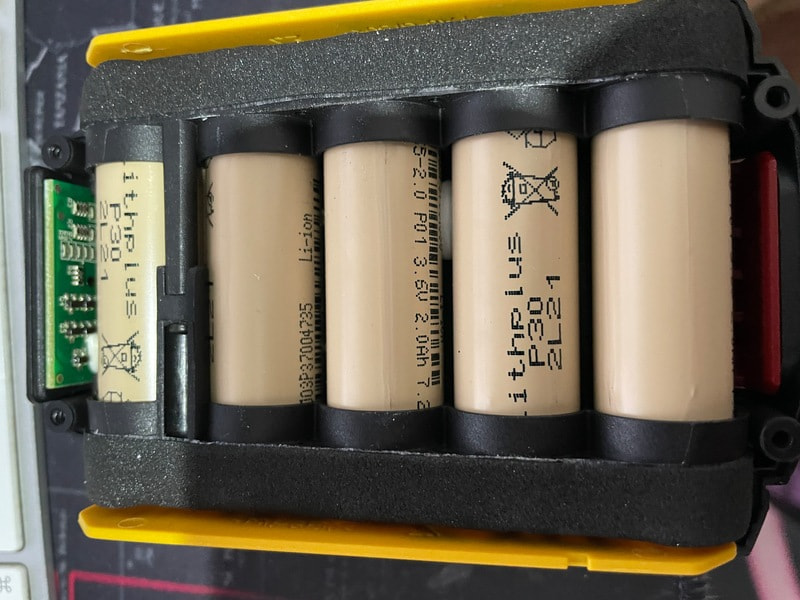

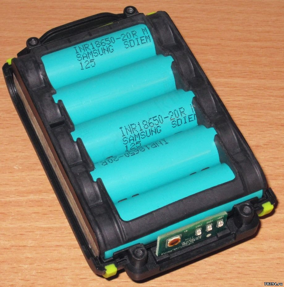

На каких банках они? Основная проблема нынче, что банки ставят г.
Тут Аккумулятор GREENWORKS 24В ремонт - Форум фотки аккумуляторов greenworks с банками Lishen и eve :wink: Это всеобщая проблема многих китайцев.

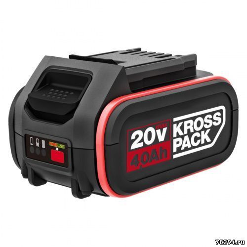

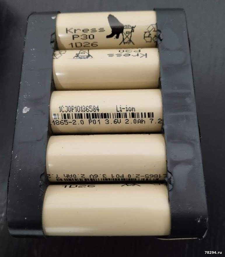

Мне Kress симоптичны, т.к. у китайцев цена гуманная, но аккумуляторы у них полный шлак.
Как пример CAT https://www.dns-shop.ru/product/e4869e9d59b7ed20/akkumulator-cat-dxb8hp-1-for-all-18v/ за 11 тыс

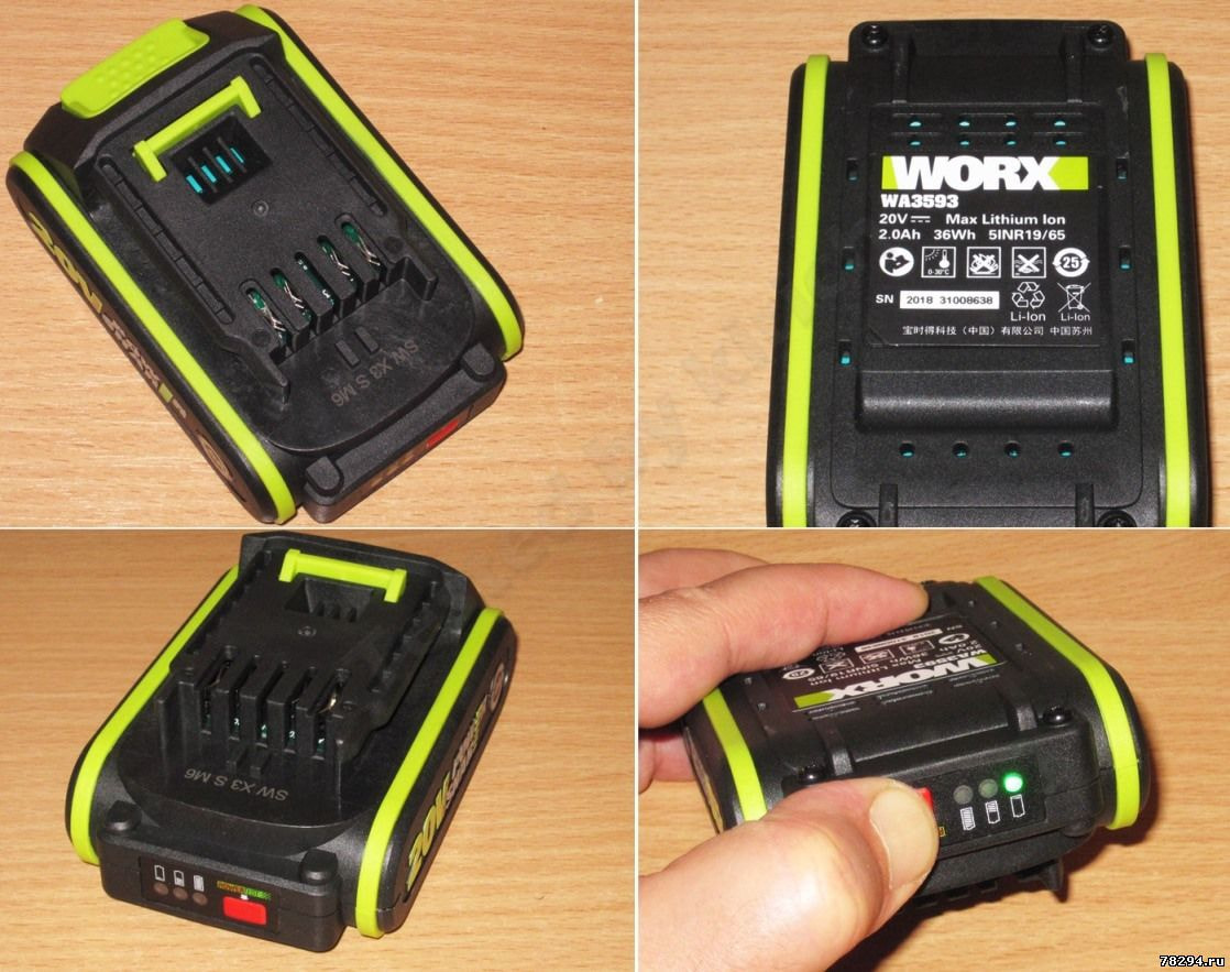

С оригинальным Kress или Worx +/- тоже самое, т.к. на одной фабрике делается.

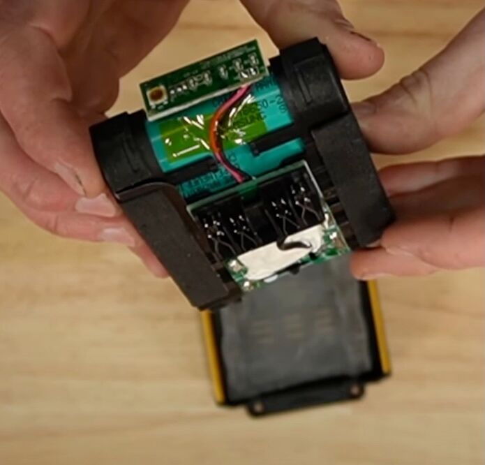

Подробно с разбором батареи Greenworks, чел кстати много лет Метабо представлял

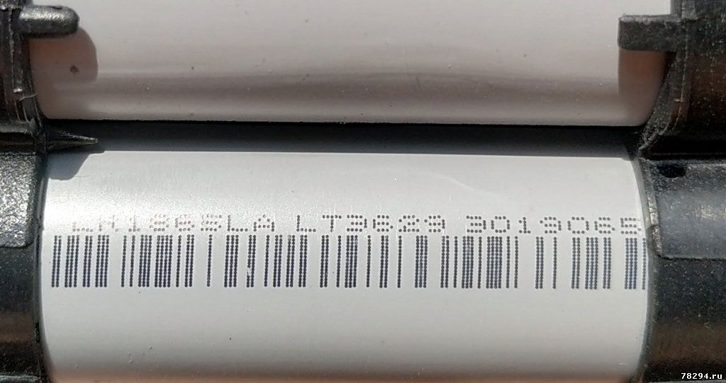

Это продавцы… Я же выше не просто так написал про банки, т.к. это первично, а все остальное вторично. Если банки г., то долго аккумулятор не проживет.

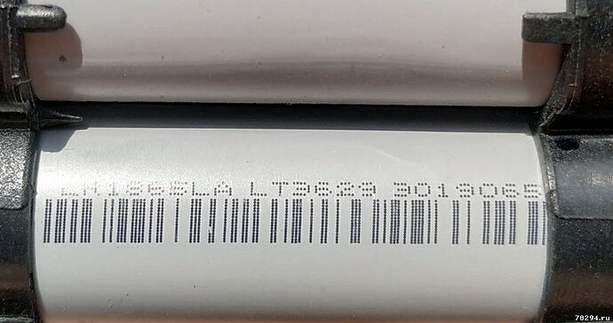

Lishen
Eve
Какой шлак они нынче ставят? Сколько ходят они циклов заряда разряда с 30% потерей емкости?
Платки bms и контакты это конечно интересно, но это больше актуально для ремонтников, которые эксплуатирую инструмент и в хвост и в гриву в каждый день. Для домашнего использование куда важнее качество банок, т.к. инструмент будет использоваться редко и покупается не на один год.

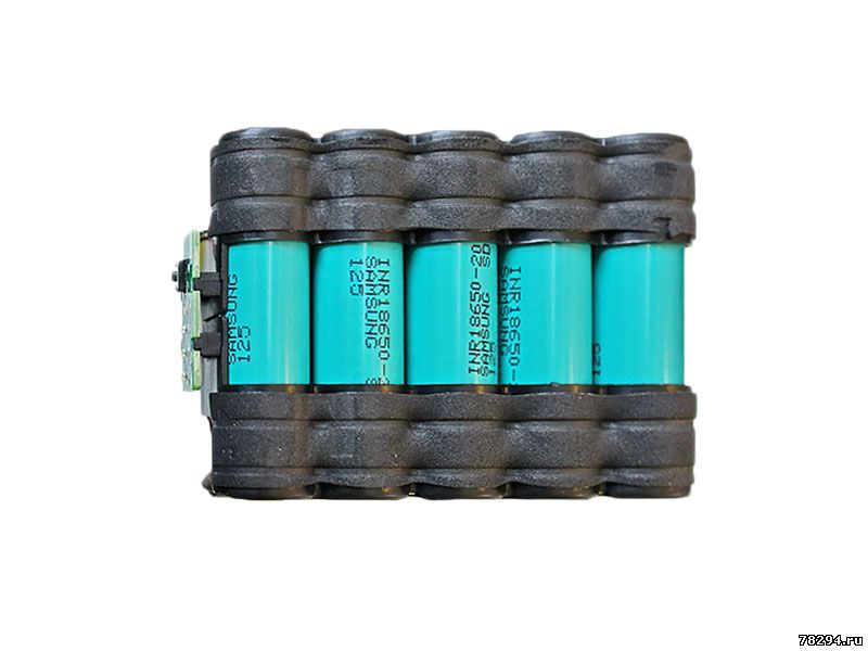

Если поискать, то наверняка найдется, но смысла в этом нет, т.к. все меняется. Тот же Kress/Worx раньше ставил банки Samsung
В аккумуляторах CAT тоже они стояли https://www.dns-shop.ru/product/e4869e9d59b7ed20/akkumulator-cat-dxb8hp-1-for-all-18v/?utm_medium=referral&utm_source=dastereo.ru&utm_referrer=https%3A%2F%2Fdastereo.ru%2F
При выходе на новые рынки делали качественно, чтобы в обзорах и на форумах были положительные отзывы, а дальше пошли трудовые будни
От остальных китайцев можно ожидать того же самого, т.к. считать деньги китайцы умеют.
