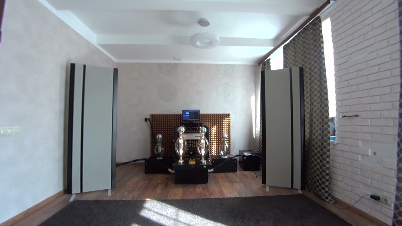

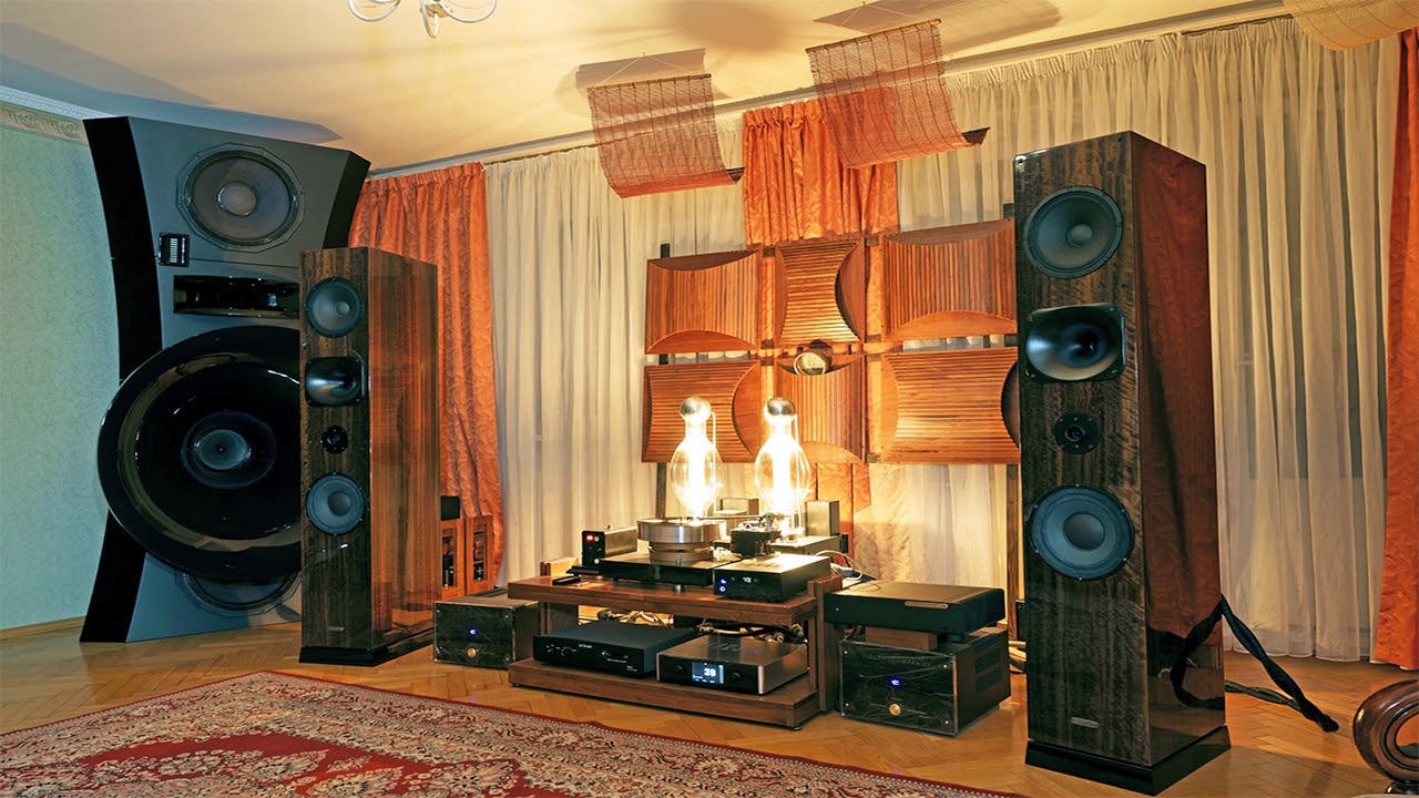

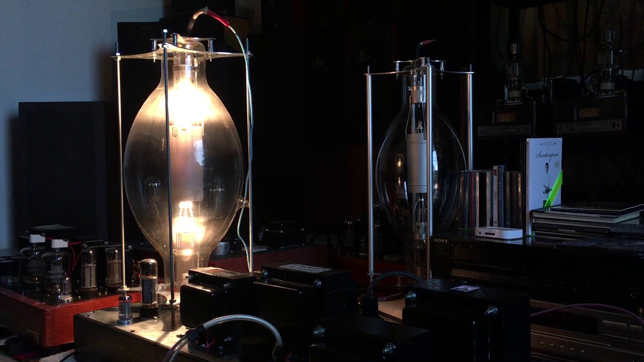

Вот сколько нашёл видео на ютубе нигде не видел огромных трансформаторов
Для примера
Сделать ламповый УМ с импульсным блоком питания можно. Сейчас так стали делать из за высокой стоимости меди. То есть это исключительно эконом вариант. Ну конечно вся это импульсная история на частоте преобразования будет на выходе усилителя. На частоте преобразования. Выше слышемой, но будет.
