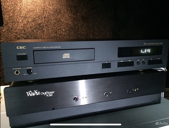

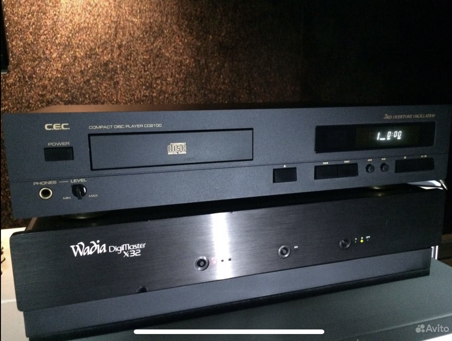

Для моей системы тема полного CD плеера, казалось, давно пройденный этап, после купленного в 1993 году CEC 2100, который служил верой и правдой до 2016года и был полностью деклассирован как полный источник с покупкой старенького ЦАПа Wadia DM-32.

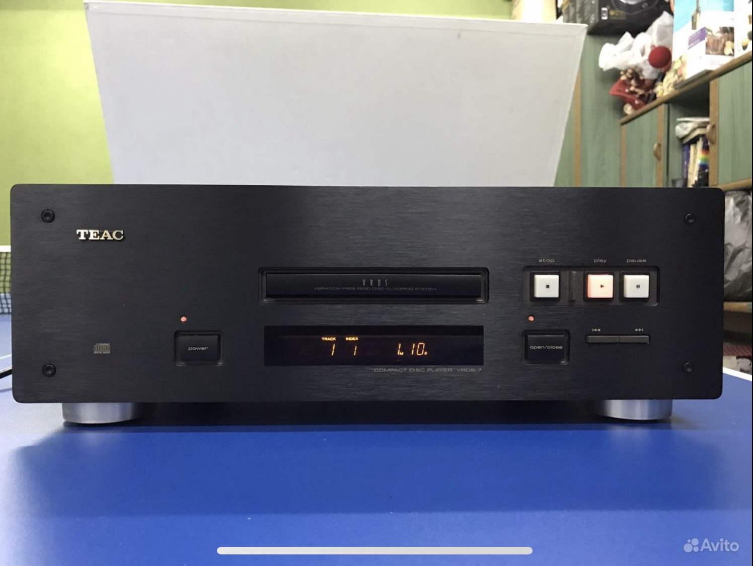

Как транспорт он тоже быстро перестал устраивать, и вскоре был заменен на Teac vrds 7, который использовался как транспорт для того же ЦАП Wadia и позже для Mark Levinson N360sl, но был, естественно, внимательнейшим образом отслушан в качестве полного плеера.

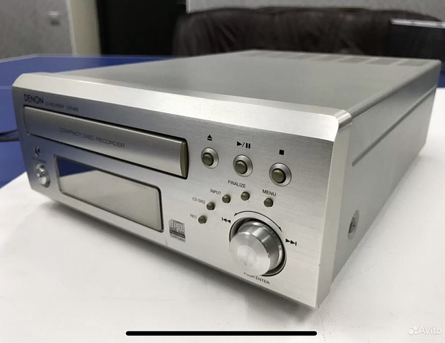

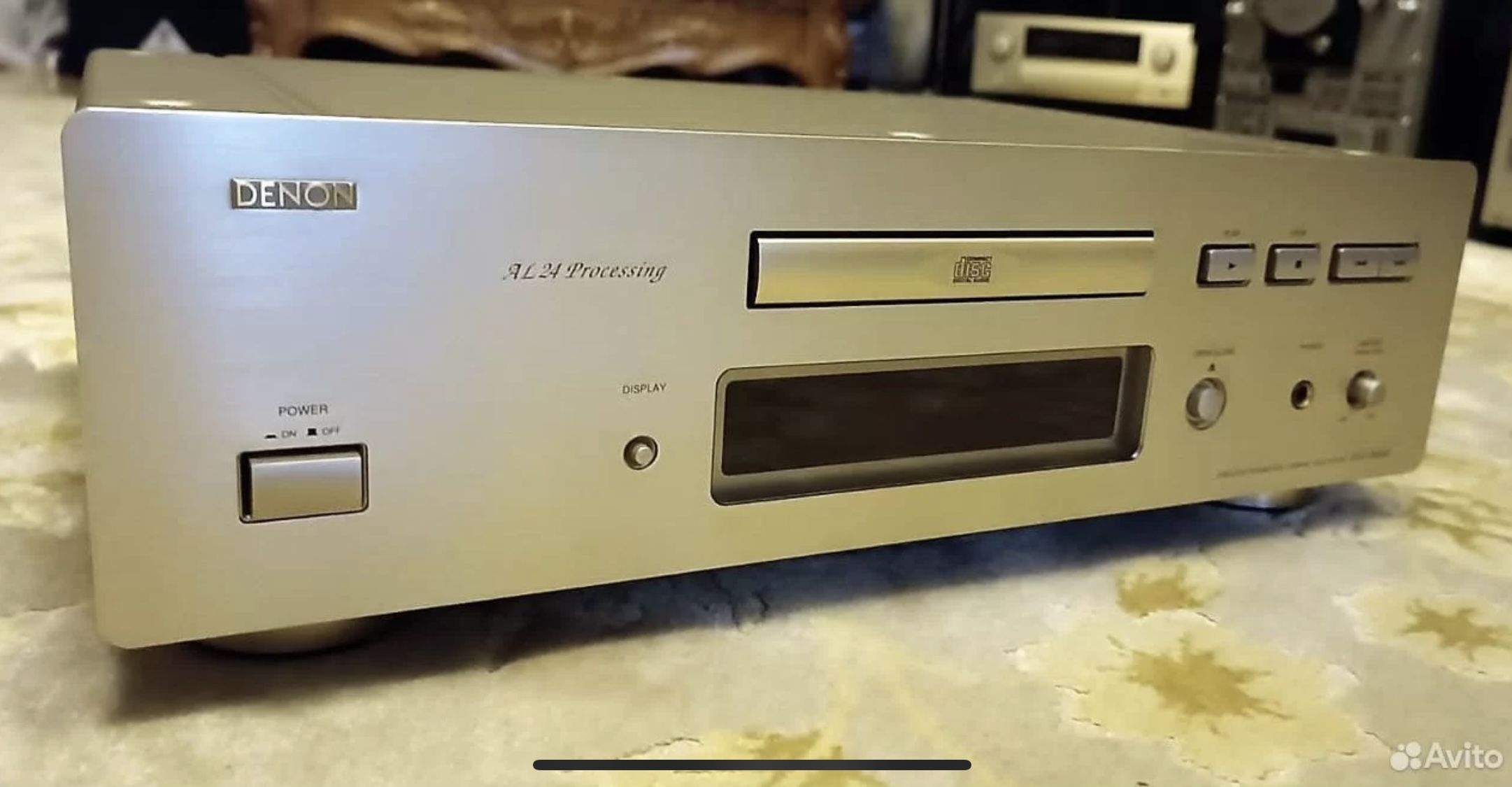

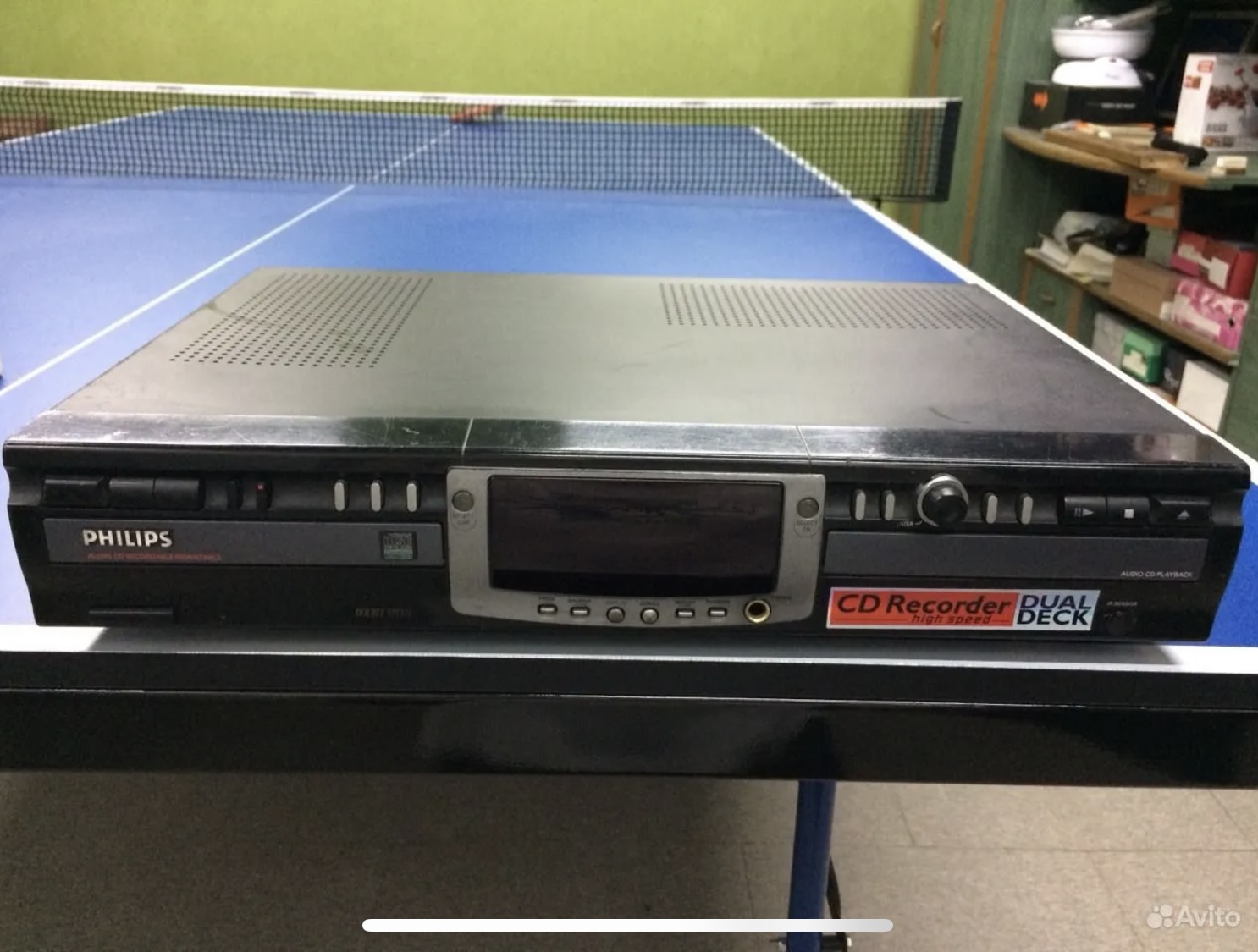

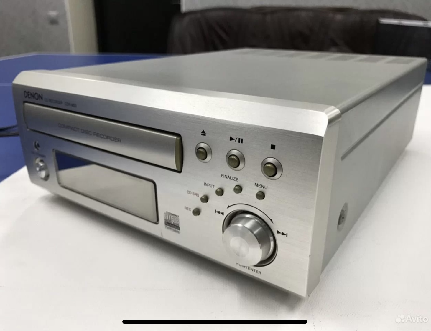

Ещё из полных плееров мне пришлось иметь дело с Олеговым Denon dcd-1650, 16кг живого веса, мог ещё DVD-audio, ну и был период увлечения записью винила на болванки, в связи с чем в системе были Denon cdr-M30 и Philips CDR-775.
Ни один из них как полный плеер близко не подошёл к связке CEC-2100 как транспорт плюс ЦАП Wadia DM-32, не говоря уже о ML37 с ML360sl, про ML N31,5 я вообще молчу.
Ну т.е. вообще сравнивать некорректно. Полный плеер - это мутно, без удара, артикуляции, 3d.
Точнее, всё это лишь в намёках и зачаточном состоянии.

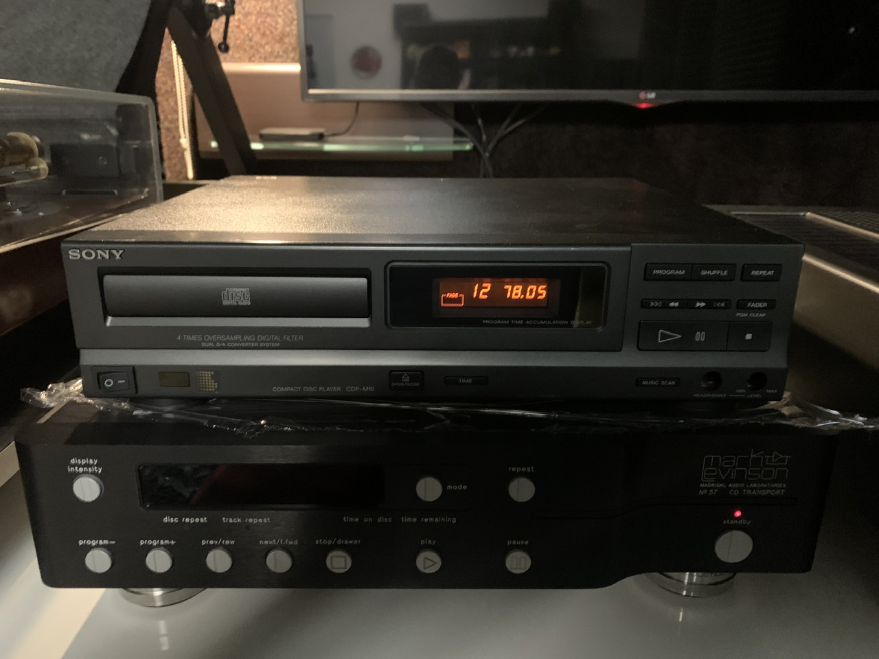

И вот я в туре, аппарат распакован, оседлал хозяйский транспорт ML37, подключен комплектным силовым в, скажем, среднезамороченную часть питания системы, т.е. без РТ, но через пром. фильтр Epcos на 80А и «ломики», у меня там питается ламповый фонокорректор и магнитофон.
Послушать успел пару джазовых сборников от барнаульского Салона Звука и журнала Салон AV, К. Никольского, А.Челентано и Санту Эсмеральду.
Несколько раз переключался на связку транспорт-ЦАП, для сравнения.
Первое впечатление - аппарат годный, обладает шикарной серединой, хорошо проработанным басовым регистром, даёт ощущение основы и наполненности, из минусов некоторое упрощение звучания или снижение разрешения, пока не разобрался, на ВЧ, чуть не хватает самых верхних ВЧ. Шикарная сцена, 3d, эффект присутствия, может жахнуть, проработка краёв диапазона немного уступает МЛ37, проработка (чёткость, артикуляция, тембральное богатство) СЧ, как мне показалось, этот же МЛ37 немного превосходит.
И уж совершенно точно туровый аппарат камня на камне не оставит от любого полного CD плеера из верхнего списка :point_up_2:t2: , кроме Wadia, пожалуй, тут паритет (но это не точно, было давно).
Такие дела.
Из минусов - крышка покрашена наспех, на лицевой панели пара отверстий сквозных.
Как раньше писали в аудио мурзилках - слишком лёгкий, слишком дешёвый :nerd_face: . Отсюда недостаток демпфирования и корпуса в целом, и пикапа, поэтому стоит сделать погромче (как я люблю) - вибрации корпуса и пикапа, а от него и диска приводят к ранним искажениям, пропадает бас, середина смазывается.
МЛ37 в этом отношении держится сильно дольше, но и ему до 31,5 по этому аспекту (да и всем остальным :nerd_face: ) далеко. Но это относительно недорого лечится, той же автомобильной шумкой.
Заметили?! Я начинаю сравнивать этот Sony с Mark Levinson N31,5…
Технически очень шустрый, прочитывает содержимое быстрее, чем МЛ37.

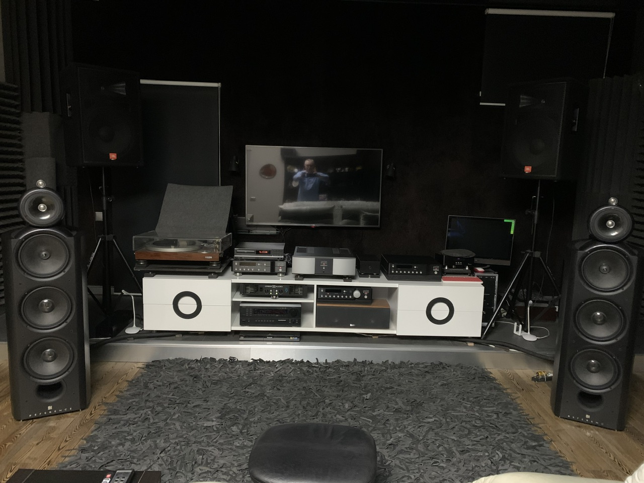

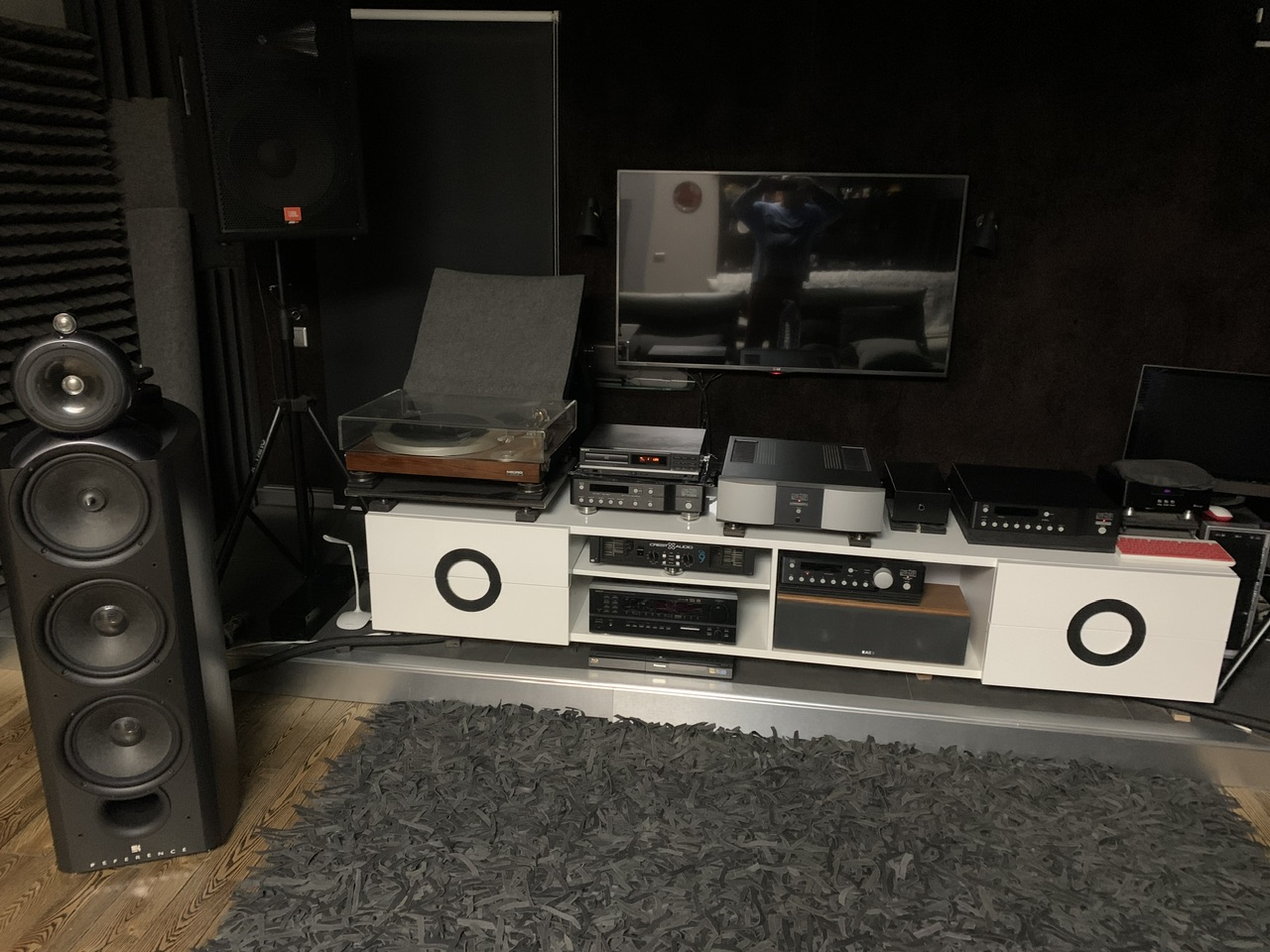

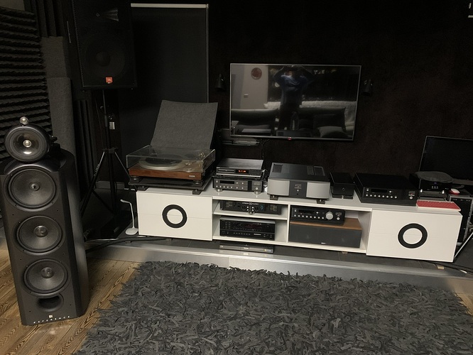

В соответствии с Правилами, описываю систему:
  • источниками служат ПК с USB платой от Sotm с ЛБП, конвертер Audio-Gd di-20, CD транспорт Mark Levinson N37, ЦАП Mark Levinson N360sl, аналоговые источники ламповый магнитофон Revox G36 2x38, винил Micro Seiki ddl-150 с тонармом SME 3012, проводка в тонарме Audio Note ( :nerd_face: ), сам тонарм модернизирован на динамический прижим (с пружиной), голова Koetsu Black Goldline, ламповый самопальный фонокорректор;
    • усиление предусилитель Mark Levinson N38S, УМ на СЧ-ВЧ - Mark Levinson N431, на НЧ - Crest CA-9;
  • АС KEF Reference 207 плюс активный сабвуфер B&W ASW-855 плюс самодельные супертвиттеры круговой направленности на динамиках Berillium от Focal;
  • питание от РТ на 2,5 кВт, выделенка моножилой 6 кв.см, на каждый аппарат пара «ломиков», фильтр СВЧ/ЭМП Epcos на 50 или 80 Ампер. Часть аппаратов запитана просто в розетку через фильтр и ломики, сабвуфер и Crest в связи с нехваткой мощности РТ, саб 1кВт и Crest 2,2кВт, если их включить в РТ, падает динамика, ламповая техника с РТ просто хуже звучит.

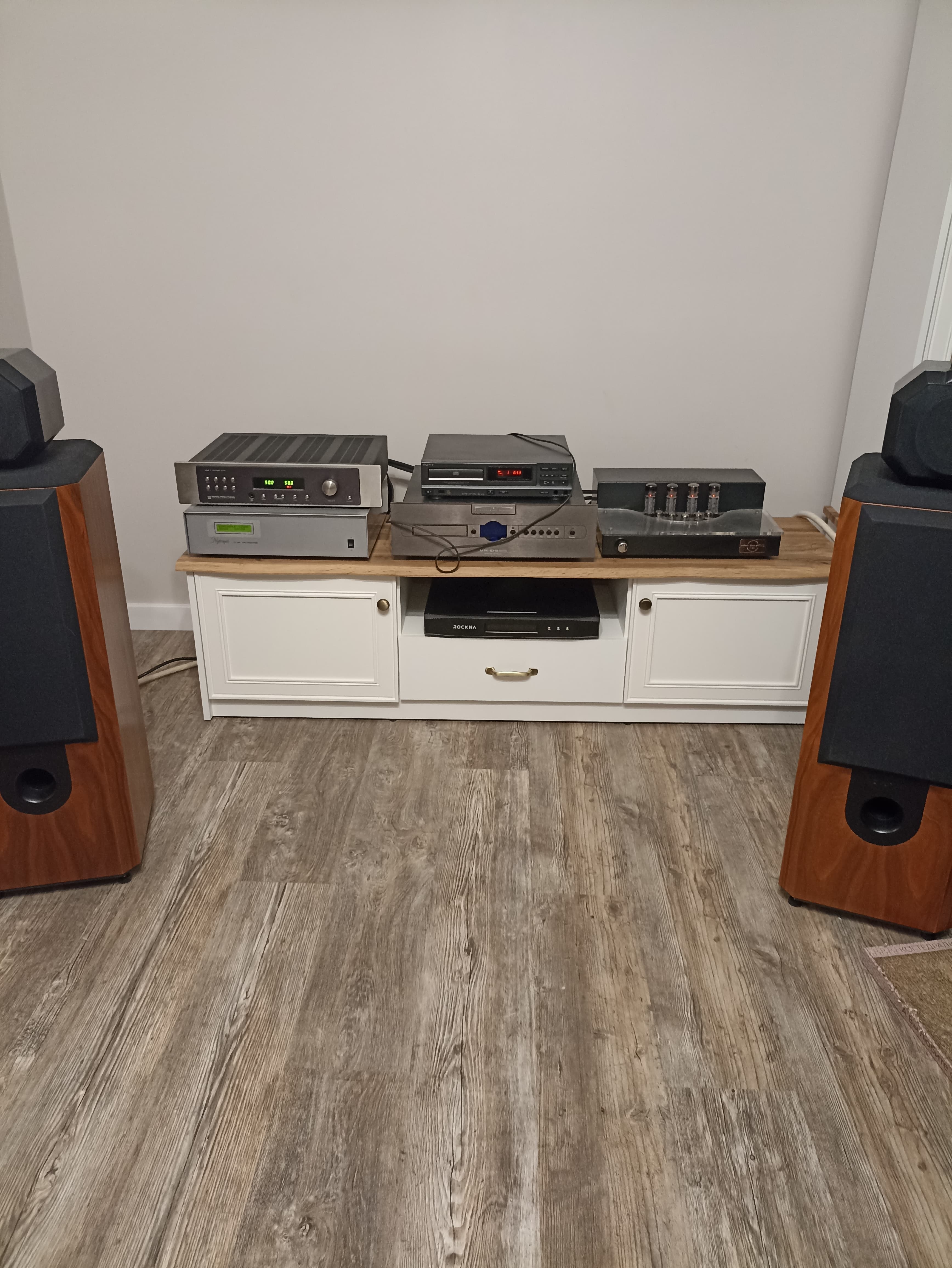

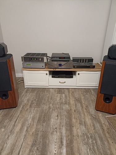

Первые впечатления “не отходя от кассы”. Самое первое впечатление когда взял коробку и когда достал из нее аппарат- какой же он маленький и легкий. У себя таких " худосочных" аппаратов в хозяйстве еще не имел. Встречаю аппараты по одежде то есть по весу и сразу настроился скептически. Внешний вид в живую тоже без лоска и оптимизма не добавил. Поставил на старшего брата- тоже cd проигрывателя с лампой bat, вид в сравнении на фото ниже, переключил межблочный кабель monster cable z200 из bat в малыша, думал включить сетевой, но увидел что инлет не такой и подключил приехавший родной.
Прослушивание начал с лёгкого:
И знаете играет малыш гораздо лучше чем я от него ожидал. Послушал ещё Мумий Тролль Морская и Земфиру 14 недель тишины. Первые впечатления играет легко, открыто, какого отторжения не вызывает совершенно, слушаю музыку с удовольствием и должной мерой вовлечённости.
Более подробно изложу позже когда прогоню ряд тестовых дисков.
Но уже могу сказать- если у Вас нет сиди плеера, но есть какое то количество дисков и желание слушать их не тратя много денег, то этот плеер можно рассматривать как одного из кандидатов в систему.
