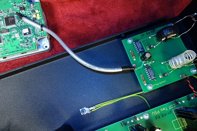

Фирма SONY к цифровому выходу данного проигрывателя отношения не имеет. Изначально он, вообще, был отключен.
Мне тоже так кажется, Александр. По моему скромному разумению Вы добыли из этой коробочки гораздо больше чем ожидаешь.
Спасибо, Николай!
Всё правильно! Если есть возможность погонять и, как транспорт, нужно обязательно ею воспользоваться. Это мне тоже интересно, т.к. это не “родной” выход SONY.
Можно и на XLR сделать выход (там разница лишь в номиналах обвязки и самом разъеме).
Кстати, так же сделан цифровой выход и в транспортах/плеерах Audio Note. Взят выход с сигнального процессора и через буфер, делитель и трансформатор подан на выходной разъем.
А в Audio Note AN-CD2, который имеет тот же процессор, что и в туровом плеере - SONY CXD2500, вроде, даже и буфера нет. И довольно скромный трансформатор.
Так что, в туровом всё “по-взрослому” сделано! :slight_smile:

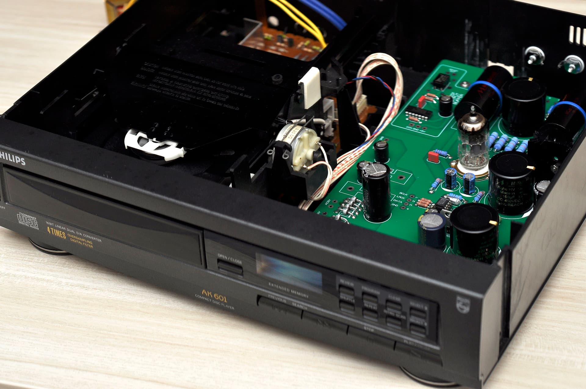

Да, всё именно так! Сейчас три CD в работе, и все три - в разном исполнении.
Вот, один из них, на базе PHILIPS AK601.
