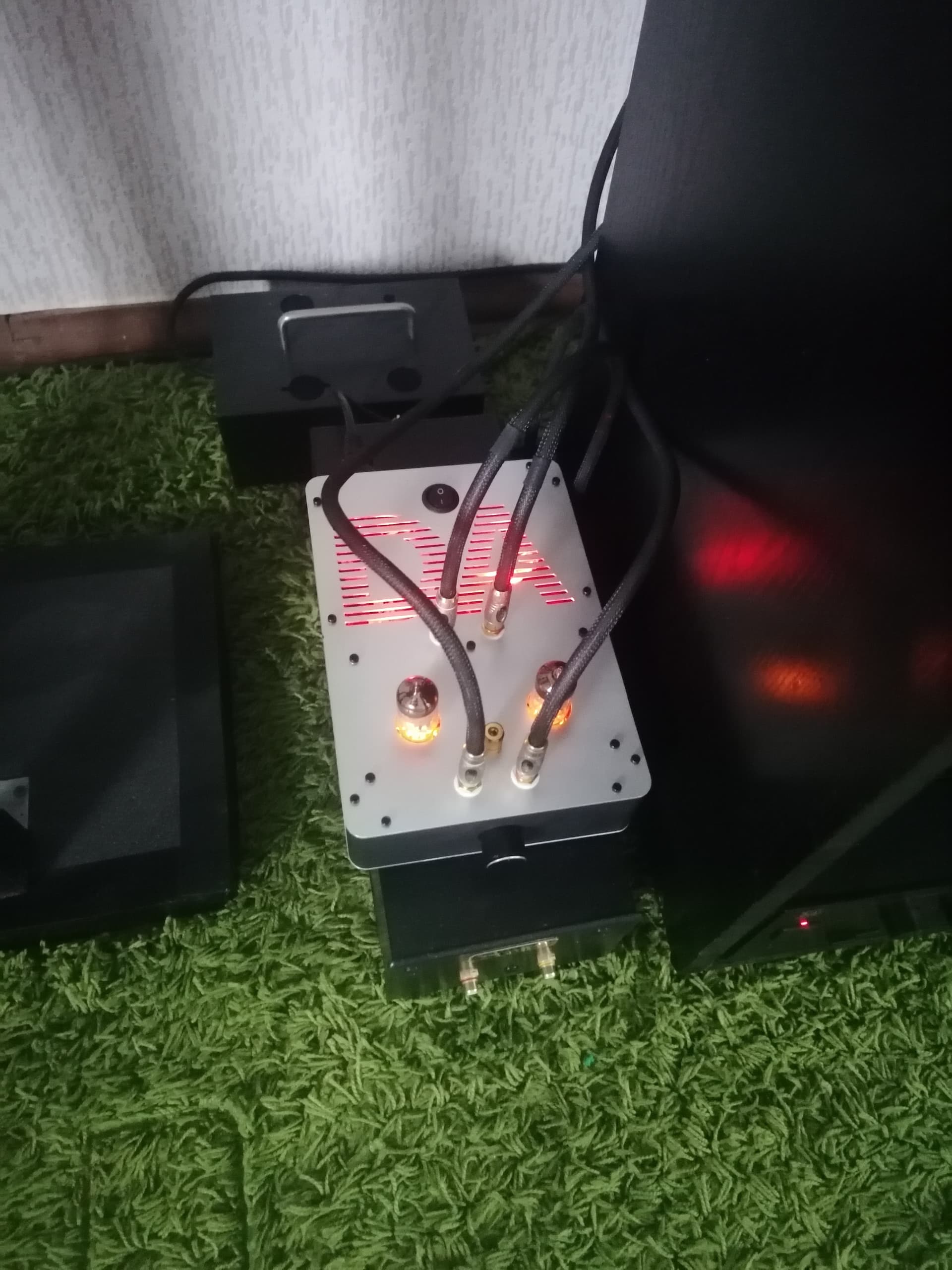

Наверное можно уже и первыми впечатлениями поделиться.
Эстетически устройство приятное. Компактно и красиво. У меня фоник стоит сверху на тумбе, поэтому проблем с подключением не было. Единственное, были небольшие опасения, что кабели будут сильно тянуть фонокорректор, он весьма легкий. С разъемами так же проблем не возникло, у меня весьма тугие RCA. С другой стороны вставились они очень легко.
Про звук. Фон темный, никакого гула и шума. При этом громкость от стандартной при прослушивании выкручиваю на 10 дБ выше. Тембрально все чистенько и аккуратненько. А вот напора и драйва мне пока не хватает. Хочется более плотного звука. Но делать какие-то выводы ещё рано. Продолжаю слушать

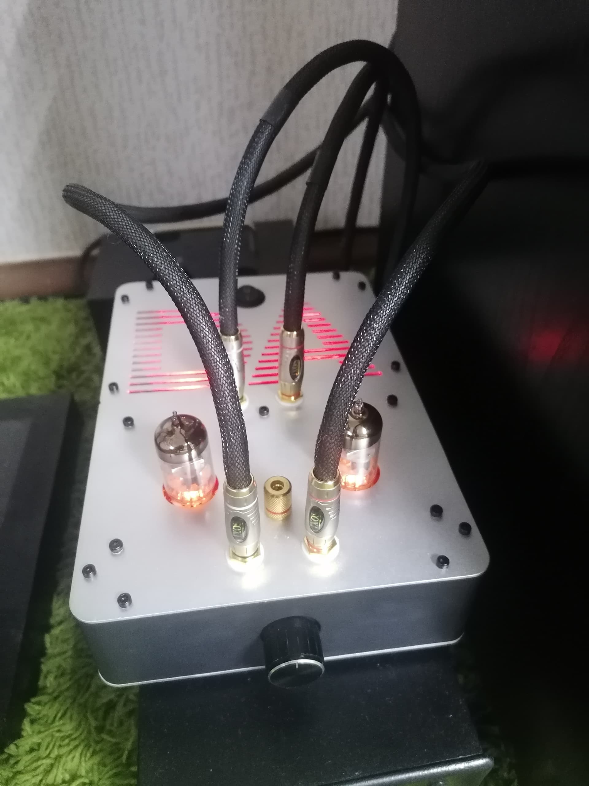

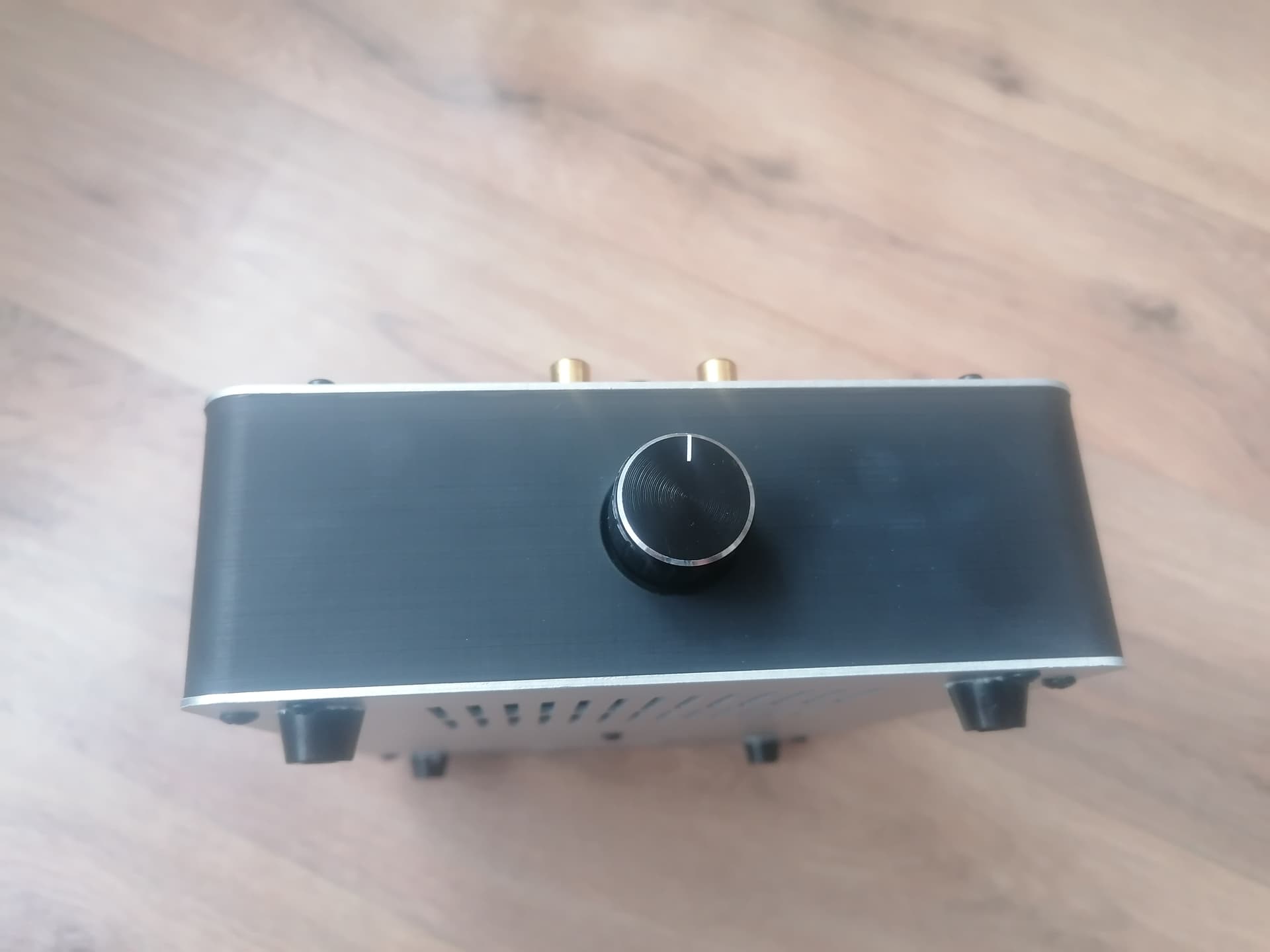

Аппарат довольно крупный — ширина составляет полтора кирпича, но при этом он не тяжёлый, скорее лёгкий. Выглядит очень стильно и современно. Корпус выполнен добротно и аккуратно. Особенность этого экземпляра — фирменный логотип нашего бара. И от этого, как только распаковал, сразу почувствовалась какая-то родная атмосфера, будто он уже был частью нашей команды.
Даже провод питания — не жалкая ниточка, а нормальный, добротный кабель. Это явный плюс для аппарата и признак продуманности. Такие мелочи тоже влияют на общее впечатление.
Погнали!

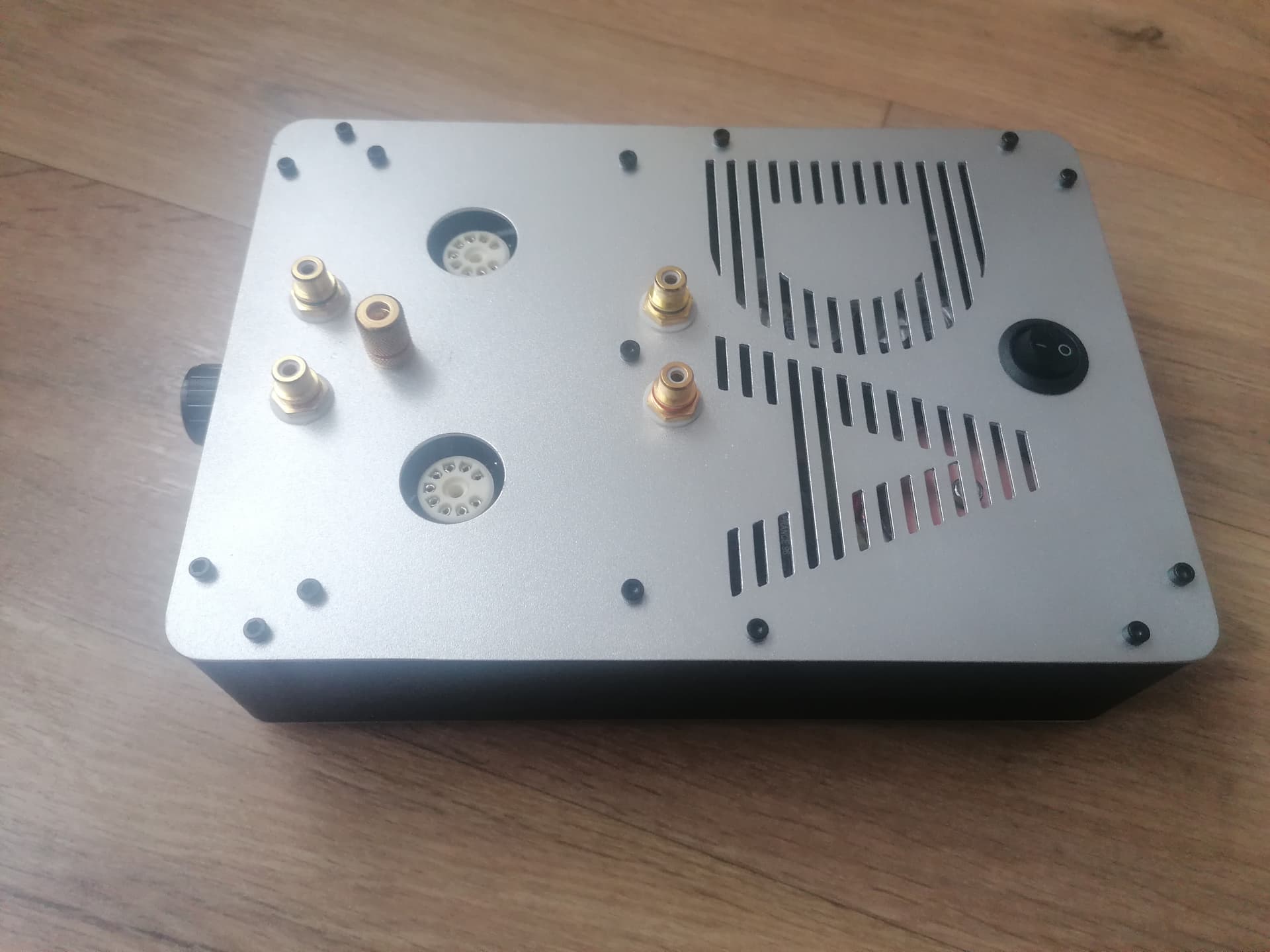

Подключение не вызывает вопросов, все просто и понятно, несмотря на отсутствие каких-либо надписей. Я не очень люблю такой вид подключения, понятное дело, короткий путь сигнала и все такое, но мне все же кажется, что существуют некоторые ограничения по размещению аппарата. А место на стойке – «дорогого стоит». И вообще, это хорошо и правильно, если полностью соблюдаются принципы на всем пути сигнала. Но тогда нужно более серьезно заморачиваться качеством комплектующих (например, входных и выходных терминалов) или выносом блока питания из корпуса устройства.
Сразу подключил по фазе, воткнул провода, которые вошли очень легко, но не болтались, как у некоторых коллег, контакт был нормальный, звук не пропадал.
Кстати, о звуке.
Даже при первом, беглом впечатлении – он есть. Устройство обладает хорошим тональным балансом. Уровень детализации тоже очень неплох.
Саунд приятный и аналоговый. Вообще, по первым впечатлениям видно, что Константин (@oldPAYALNIK) с душой относится к своему делу, корректор получился отличный, не просто «конвейерная» массовка, а уникальная, авторская разработка со своим музыкальным почерком.
По уровню звука, изготовления и комплектующим явно выше заявленной стоимости.

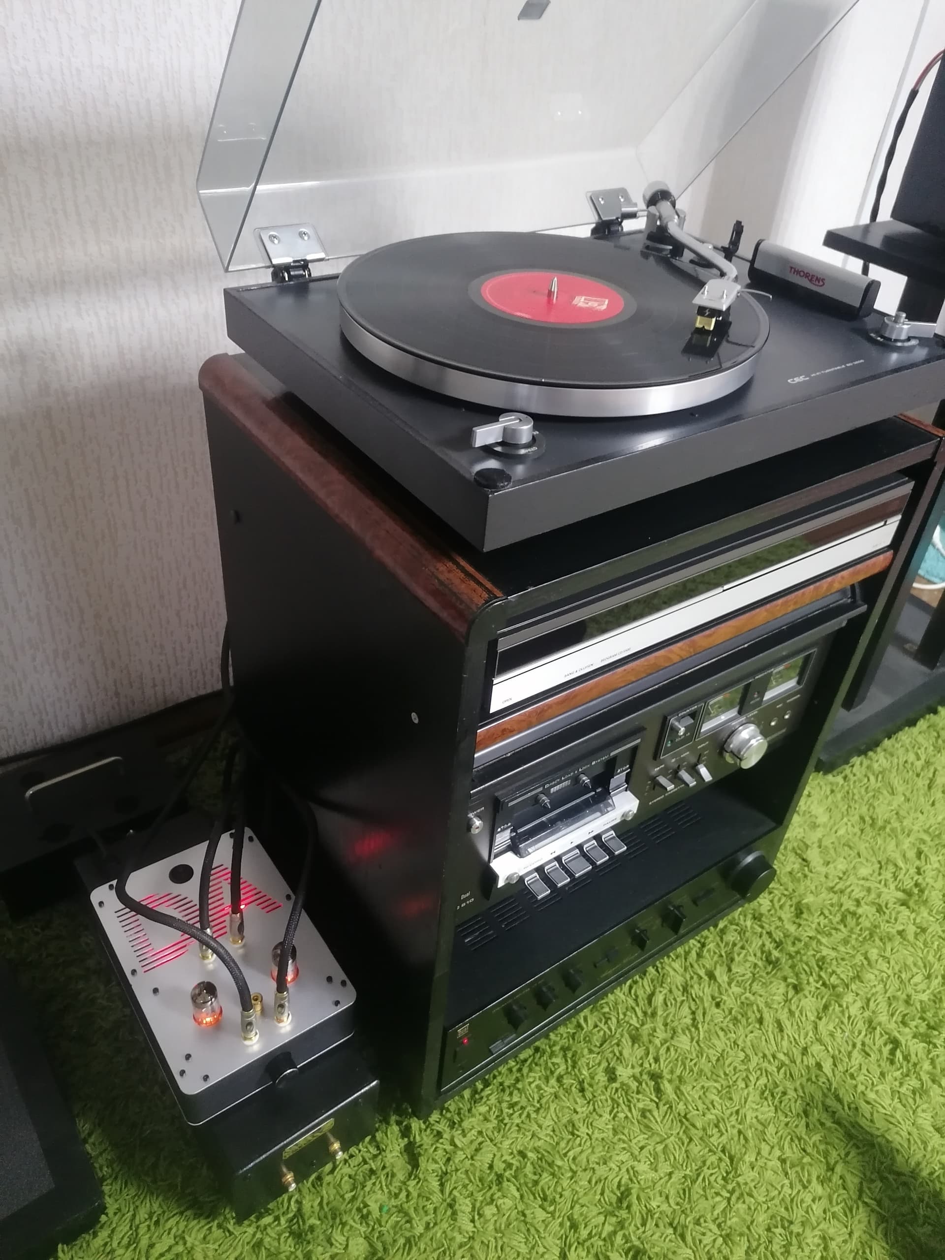

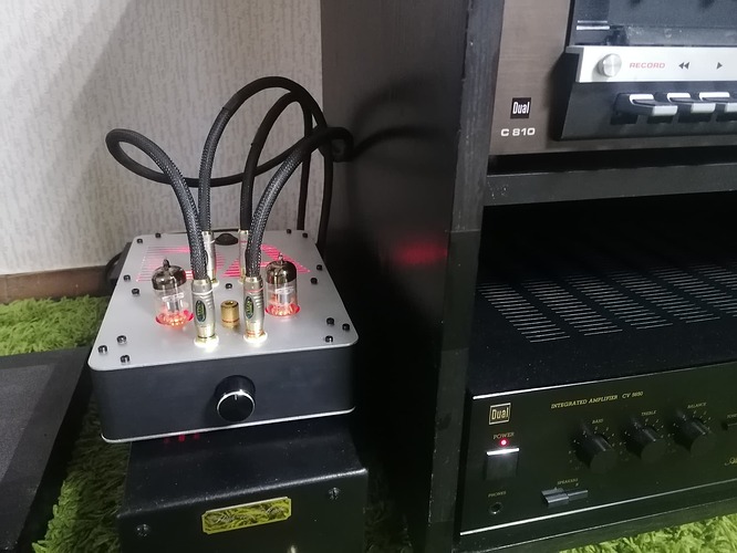

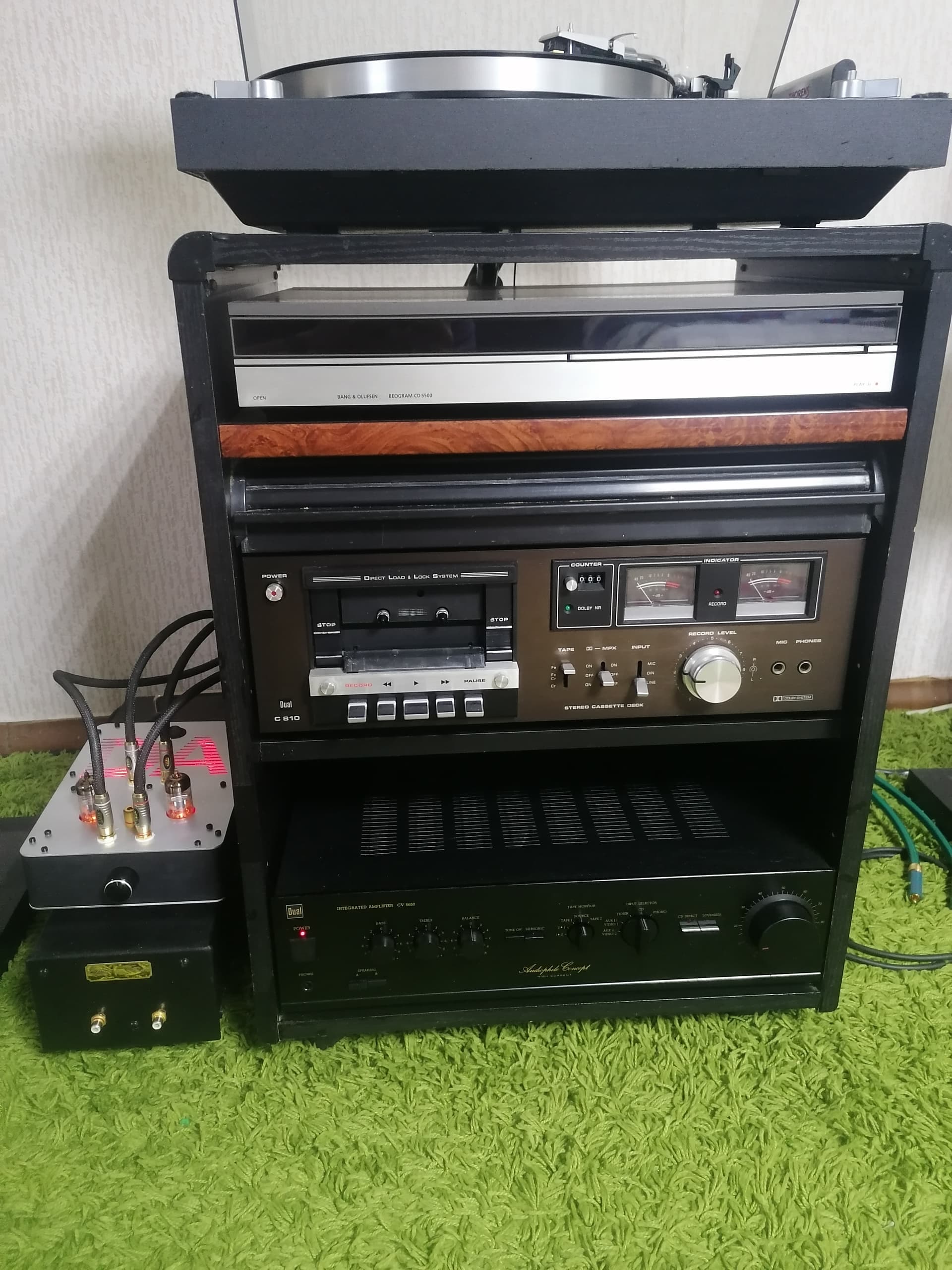

Кстати, о ней. Так получилось, устройство удалось послушать только на дачной системе в следующем составе:
· Проигрыватель винила C.E.C. BD 3200, голова Shure M91ED
· Bang-Olufsen-Beogram CD-5500, выход на лампе ECC88
· Dual C 810 Stereo Cassette Deck
· Интегральный усилитель DUAL CV 5650
· межблочный кабель Canare GS-6 + Neutrik Rean, Акустический кабель Canare 2S11F + бананы Real Cable
· Bowers & Wilkins DM 601
Инструменты ложатся на свои места, вокал звучит естественно, бас — упругий и контролируемый.
При этом фонокорректор не пытается всё решить за счёт добавления ярких красок — он не добавляет ложной глубины или искусственной атмосферы. Он просто правильно передаёт то, что записано на пластинке. И именно в этом его сила.
Особенно впечатляет, что такое качество звучания доступно в рамках скромного бюджета. Это не топовая модель за баснословные деньги, а разумный выбор для тех, кто только входит в мир винила, но хочет слышать музыку по-настоящему. Он не требует идеальной системы, чтобы раскрыться, — уже на базовом проигрывателе разница ощущается мгновенно. Конечно, я говорю про разницу со встроенным фонокорректором в мой усилитель. Понятно – это не весть что - старый, добрый операционный усилитель Philips 5532, но еще родной, из конца 80-х.
