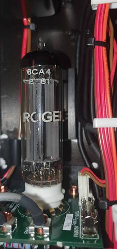

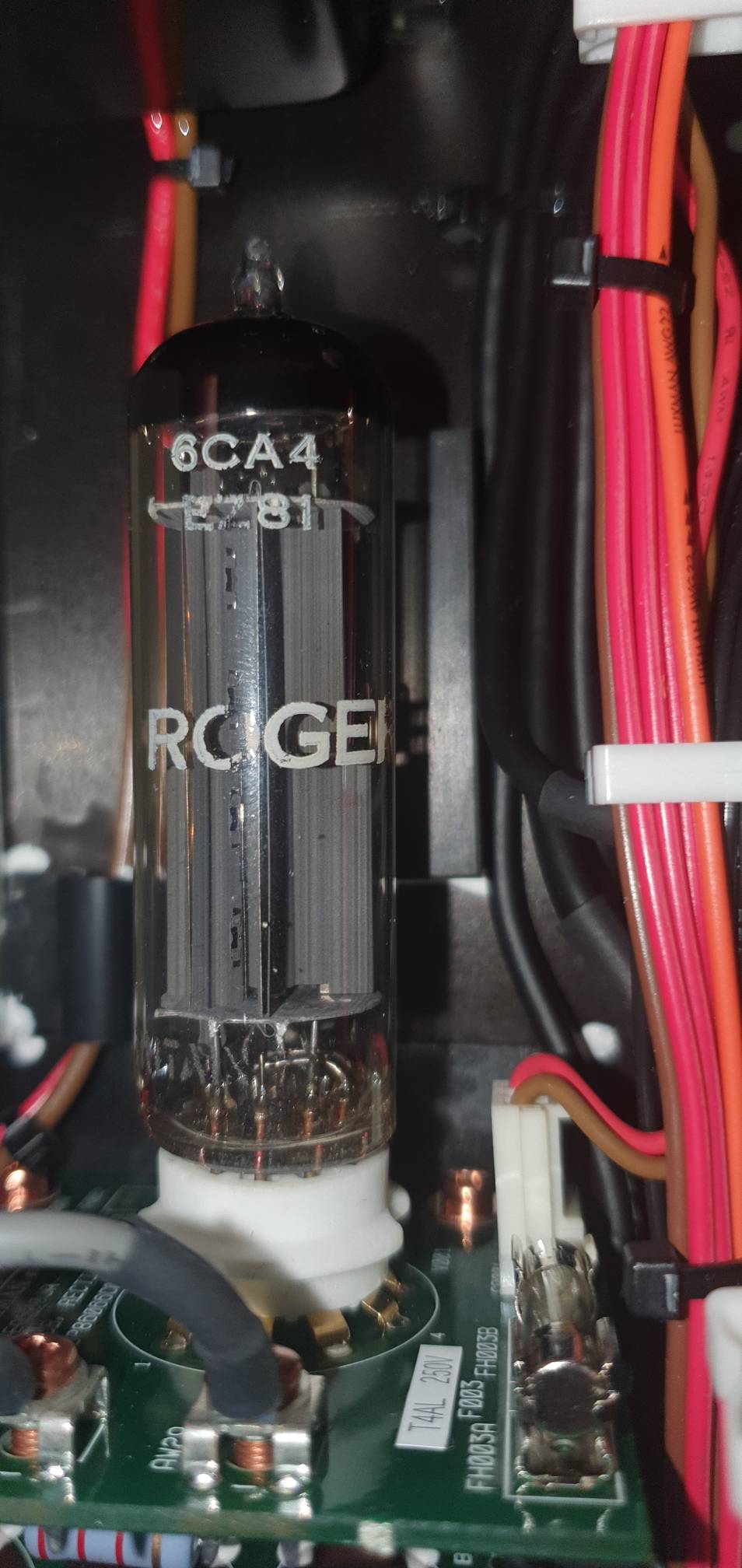

Искал, не нашел… Что за лампа? Сразу в новом лаксе 500 была заменена словацкая на эту.
Кенотрон EZ81
Это ясно…Что за фирма? производство
Вероятно, лампа из старого усилка Rogers.
Значит старая винтажная? Стоит ли менять на современную?
Узнать какие лампы перемаркировал роджерс, замерять эту
Ну и я б воткнул любую другую что б понимать насколько слышно замену ламп и была точка отсчёта
Там JJ словацкая была. К сожалению я не по замерам( Эту лампу при продаже(нового), поставил продавец. У нас считают порядочным и понимающим.
Ламп на замену у меня нет. Только если покупать…
Звук очень нравится… я в принципе зашел, чтоб выяснить о происхождении лампы.
