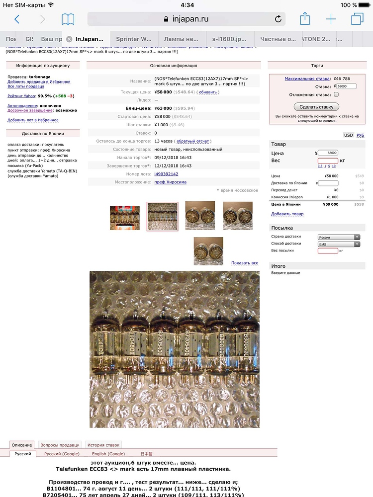

Когда я смотрю на цены Телеков, я сразу открываю тему — Иностранные лампы не стоят своих денег, их величие — фейк

Прежде чем рассуждать о “лампочках telefunken " надо быть глубоко в “теме” . А главное позволить себе купить эти " лампочки” . Не надо делать выводы купив лампы для электрофореза и других медицинских приборов произведенные на заводе Берлине с индексом B перед номером , с лампами произведенными в городе Ульм (индекс U) специально для звука. И да в кривую аппаратуру их лучше не ставить . Они всю грязь наружу выложат . Неоднократно сталкивался.

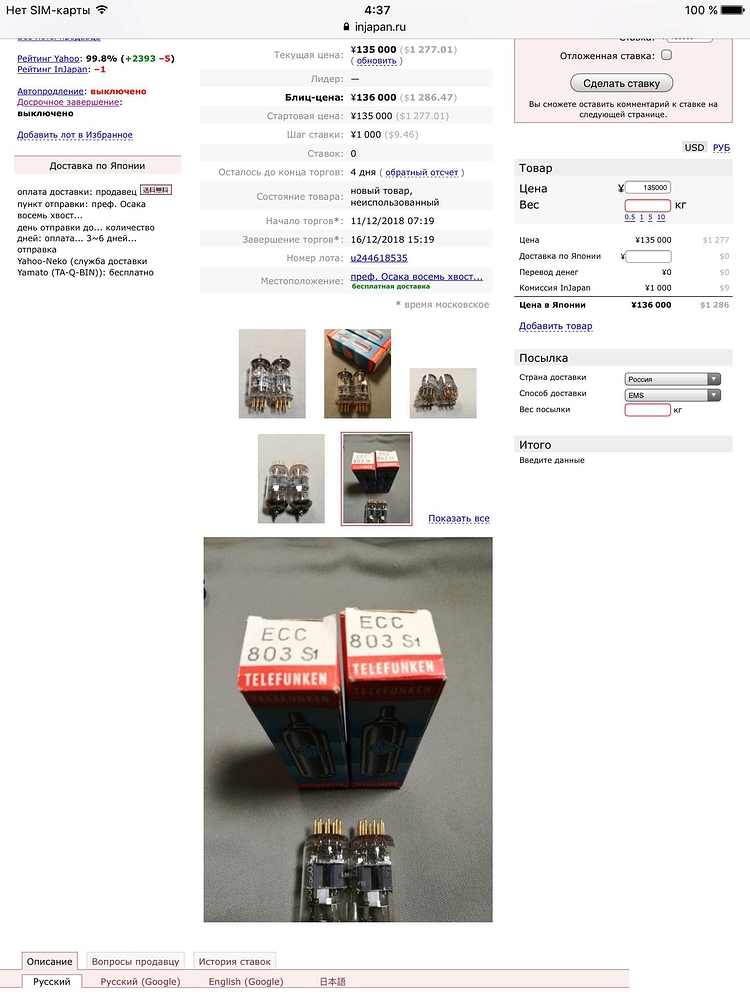

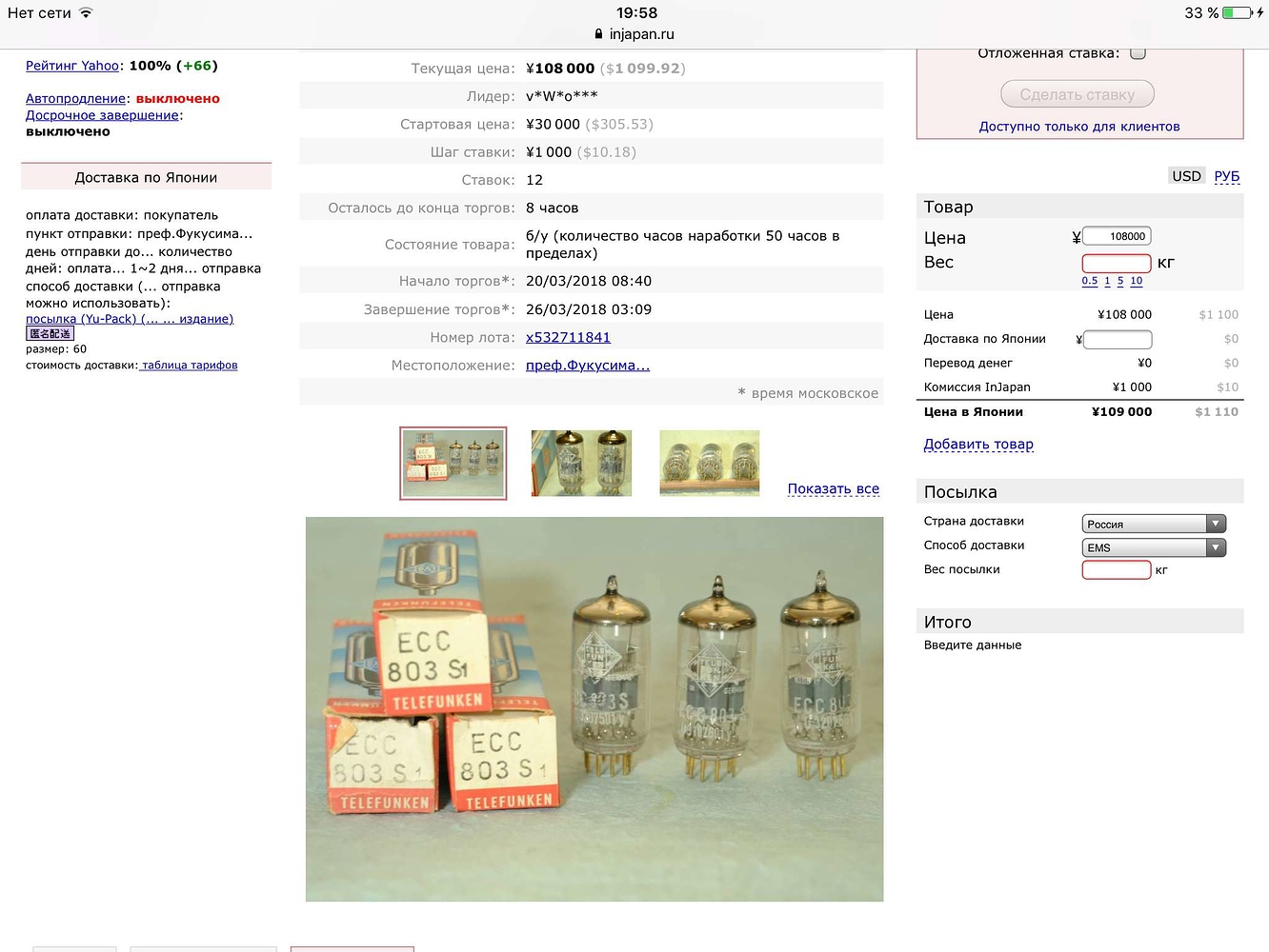

Ну, на самом деле, разница звучания пальчиковых Телефункен ecc83/12ax7 вовсе не определяется местом производства: Ульм либо Берлин.
Стандартные ecc83 немцы делали только на Берлинском заводе, других я не встречал. Это могут быть 17мм smooth plates или ribbed plates. Первые звучат лучше.
803s из Ульма совсем другая лампа по конструкции, так называемая framed grid. Соответственно берлинских таких просто не бывает, тк не было техусловий для производства.
А если мне кто-то скажет, что какие-то лампы изначально проектировались именно для hifi - извините, такого никогда и нигде не было.
Что касается конкретно TFK 803s, то она производилась для критических применений как раз в медицине, прецензионном индустриальном оборудовании, для ранних компьютеров, лабораторного оборудования и т.п. Они и тестятся, как правило, без разброса или превышения параметров - точно по даташиту 100% есс83 (не выше). Ну, и расчетное время до замены в два раза дольше, чем у стандартной лампы.
Но, да, звучат волею судеб лучше ламп телефункен стандартной конструкции.
