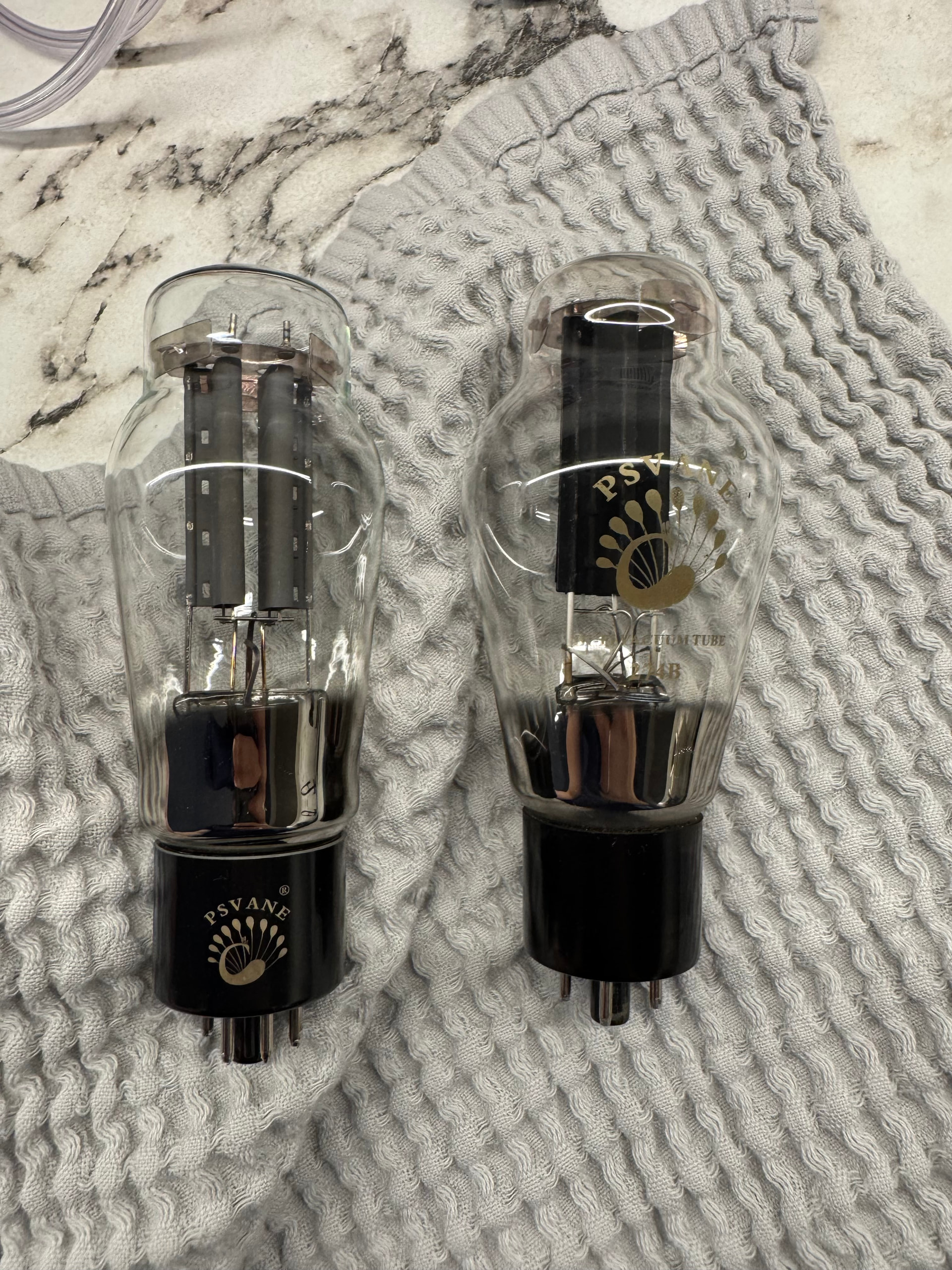

А у меня стоял кенотрон PSVANE 274b с 4 ножками, поставил PSVANE we274b с 5 ножками, подошел в штатные разъемы. Когда покупал не знал, что они бывают разные, думал если 274b - значит такой стандарт.

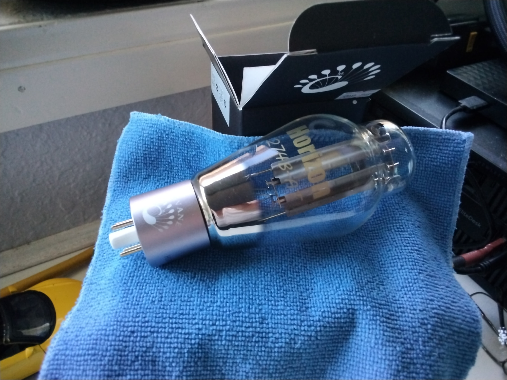

Друзья, кто нибудь знает на сколько упадёт напряжение на этом PSVANE we274b, что на картинке? Можно ли его использовать как замену 5ar4?
У меня psvane 274b с четырьмя…
Только, на 3.0 или 2,5 Ампера.
Мои родные в усе на 2 Ам.
