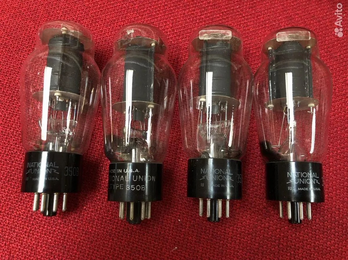

Не совсем понимаю как меньшая мощность рассеивания может служить препятствием для эксплуатации. Если не выкручивать громкость более 9 часов, то какие риски для лампы или усилителя?
Попробуйте.
Обязательно, спасибо
Громкость к теме не имеет отношения. А вот ток покоя и напряжение анод-катод у выходных ламп в вашем усилителе - имеют непосредственное отношение. Кроме того, есть еще такой параметр, как динамическое внутреннее сопротивление лампы в рабочей точке, исходя из которого выбирается выходной трансформатор. Проще говоря, напряжение на лампах выходного каскада и параметры выходного трансформатора вашего усилителя оптимальны для KT88 и могут быть сильно не оптимальны для 350B. :nerd_face:
Могут быть или не оптимальны?

Применительно к вашему вопросу практический опыт состоит в том, что 350В вместо KT88 устанавливать в некую абстрактную конструкцию без предварительных измерений и (или) без схемы с указанными напряжениями в контрольных точках - пожалуй не нужно. Попробовать конечно можно, но скорее всего последствия будут - не мгновенны, но неотвратимы. :nerd_face:
Жалко будет, если поджарит хорошие лампы…. (
