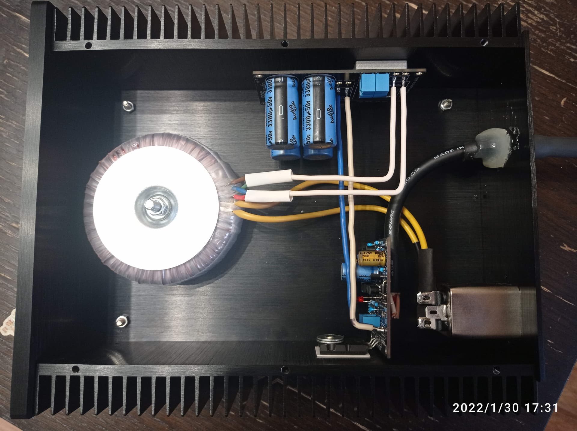

Допилил линейный блок питания - звук огонь!
Кабель по феншую - Canare 4S8 (4x1,31mm2), Star Quad все дела.
Добрый. Подскажите пожалуйста, корпус где покупали?
Земля инлета никуда не подключена - не по феншую!

У инлетов Epcos корпус подпаян к земляному контакту, при сборке внутренняя грань отверстия под инлет зачищена напильником и контактирует с корпусом инлета.
Это лучше, чем ничего. Но этого недостаточно. Я бы рекомендовал обеспечить прямое подключение с использованием проводного соединения.

Итак, Вы решили, что зачищенная напильником грань корпуса - это достаточные меры по обеспечению контакта. Позвольте Вас разубедить в этом.
- Да, корпус инлета электрически соединен (припаян) к клемме защитного заземления на его корпусе, но это сделано не для того, чтобы использовать этот корпус для обеспечения контакта того самого заземления, а для того, чтобы заэкранировать те элементы, которые находятся внутри фильтра.
- Если посмотреть datasheet на фильтры TDK-EPCOS, то там везде при описании подключения идет речь о проводном подсоединении фильтра (указываются рекомендованные сечения проводов и прочее). Справедливости для стоит отметить, что я не знаю документа, где было бы сказано, что так, как у Вас, делать нельзя, но полагаю, что это вытекает из логики рассуждений.
- Анодированный корпус, обработанный напильником, очень быстро окислится и образует на месте былого контакта оксидную пленку. Более того, шершавая поверхность после напильника не даст хорошего контакта с гладкой поверхностью инлета EPCOS. Соединение защитного заземления - это не просто соединение, а соединение, которое отвечает за безопасность, поэтому оно всегда сопровождается специальными мерами, гарантирующими его надежность. Посмотрите, например, здесь: https://docs.cntd.ru/document/1200115429
п. 6.5.2.2. “Целостность защитного соединения”. Для обеспечения контакта нужно использовать стопорные шайбы, защищающие соединение от самооткручивания, шайбы с зубчатыми зубьями, для обеспечения врезания в тело корпуса и обеспечения надежного контакта.
Подобные методы невозможны при обычном прилегании инлета к зачищенному корпусу, так как, например, зубчатая шайба оставит зазор между корпусом и инлетом и это будет выглядеть как минимум некрасиво.

Сопротивление между корпусом БП и PE-контактом розетки в стене - 0,1 Ом. На мой взгляд этого дoстаточно, чтобы не переживать.

В данном конкретном случае (с фильтром-инлетом Эпкос) надо или применять трёхпроводный кабель и работающее заземление в розетке или ставить обычный инлет (либо изолировать этот инлет от корпуса).
