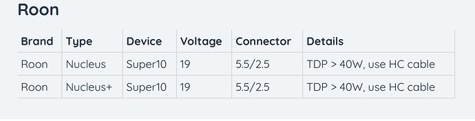

Ответили из Фарад. Супер3 маломощный и 19В имеет всего 50 Вт и это на грани и при эксплуатации могут быть проблемы с софтом и переферией, так как Нуклеус(Нюк) потребляет 65Вт и они не рекомендуют Супер3, только для ПК с потреблением не более 40Вт. Только Супер10, но он слишком дорог для Нюков. Так что к сожалению придётся думать как заказать Тедди Пардо, там есть модель под Нюк.
Речь ведь о нуклеусах,! nuc с 10 и меньше тянет без проблем

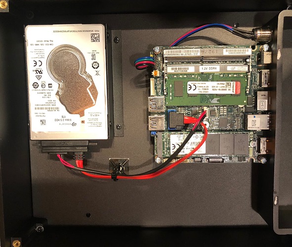

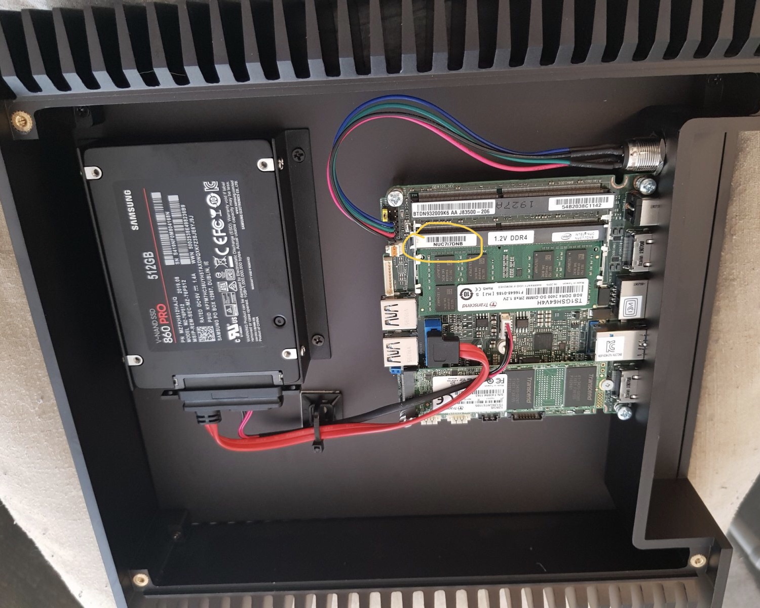

Сергей, а зачем в этой коробке такие мощные радиаторы с торцов, если на них не отводится тепло? Это хоббийная конструкция в корпусе «что под рукой было»?
Спойлер
Тепло с проца отводится на весь корпус - т.е. весь корпус - это радиатор для ЦП.
Корпус фабричный, руновский.
Давайте не будем тут больше оффтопить ![]()
Прошу пардону если сочли мой пост провокацией оффтопика. Просто какая то дисгармония возникает, глядя на это, рука тянется репостнуть это за столик Не открывай крышку.
Там на основном корпусе ещё стоит другой радиатор, с которым через термопасту контактирует процессор на плате. Теплоотдача на самом деле у корпуса очень эффективная и он хорошо просчитан, а с торцов это оптически просто кажется.
Nucleus это по факту и есть Nuc. Только в другом корпусе и изначально с установленным Roon Rock. И стоимость X5 где-то. Другой вопрос что у меня 10 поколение тянет без проблем, с 8 и 7 вообще проблем быть не должно. У меня версия на i5, версия с i7 более прожорливая. Там и блок идёт более мощный в комплекте. Тем более Rock основан на Linux и в принципе должен быть не собо прожорлив.
А тут вопрос интересный очень, Рун в спецификации заявляет потребляемую мощность TDP 65W, но используется плата Intel NUC7i7dnb, которая по спецификациям всего 15W. У 10 Нюка официально TDP 25W(для i7). Но если почитать и пообщаться люди реально испытывали проблемы с маломощными ЛБП, но Фарад чётко сказал что TDP у Супер3 50W и с ПК до 40W легко используется. Но только пробывать, подключать и смотреть на работу в стресс тесте. Вам проще-вы ими торгуете, если что вольтаж переделаете и продадите если не подойдёт. Или задайте как дистрибьютер им вопрос, пусть более ответственно инженер посмотрит характеристики и даст вердикт.

TDP - это требование к системе охлаждения, а не потребляемая мощность.
БП у нюка - 65w. Но это пик. Скорее всего 19в на 3А хватит, но гарантии никто не даст, поэтому Фарад и отнекивается.
если есть Фарад на 19в - можно попробовать:) если нет я б искал теди прадо или заказывал кастомные.
Выше приводили ответ фарад, что у фарада мощность 50 Вт на 19 В, а это примерно 2.6 А.
У nuc есть режим Turbo Boost (по крайней мере на 7i7DN), при включении которого мах частота проца может разгоняться до 4.2 МГц с соответствующим подъемом напряжения на ядрах проца и при этом резкого возрастает тепловыделение (и надо понимать энергопотребление - сам не мерил) проца; при этом может понадобится вся мощность БП.
Кстати в nucleus+ этот режим турбо буст отключен, потому что пассивное охлаждение может не справится/не справляется с охлаждением проца в этом режиме. Я кстати в своем nuc с пассивным охлаждением тоже отключил этот режим, потому что nuc уже глючил при включенных dsp: конвертация в DSD512.
Поэтому в принципе фарад может и потянуть nucleus+, но гарантии нет и здесь надо только пробовать самому на разных режимах работы. Впрочем если фарад будет работать на предельных режимах, то неизвестно насколько долго он сможет работать. Я бы прислушался к производителю фарада - ему как разработчику виднее .
