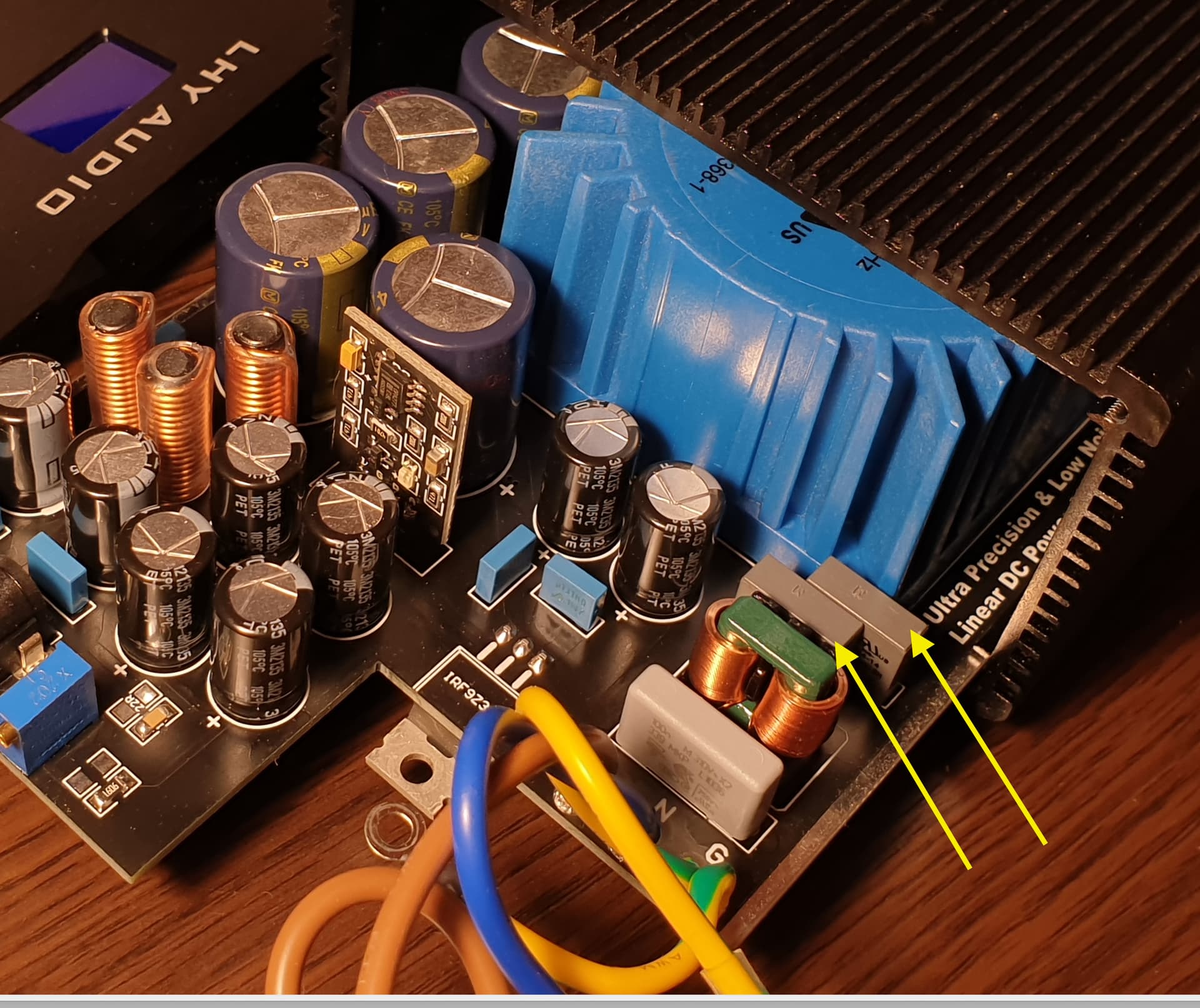

подскажите пожалуйста у линейников LHY
какой кабель предпочтительней использовать с землей или без?
emi filter и CLC filter - они будут работать на 100% без земли в кабеле?
Работать будет, только с меньшей эффективностью. На сколько процентов вам никто не скажет. Да и наличие третьего провода в розетке не означает действительно рабочую “землю”.
да у меня многоэтажка, там зануление или как его…
в общем методом тыка только. верно? слышно будет это или нет.
но мои предположения были верны что третий провод желателен.
Именно методом тыка :slight_smile: . Остальное теория оторванная от конкретного случая.
Он желателен, если в фильтре распаяны Y конденсаторы две штуки. По приложенному фото этого нельзя сказать со 100% уверенностью. Если откроете свой ЛБП и сделаете более подробную фотографию, то погадаем дальше.
Благодарю. Метод тыка наверное мой вариант, как доедет… Но может и раскручу :grinning:
С чего Вы это взяли? Тут многие некорректно употребляют этот термин. Зануление - штука опасная. И если я не ошибаюсь, его использование запрещено в жилых зданиях и в однофазной системе электроснабжения TN-C. Бардака у нас конечно много, но если в квартиру заходит три провода, то скорее всего у Вас защитное заземление. Его качество и “правильность” - немного другой вопрос. Случаи бывают разные.
Два Y-конденсатора - предназначены для “отвод” синфазной помехи на земляной провод. Без них эффективность фильтра снижается существенно. Даже если у Вас не самое замечательное заземление, то ёмкость провода примет на себя помеху.
не совсем понял, в таких домах нужно использовать третий провод или нет?
вообще в аппаратуре и конкретно у этого БП - где стоят какие то фильтры…
Если оставить за рамками очень дискуссионный вопрос “о заземлении аудиоаппаратуры”, то с точки зрения эффективной работы фильтра ЭМП, который на Вашем фото,
провод ЗЗ (он же “третий”) использовать очень желательно.

Виталий, а где на фото игреки то?

Я по умолчанию, предполагаю, что схема стандартная. Тогда остаются только два серых. Хотя конечно было бы правильнее изучить маркировку или рассмотреть схему. Всякое бывает.
Да вы что. Ну надо же.
Однозначно серенькие темные!

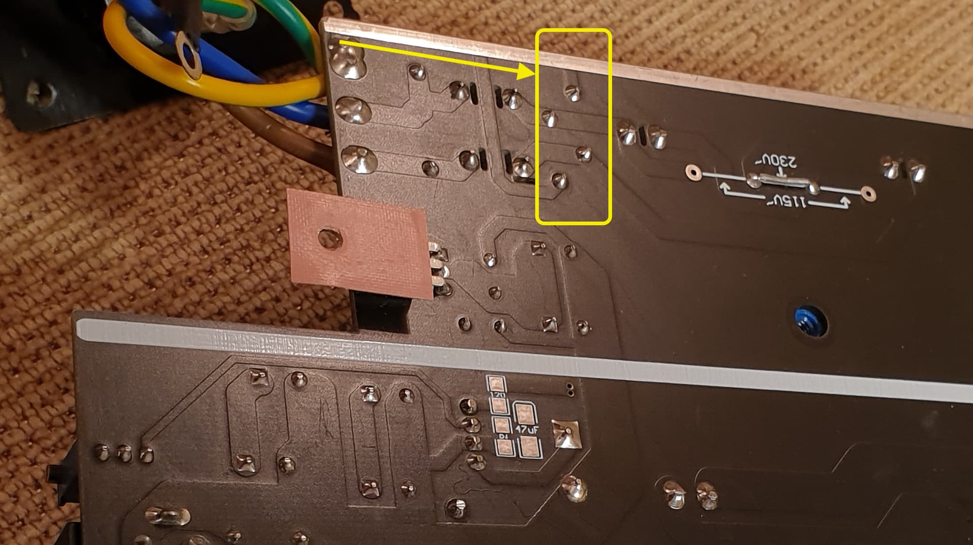

Это так в LHU Audio LPS 25 и 35 VA
А вот в LHU Audio LPS 50 VA они не установлены вообще…
Обе версии прекрасно работают и очень хороши в реальных домашних сетапах!)))

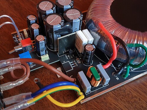

А вот тут установлены:
Я к тому, что странно использовать G и не использовать Y конденсаторы.
