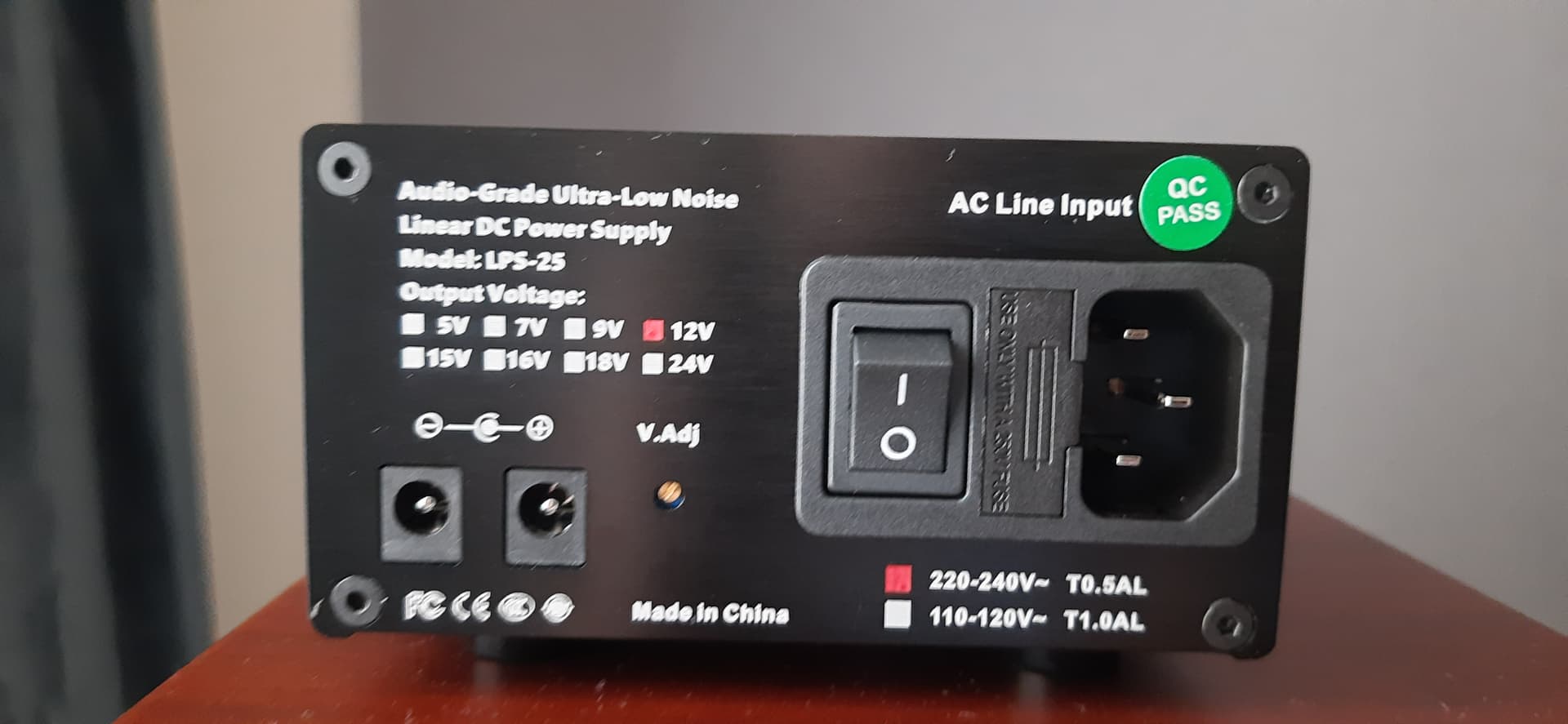

Прошу не пинать за дилетанский вопрос: к этому блоку питания без разницы в какой разъем роутер подсоединять ? ( где значки - и + )
Два совершенно идентичных разъема, подключены к одному линейному стабилизатору +12в, но со своими собственными CLC фильтрами на выходе.
Без разницы, к выходам этот символ отношения не имеет
Точнее имеет к обоим выходам в равной степени и означает лишь то, что центральный вывод - это +, а внешний - это -.

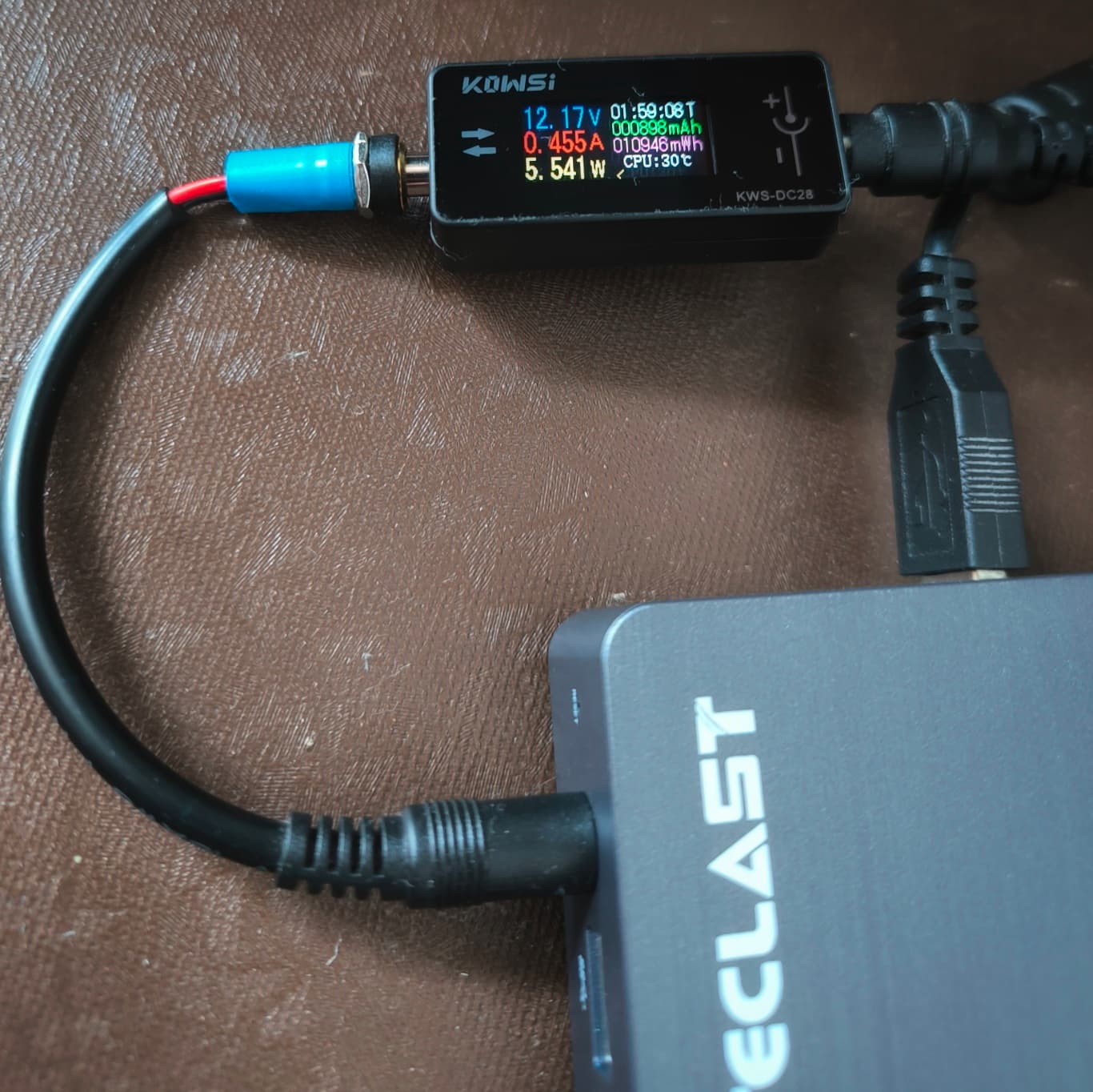

Удобнейшая вещица, однако. Измерял потребление неттопа, в комплекте которого был блок питания 12 вольт 2 ампера.

Вот.. потребление 0.5 А сюда нормальный транс на 1А и больше не надо..и транс будет нагружен на 50% что благоприятно для него. Хуже когда транс недогружен будет.

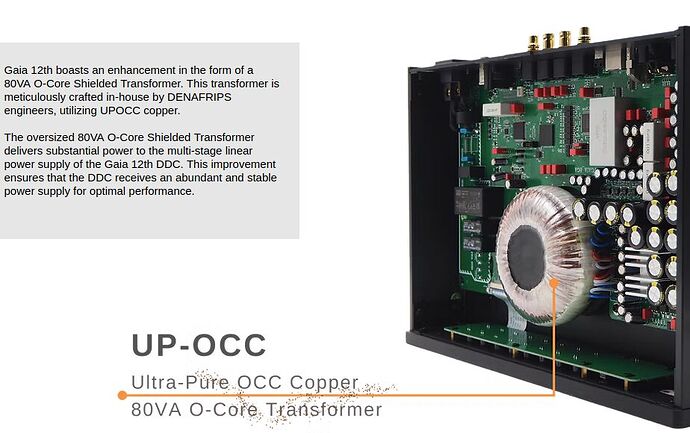

DENAFRIPS GAIA 12th
The oversized 80VA O-Core Shielded Transformer delivers substantial power to the multi-stage linear power supply of the Gaia 12th DDC. This improvement ensures that the DDC receives an abundant and stable power supply for optimal performance.
