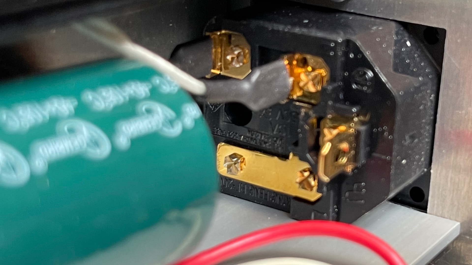

Подскажите, имеет ли смысл использовать подобный ЛБП ?
заменить конденсатор на входе на какой-нибудь Panasonic FM или Muse KZ, избавиться от винтовых зажимов, поменять внутреннюю разводку, хотя бы на Belden или моножилы Neotech, инлеты, коаксиал внутри…

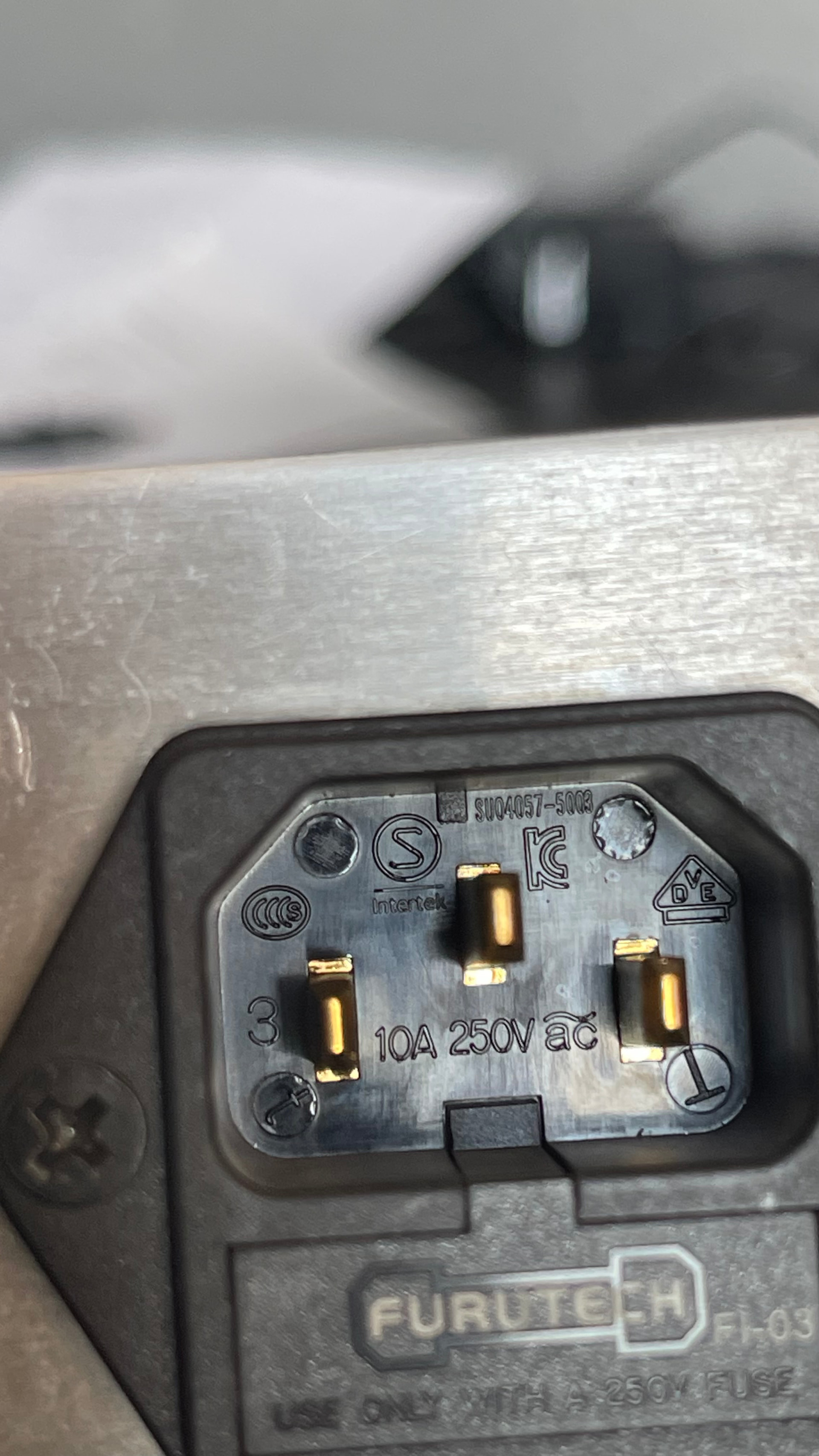

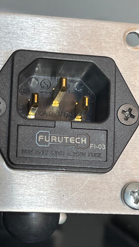

Оригинальность сетевого инлета для меня загадка, ни разу не покупал и не менял нигде

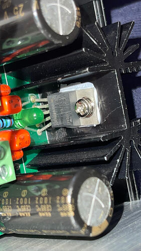

LT1764

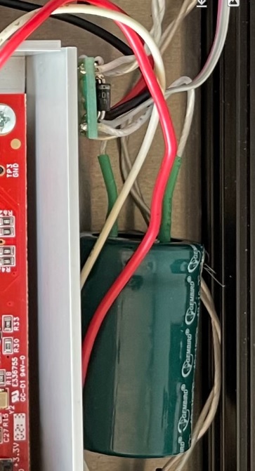

Меня вот это место больше смущает
Если это фильтр постоянки то лучше его убрать, банка Гемберд - не внушает оптимизма.
Это диодный мост и соотв. сглаживающий конденсатор после моста. :melting_face:
Все равно убрать нафиг )) - (поясню, эт сарказм, никак не руководство к действию)
Оживить эту Эдельку так себе задача, не в коня корм там. Даже если загнаться и сделать на аккумуляторах Яновский платой на 3.3В - откровений она не принесет.
Пробовал и плату от Teddy привинчивать, ну нешмогла я…
Куда убрать? Без него сгорит, можно поставить вместо него: Синхронный выпрямитель OnifealiMajeson за $ 21.87
https://ali.click/7hf081w
Убирать просто так нельзя, он же выпрямляет постоянку.
Замкнуть. Для надёжности дважды.
Спойлер
Ну пошутил же коллега и написал про это
Хотя нет, похоже что всё-таки DC-фильтр, поэтому и мост (или пара диодов) при нём, то есть действительно можно и замкнуть. Был не прав, см дальше
Тогда вообще непонятно, зачем навесом городить, когда есть копеечные платки.
https://ali.click/lmj081b
Наверное именно так :grinning_face:
Внимательнее посмотрите, к нему идет вторичка трансформатора и конденсатор, сбоку видно минимум два диода.
Это 100% мост.
DC фильтр обычно больше и ставится до первички.
В нем, DC-блокере, минимум два диода и два электролита - тут я промахнулся, предположив чуть выше про него. И получается что это действительно мост+емкость, но монтаж емкости на таких длинных проводниках это за гранью добра и зла.
