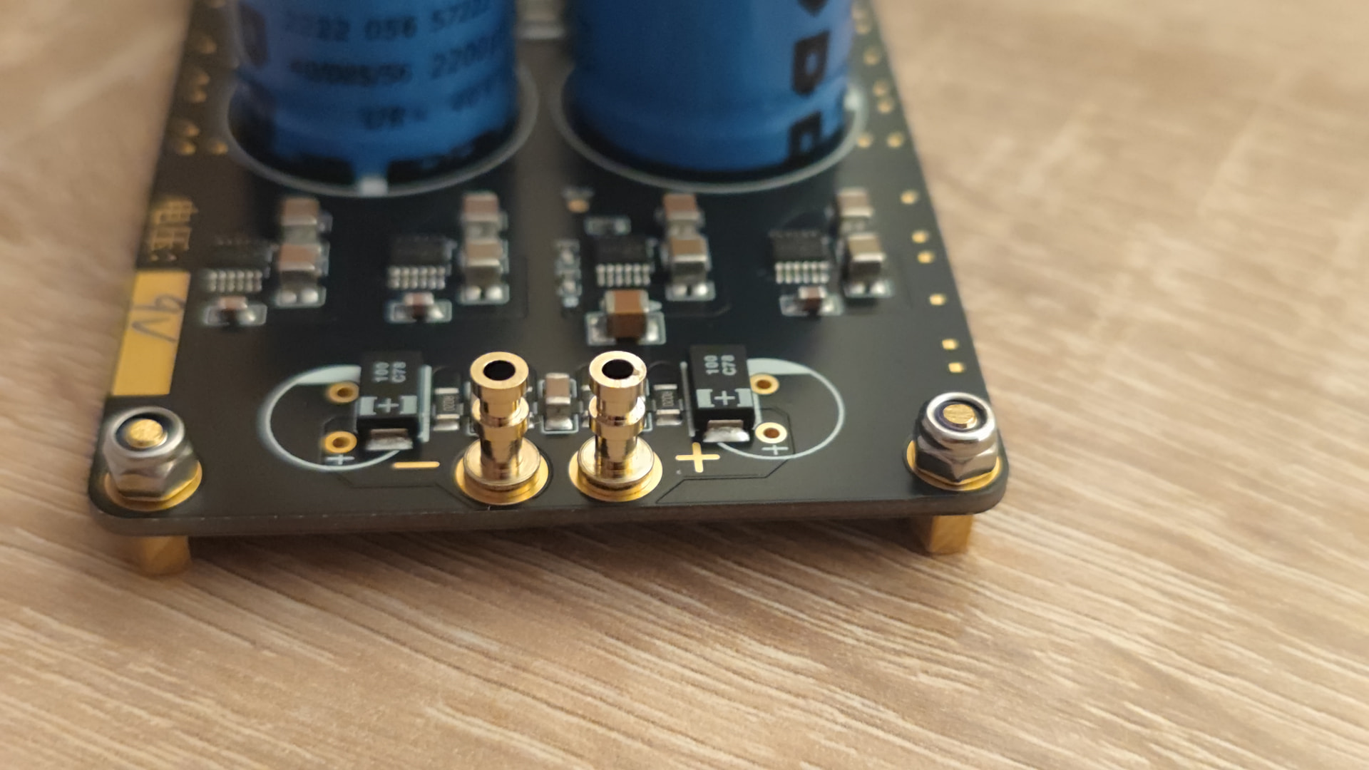

В даташите на 3042 есть график зависимости psrr от дропаута, можете сами сориентироваться.
А оригинальные LT на них стоят, кто то проверял?
На этих не проверял, но на похожих зелёных платах с брендированием LHY стояли оригинальные микросхемы и дорогие оригинальные потенциометры.
Обычно если цена платы примерно соответствует стоимости деталей в розницу - можно ждать оригинальность.
Для подключения надо паять, или есть какие то коннекторы?
Если оверстия полые и во всю глубину то наверное такое https://www.ozon.ru/product/razem-amass-gc2011-m-vilka-banan-2mm-15a-kontakty-pozolochennaya-latun-18awg-1-sht-1804284015/?at=J8tgvMg9RTz8mM9vipWll0pcm39y1PSW1LJ97iYNpjOV диаметр отверстия должно быть 2мм.
Спасибо!
Оказалось, для меня, что таких коннекторов целый зоопарк.

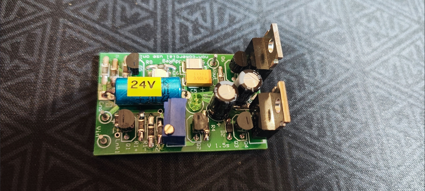

Всем доброго дня! Нужен ЛБП для фонокорректора 24 Вольт. Нашел вот такие на али. Кто нибудь скажет свое веское мнение?
По фото выглядит так что вот этот https://aliexpress.ru/item/1005012002176578.html?shpMethod=CAINIAO_STANDARD_HEAVY&sku_id=12000057241421319&spm=a2g2w.productlist.search_results.8.31912b0fNP60Uw - сделан наиболее вменяемо. Большой вопрос как они это смогли в таком бюджете, но если оно хоть как то соответствует фото то это приличный БП.
Спасибо, огромное за совет!!!
Есть более правильные варианты)
более правильным вариантом на этом форуме считается дать ссылку, а не безымянное фото
Капля дегтя: стаб на основе (судя по количеству компонентов даташитное включение) LT1085. Откуда 24 В?
Откуда микровольты шумов (по даташиту 0.003% RMS)?
Ну это Teddy Pardo вообще то…
цена моего фонокорректора 4 тр. тедди идет мимо скорее всего
Может и так (дорогие у него готовые блоки для NAIM), DIY вполне норм.
Но LT1085 как мог попасть в этот ЛБП вообще не понятно, либо там ошибка что тоже ставит много вопросов. https://static.chipdip.ru/lib/048/DOC000048483.pdf
Есть в линейке регулируемые, но они никак не относятся к малошумящим. И предназначены в основном для питания цифровых схем и вторичной стабилизации после импульника

DIY пардо
Если вы пересчитаете плотность шума на корень из герц у 1085, то получите что то около ± 1 uV. Когда вам захочется что то кому то впарить, то тоже приводите плотность шума, чем и занимаются все кто выставляет что то свое в выгодном свете или делает из разработчиков якобы старья 317 или 1085 дураками. Времена сейчас такие. Не удивляйтесь.
Читайте внимательно! И там и там говорится о RMS! И полегче на поворотах защитник китайской лжи.
Вам не помешает подучить матчасть. Ну хотя бы начните с определения RMS, а потом роль среднеквадратичных значений в измерениях плотности шума.
