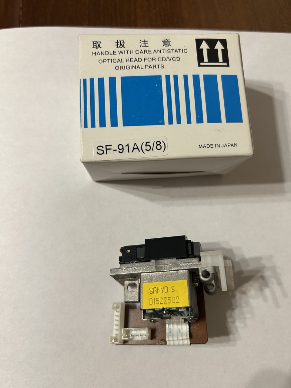

Господа у кого есть плеер Linn Ikemi - как дела с головкой / лазером ?
Есть ли оригиналы или все это Китай без вариантов ?
Спасибо за ответы заранее.
Здравствуйте. Оригинальный Sanyo врядли возможно найти. Лет 10-15 назад у дилера были. Но немецкий или английский eBay или Amazon что то предлагает. Там и в сборе транспорты есть. Китай скорее всего. На удачу…
С виду там все идентично нашему Али. Только дороже. Но спасибо за ответ.
У меня был такой глаз оригинальный. Отдал товарищу. Он вряд-ли продаст. Любит этот плеер
Еще вопрос - надо искать 16 pin ? Или 5+8 pin?.
SF-101 (везде полно) или SF-91 (почти нету) ?
Если будет возможность сделать фото, скину

Здравствуйте. Наверное поздно, но как получилось…
Спасибо большое. Не поздно. Плеер ко мне приехал конечно. Я снял крышку и кое как башку разглядел. До конца разбирать не стал. Так что фото ваши очень хорошо. Но головы бывают разные. У вас на фото вариант 8+5 контактов. А еще я так понял бывают на 16.
Кстати - голова продается ? Самое приличное что я находил - вот. Коробка отличается :slight_smile: ну и также мех в сборе.
Вадим, конечно не продается, это моего товарища, она у него запасная, одна. На eBay эту кстати имеет смысл приобрести

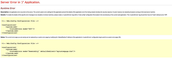

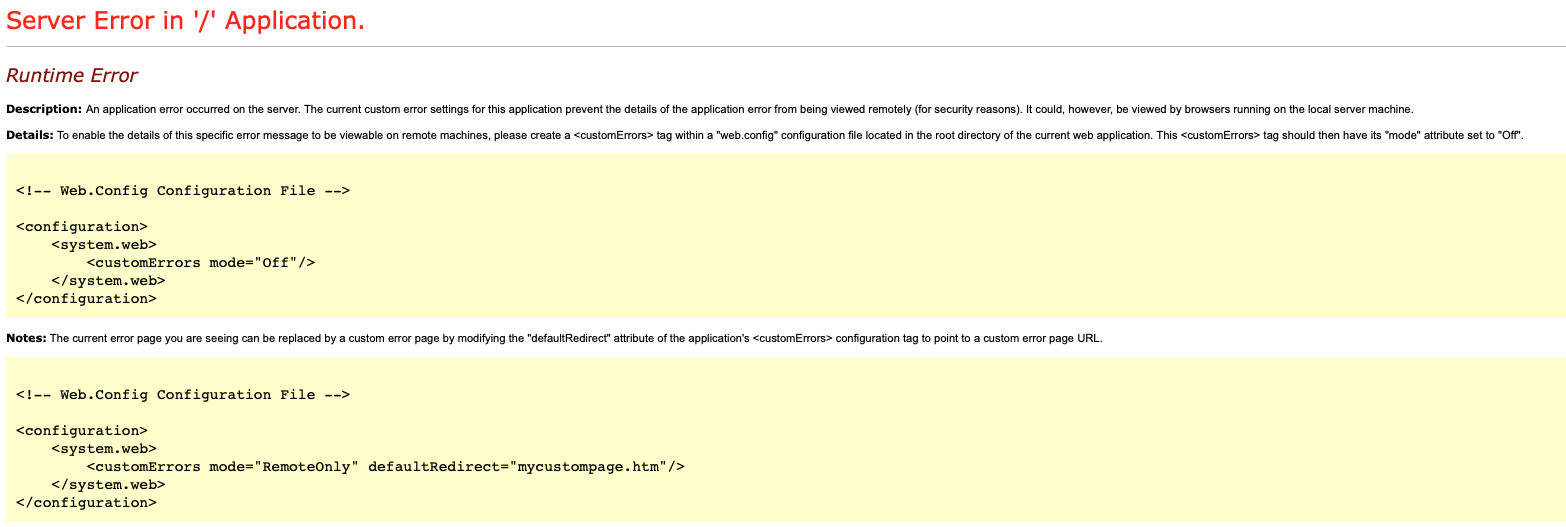

Коллеги линноводы, а только у меня не работает linn account? Пишет 403 forbidden если заходить с мобильного квн, а если без него в Сафари пишет вот такое -
Вероятно у них проблемы , у меня не заходит в акк , не буду перечислять количество серверов и вариантов . Скорее всего контора лежит .
Ну нет , щас зайти удалось через через очень сложный маршрут .
Залогинился, но manage system не открывается. Ладно, подожду.
