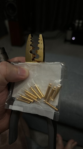

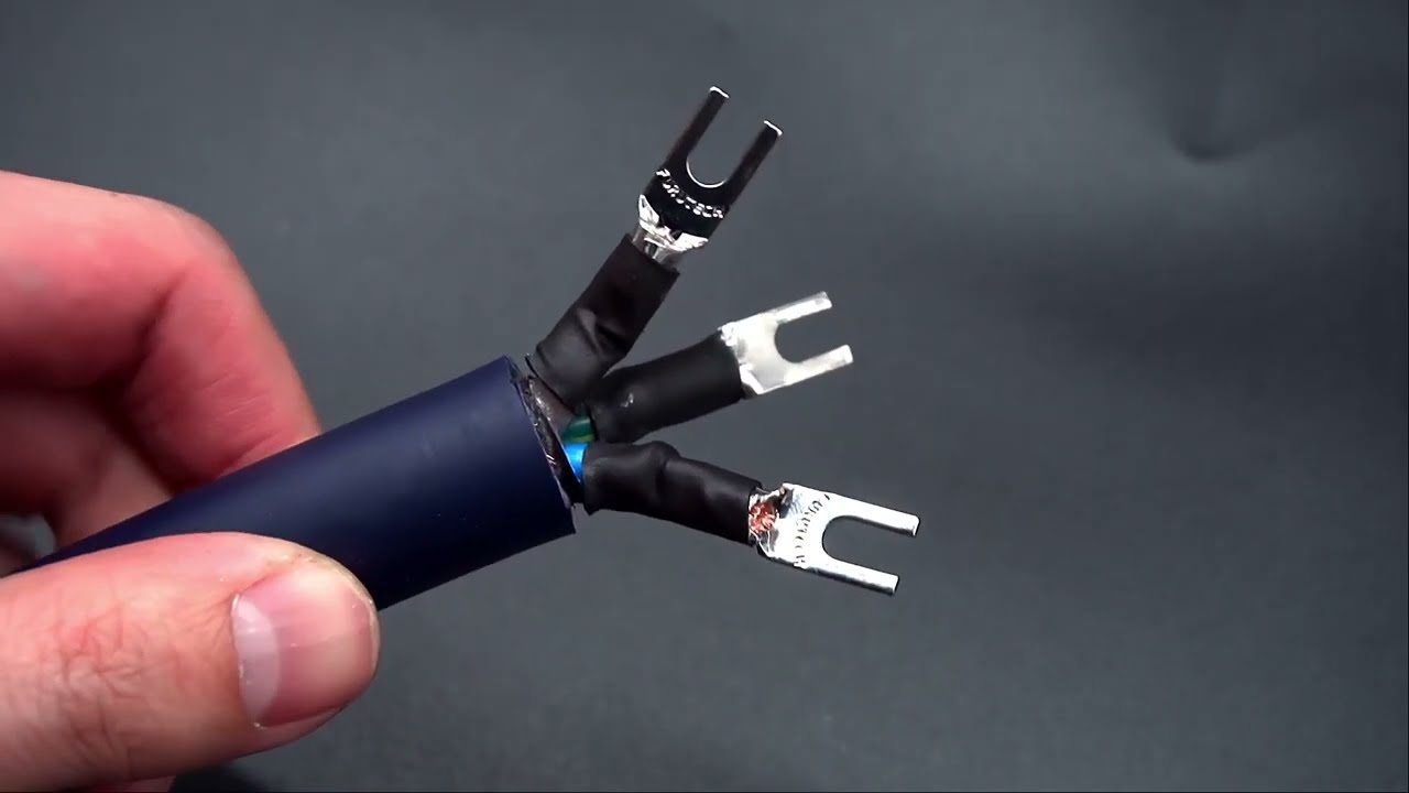

Многожильные в Oyade делал напрямую и через пины WBT, пайкой никогда. На фото выше как раз через пины.
Сопутствующие инструменты :see_no_evil:

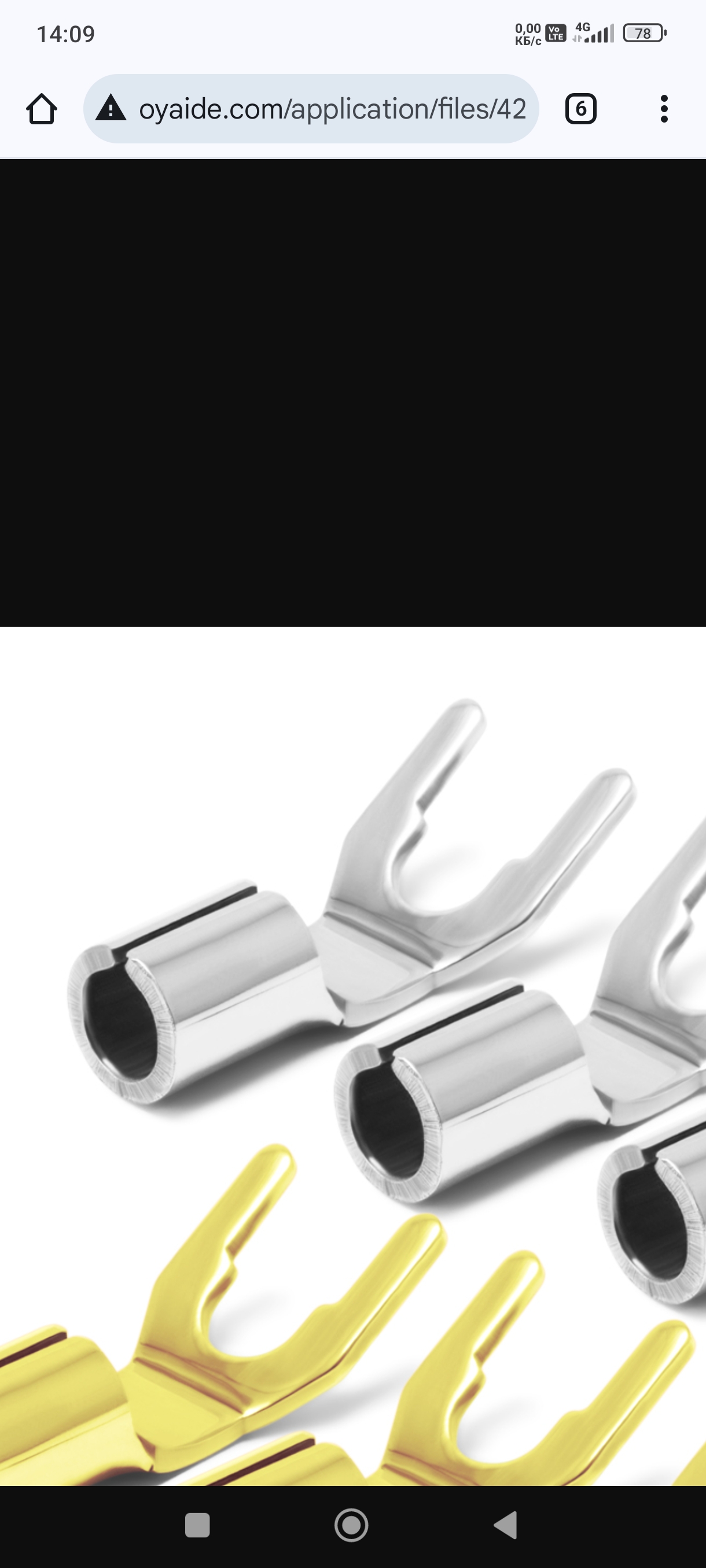

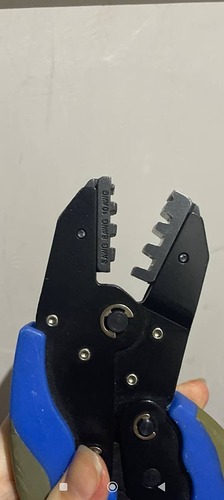

Планирую установить лопатки

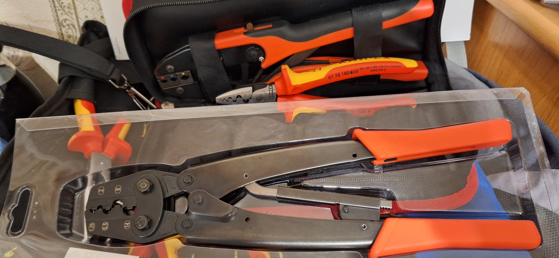

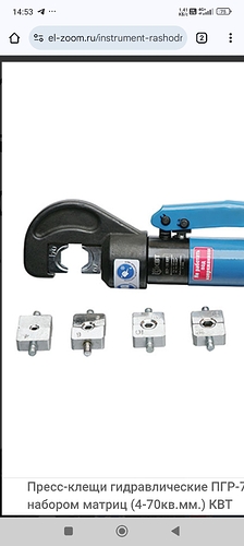

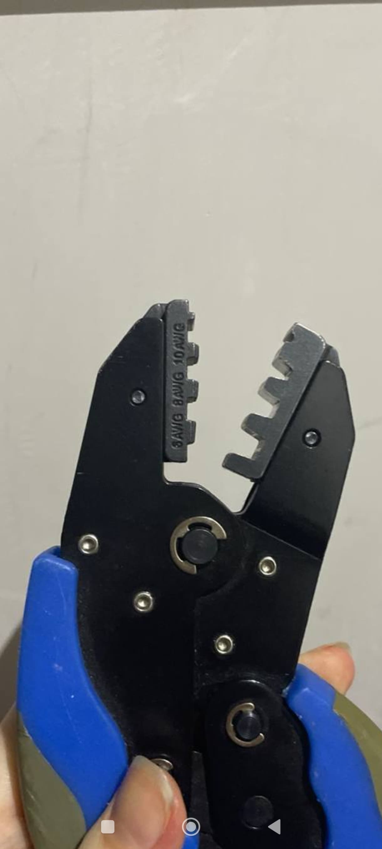

Такие клещи подойдут?
Нет скорее всего, я Oyaide обжимал, метал толстый и крепкий, гидравлические клещи поищите.

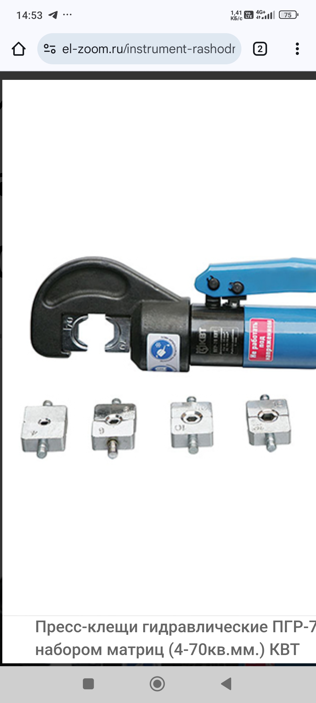

Гидравлические есть у знакомых. Там насадка шестиугольник. А в наконечнике с разрезом…
Жалко будет испортить.

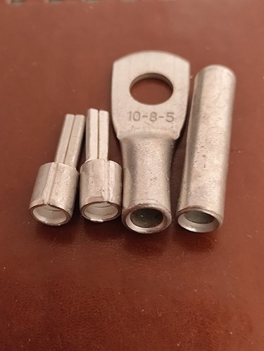

Берете гайку, внутренность высверливаете чтоб получилось ложе для обжимаемого места, режете гайку пополам, в ложе укладываете обжимаемое место, а сверху гвоздь соответствующего диаметра и в тисках сжимаете. Получается хорошо, звучит страшно.

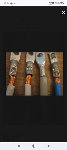

Вопрос - при обжиме какой профиль в сечении должен быть ?
Был бы сплошной цилиндр, вопросов бы не возникло.
Как мне видится, то лучше чтобы нахлест был у лопатки. Так как на фото выше, так не должно быть.

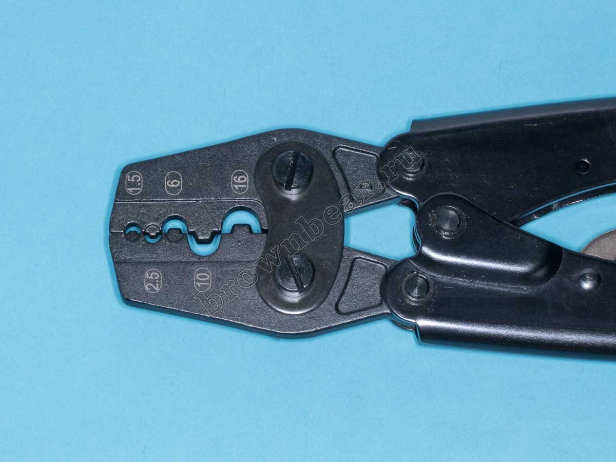

Я обжимал клещами с насадкой в форме шестигранника.

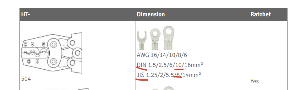

Они же Hanlong HT-504

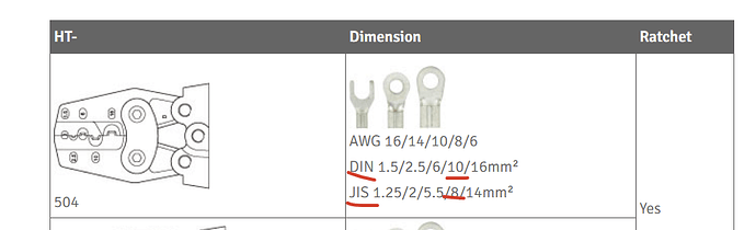

В разделе diy они жмут восьмеркой клещами NH1 https://shop.oyaide.com/products/p-400.html

Десятка в последней ссылке это DIN, а в JIS 8
Во всех случаях это здоровые клещи аля HT-504, но Олег (okokok) писал,что тяжело их жать, правда он любил добивать до максимума

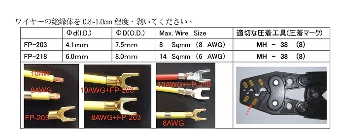

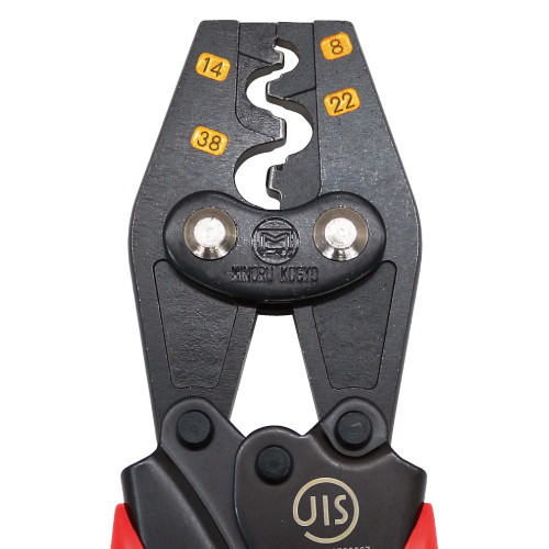

MH-38
Их же для обжима FP-209 используют

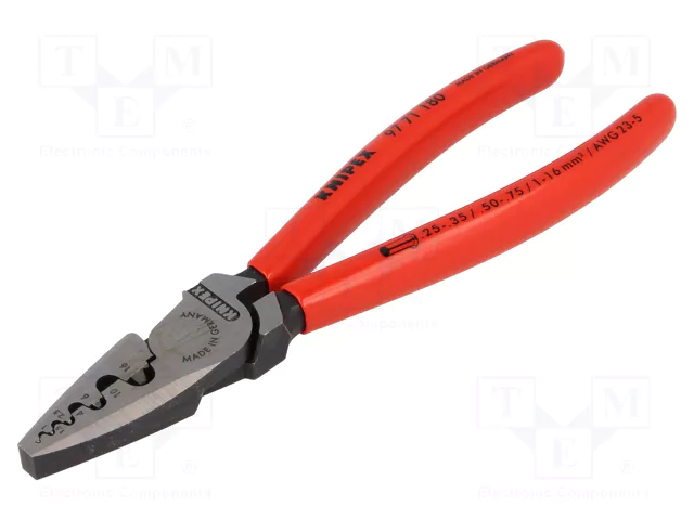

До Ф7мм с ручным книпекс есть шанс. Остальное проф инструмент, как в рекомендациях в предыдущем посте.

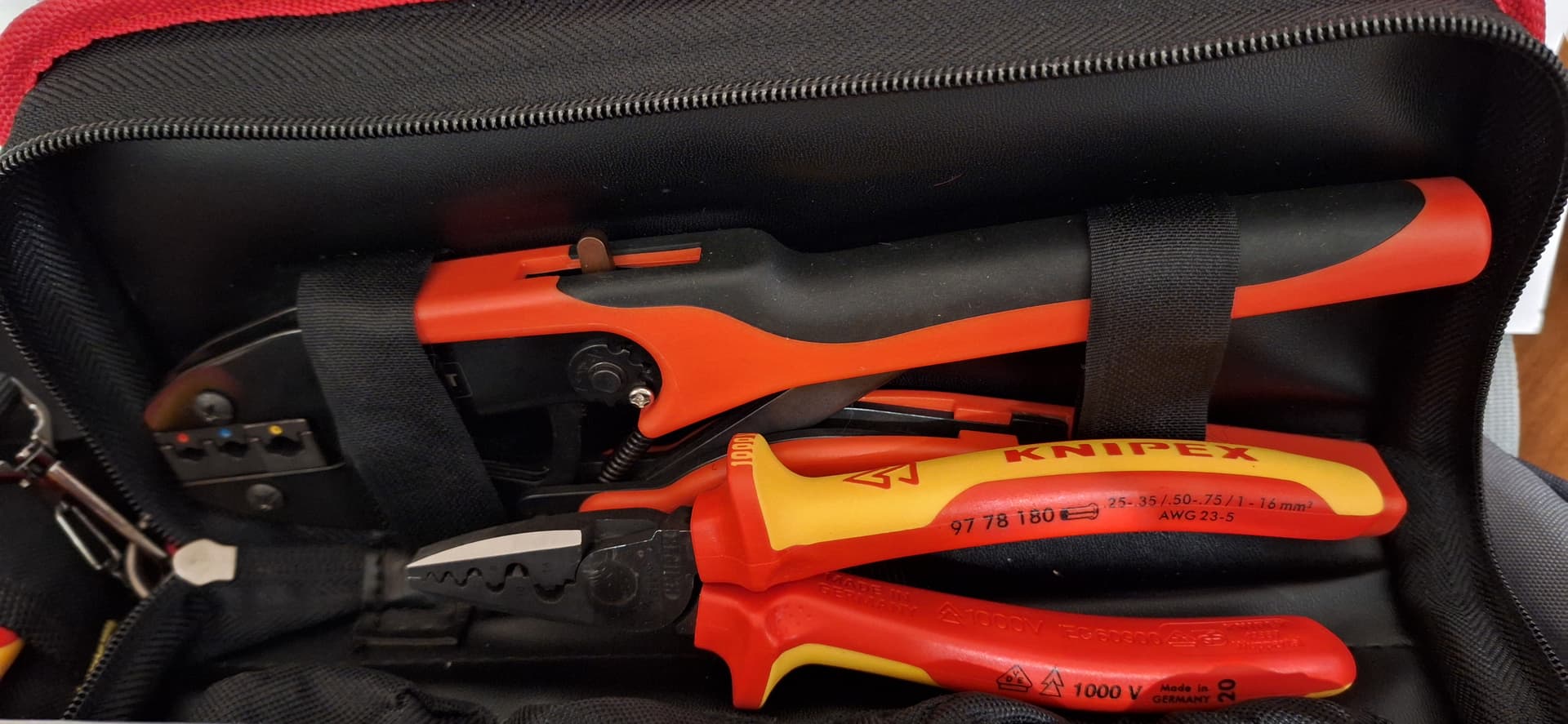

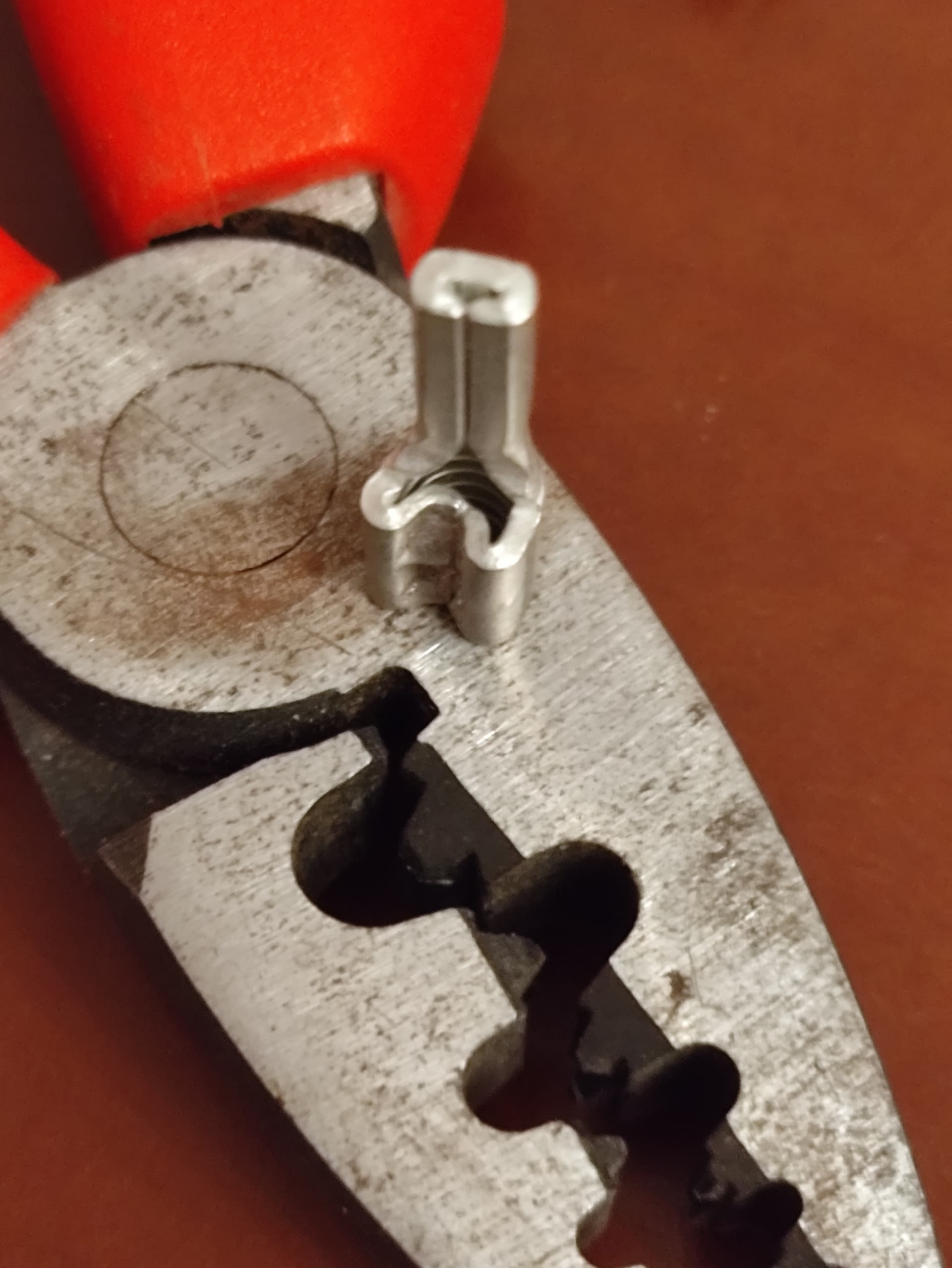

Если у вас такой Knipex

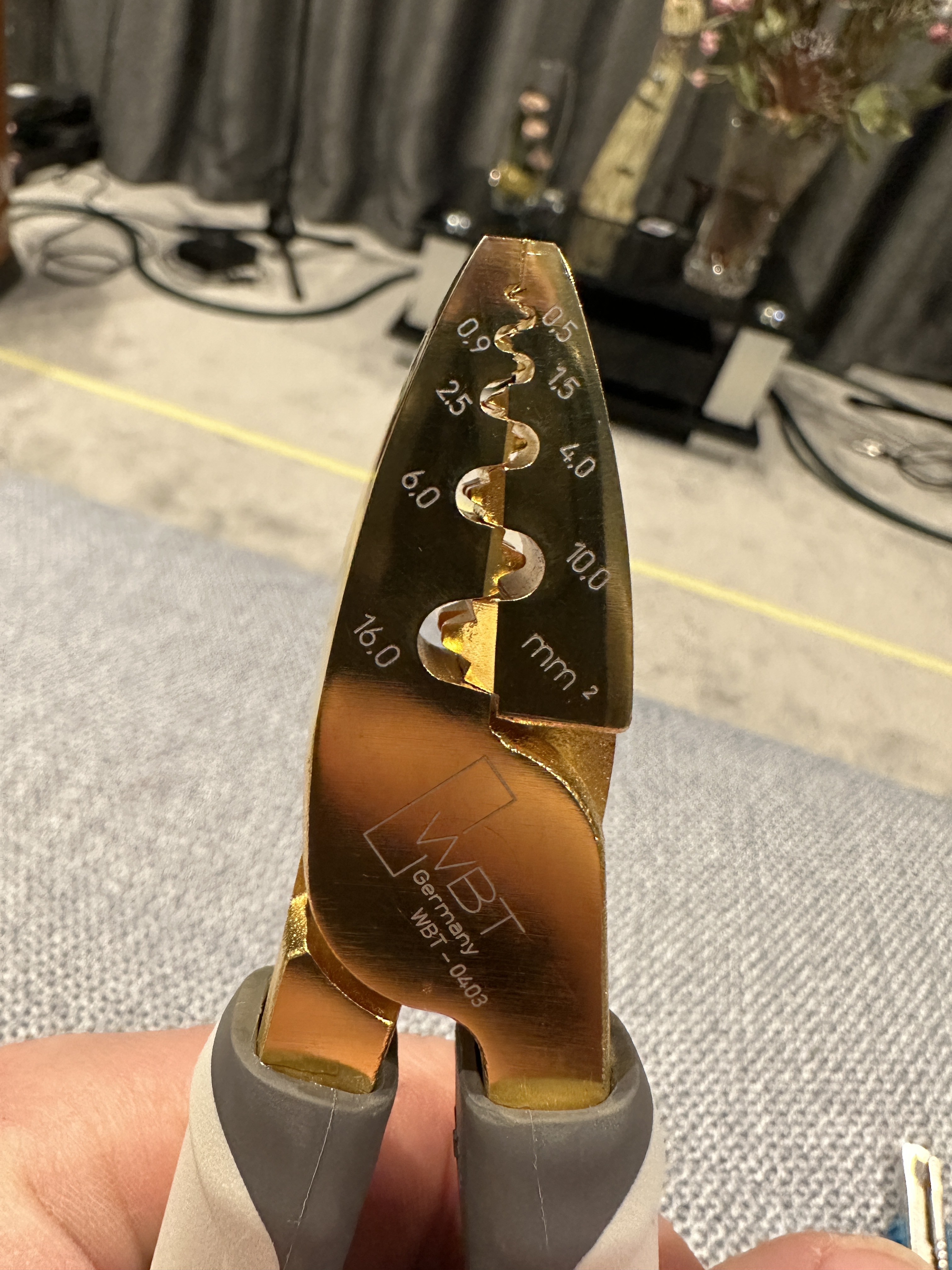

то он для ншви :wink: WBT клещи тоже самое делают
Furutech шестигранником жмет пины
Олег писал, что ему ручки пришлось удлинять у Hanlong HT-504 при обжиме лопаток Oyaide :wink: Сам подумываю такие лопатки купить, но вот этот момент меня напрягает. Правда Oyaide スピーカーケーブル端末製作例 | 電線・ケーブル・オーディオ・専門店 小柳出電気商会(オヤイデ、oyaide) умудрились Тунами ii (5.5кв.мм) обжать более дохлыми клещами, а мой акролинк 1400 5.36кв.мм. Олег скорее всего отдельными жилами добивал для плотности, поэтому и пришлось ему ручки удлинять.
Такой. Но его на oyaide боюсь не достаточно. Не для этого он.
Эти клещи для других просто целей. Им тонкостенные НШВИ обжимать
Да и то для 2x10 или 2x15 КВТ ПКВ-50 в хозяйстве имеется :wink:

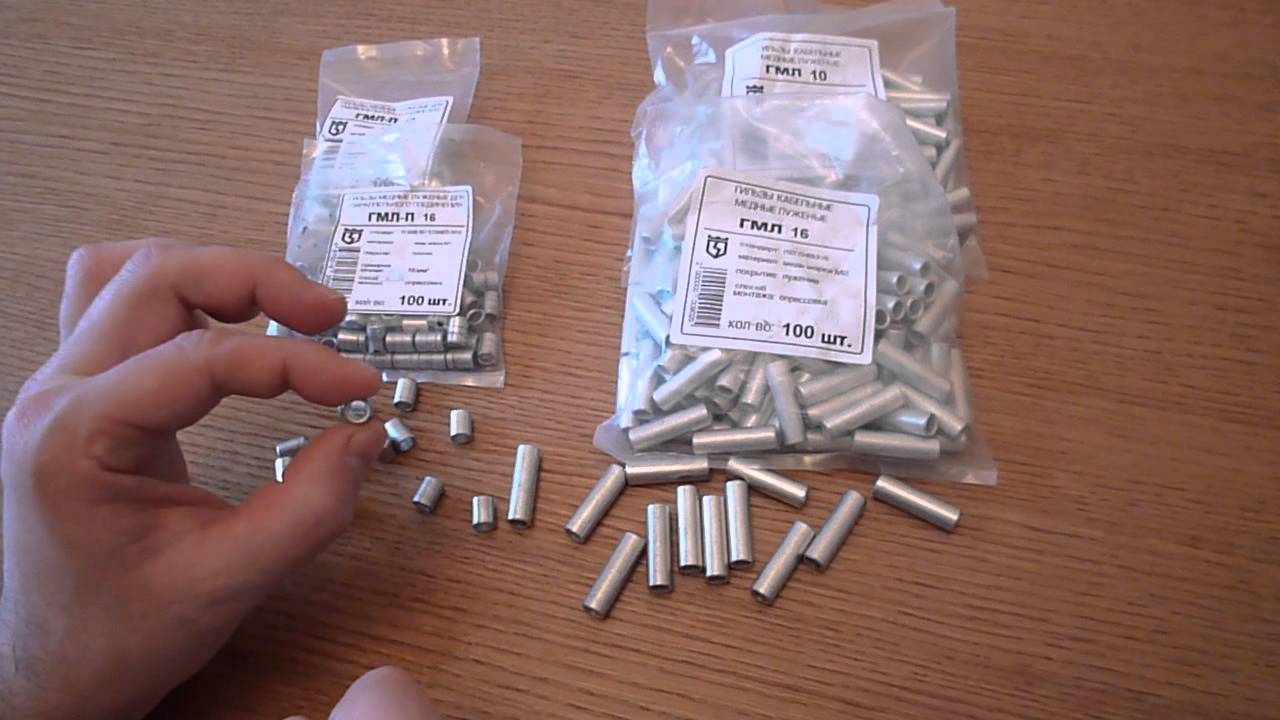

Лопатки это ближе к ГМЛ
У КВТ есть клещи ПК-16 для их обжима
Но эти клещи короче Hanlong.
Клещи MT-504 с виду по картинке интересней показались.

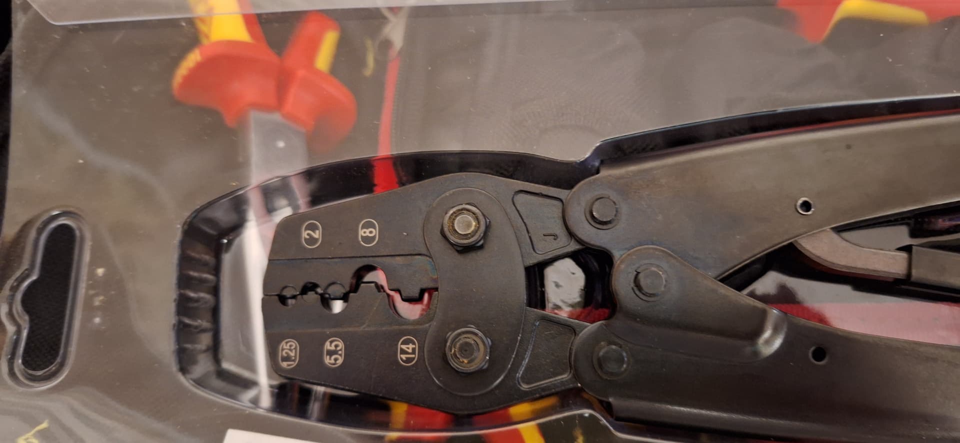

Knipex для НШВИ vs КВТ СТВ
Hanlong HT-504
Заказывал в Буром Медведе как MT-504. На их сайте фотография с маркировкой по DIN
но с другой стороны есть маркировка по JIS
Брал как раз для этих целей по наводке Олега.

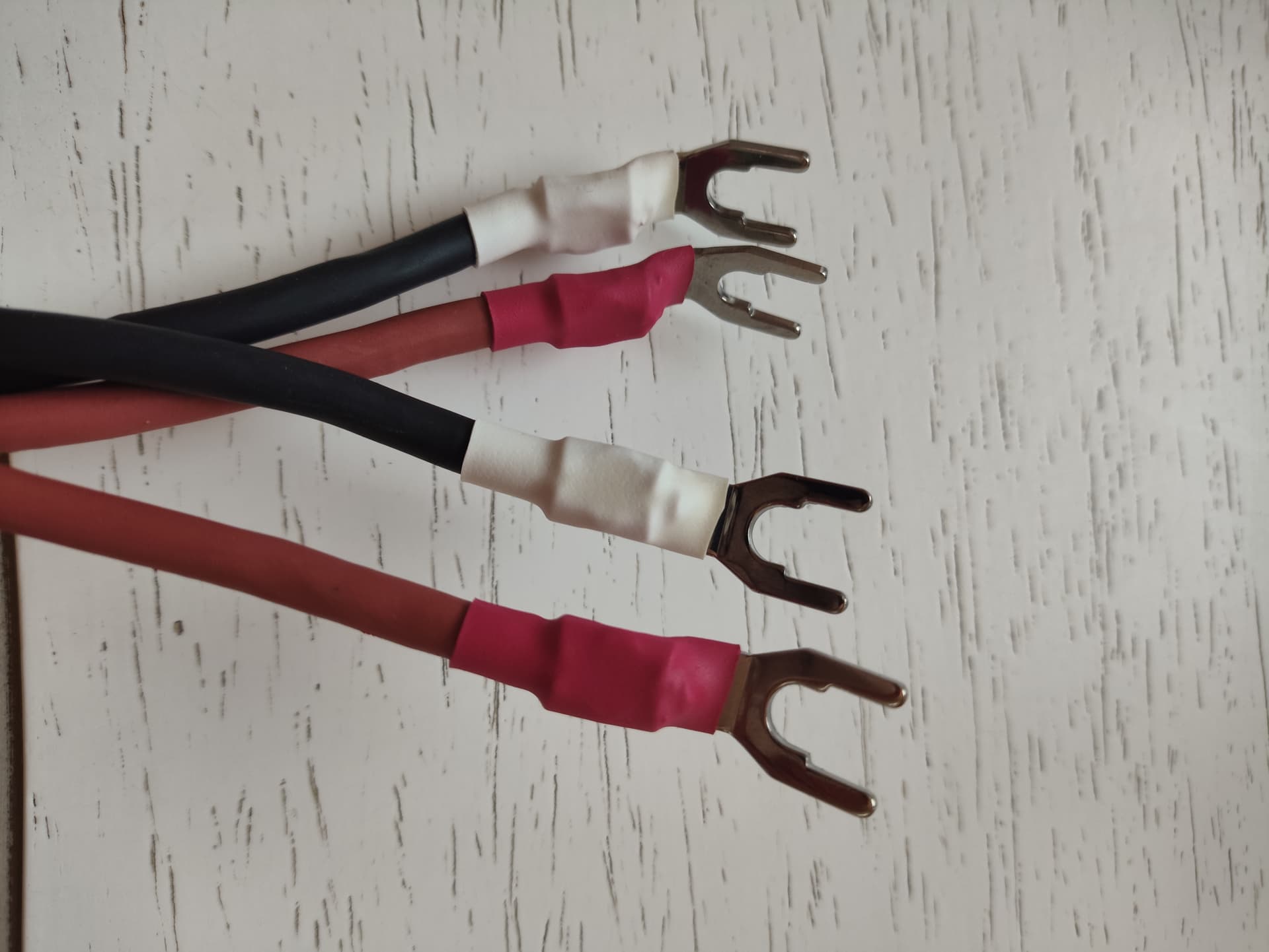

575 пост в этой теме с фотками результата обжатия Oyaide.

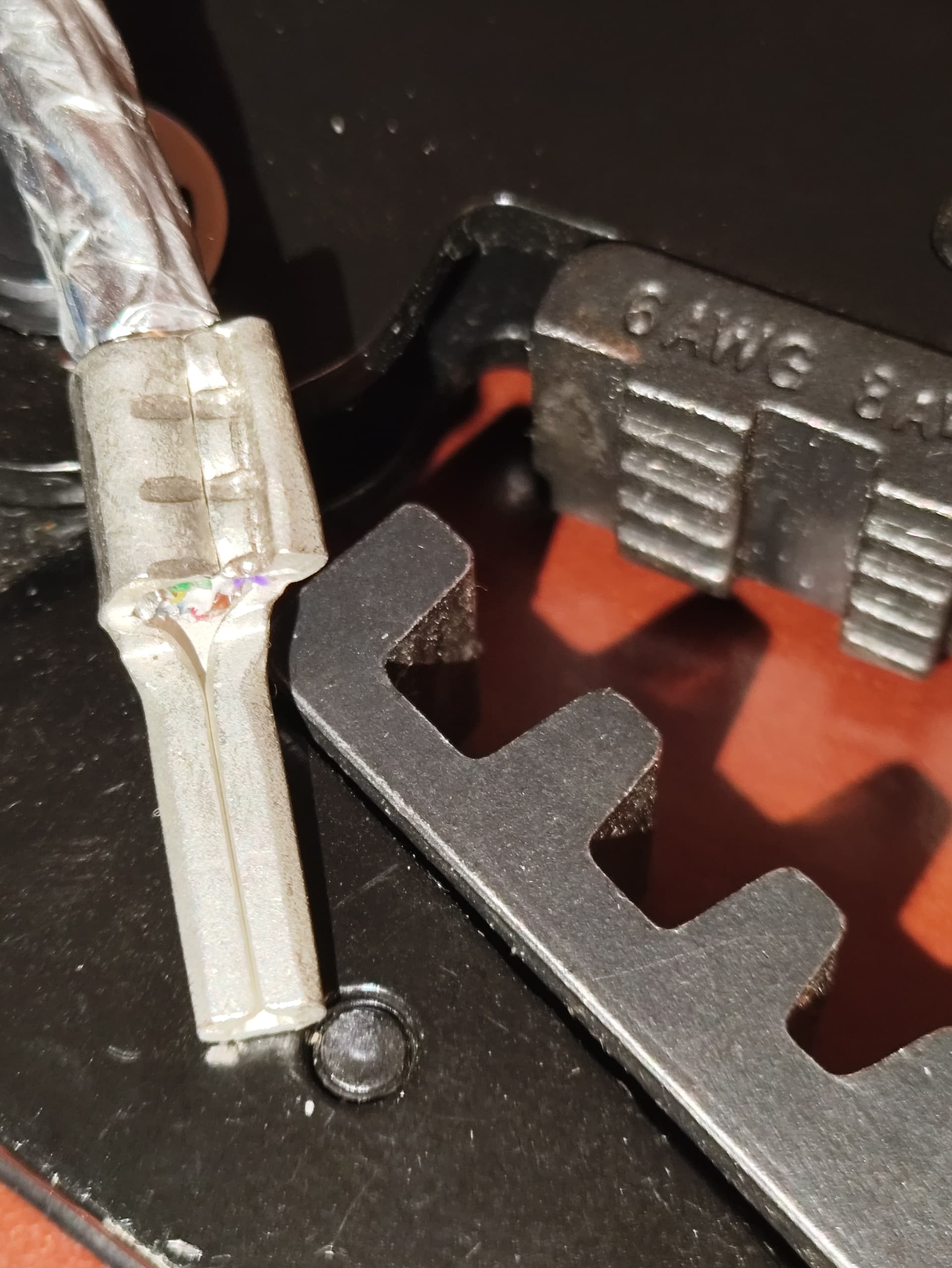

Как делал чуть ранние посты.
Ну вот. У кабеля обновка.
