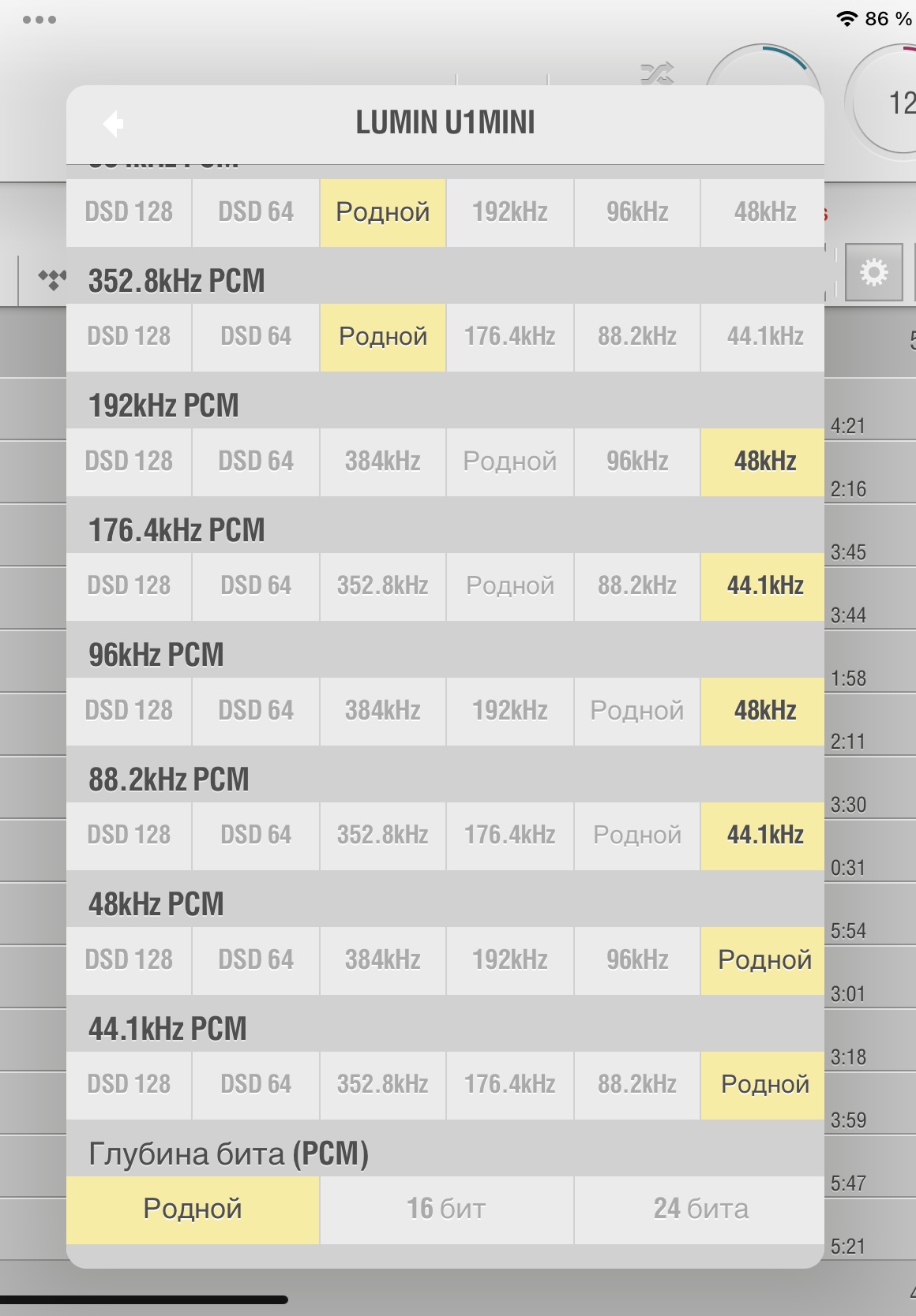

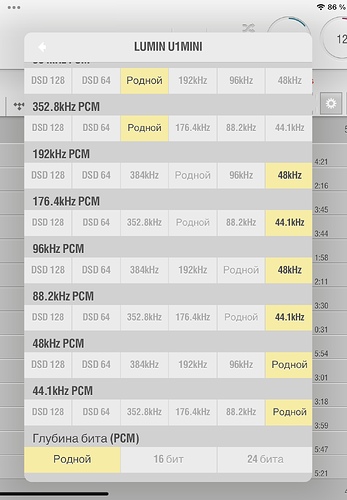

У меня щёлкает сам ЦАП при смене битрейта входящего потока, это заложено в конструкцию ЦАПа. По этому когда я слушаю смешанный плейлист(разноформатный), то ставлю принудительно вывод в 24/192, что бы не слышать этой релюшки в ЦАПе.
Вадим, но 44.1 невозможно преобразовывать в 192, или я чего-то не понимаю?
Всё правильно не возможно, в Люмин только кратно х2… Я это делаю через ДСП Рун, он позволяет это.
Так громко цап щелкает, что прям тебя раздражает?
Лаксман да, прям релешка конкретно отрабатывает, очень «аналогово» громко. А сборники бывают настолько перемешаны, что слушать щелкунчик напрягает, особенно на малой громкости, проще пресет включить, тем более он не портит звук.
