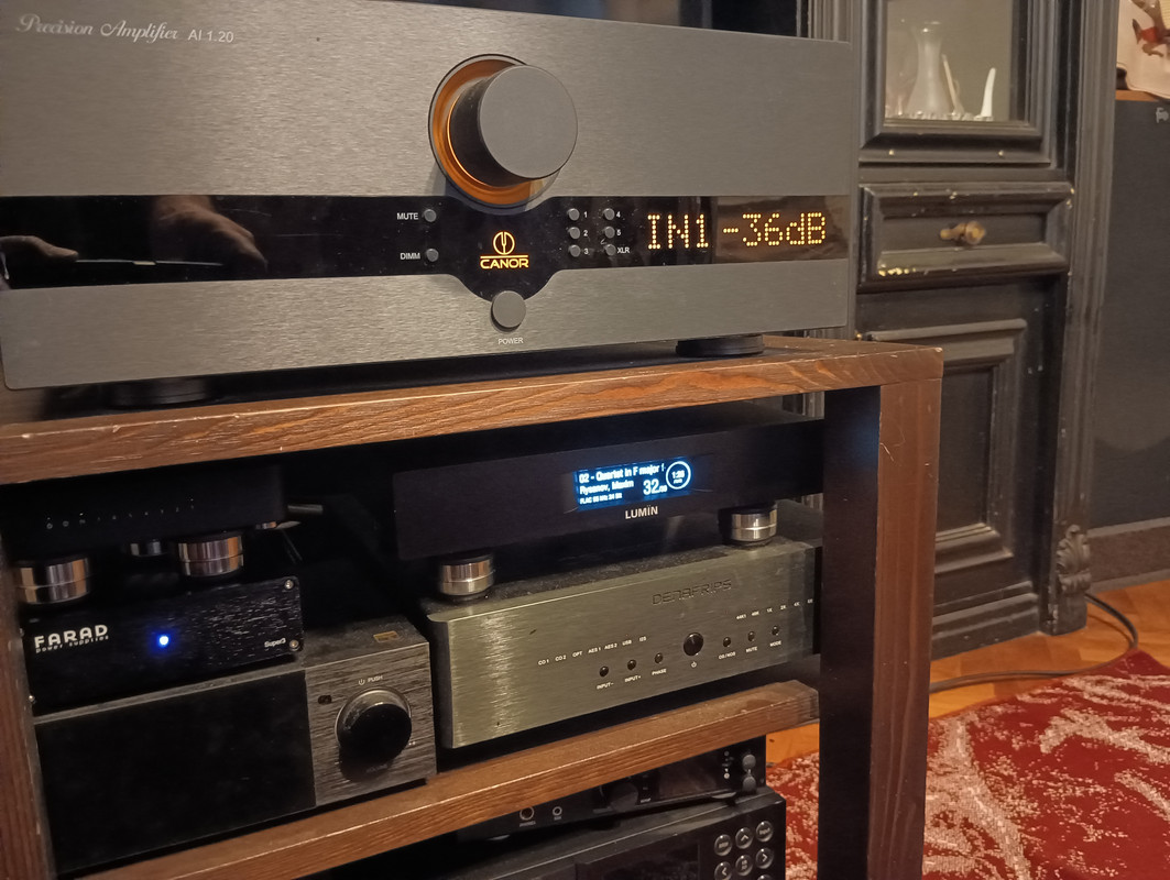

Кстати уже перешел на “зимное” усиление - система из Naim-а ушла на заслуженный отдых, и сейчась трудится Canor AI 1.20 - усилитель класса А:
