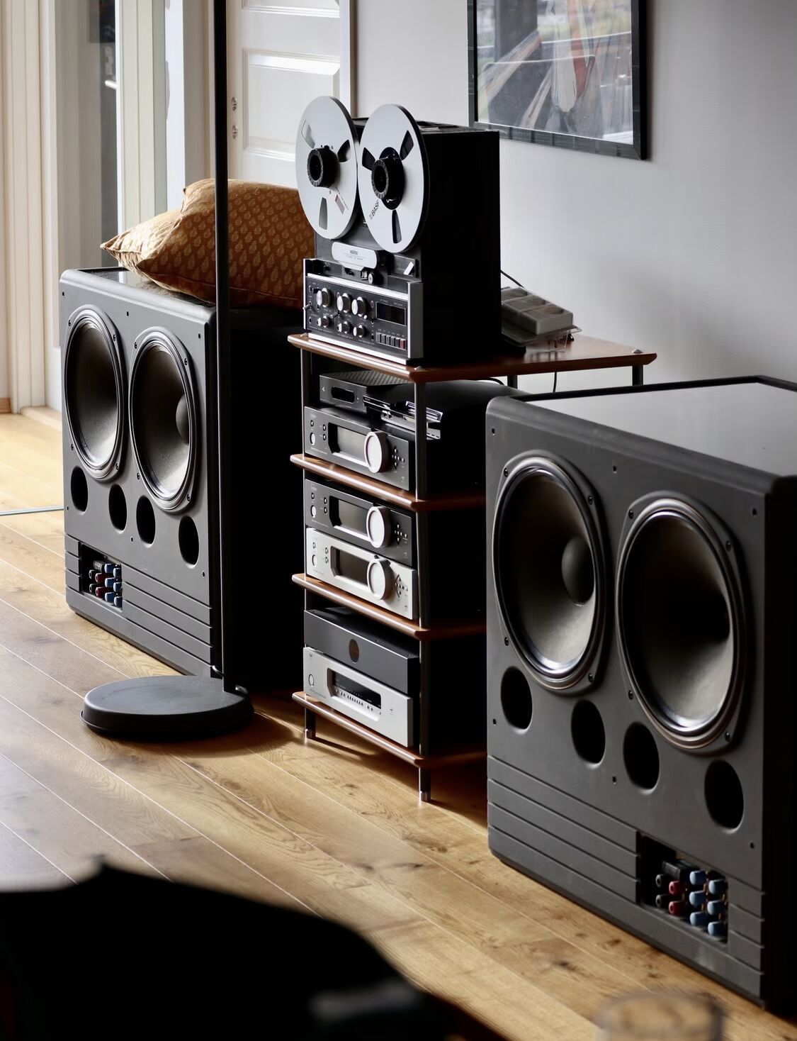

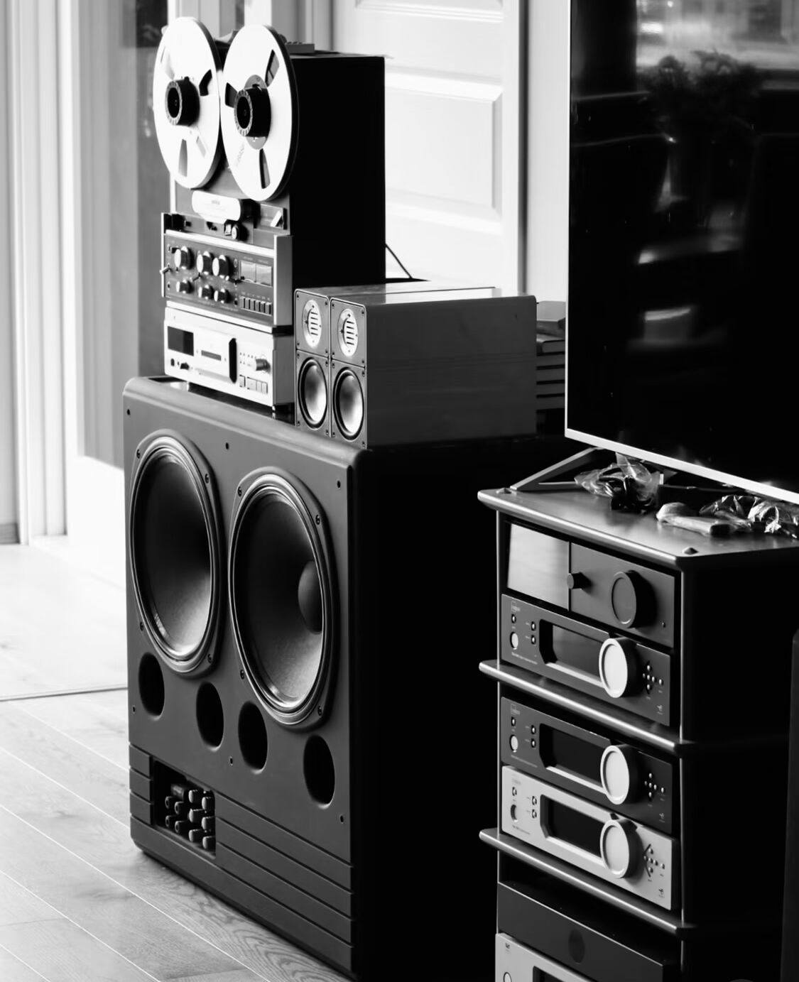

Бояре, никто не подключал к Лингдорфу такого плана акустику
Ведь Стейнвей S-15, по большому счету сделан так же. И S-210 рекомендуется ставить в углы, чтобы максимально задействовать отражения. И все напольники на СЧ/ВЧ имеют конструкцию открытый щит…
Cовсем не так))

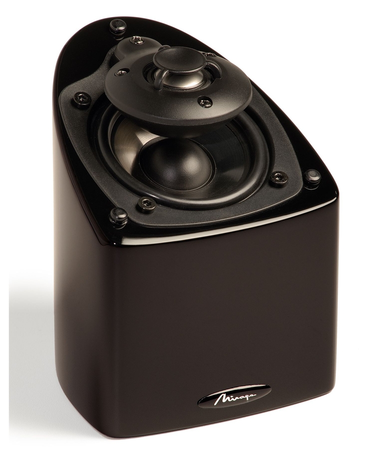

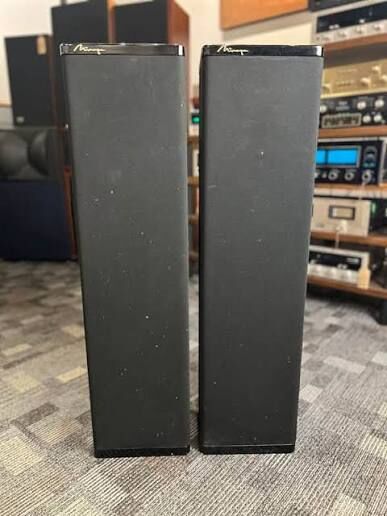

Миражи типа
слышал в начале века, без линга конечно. Биполярные гораздо ближе к омни, чем диполи. В том сетапе, поперек комнаты на расстоянии от стены, было забавно – зайдешь сбоку, а облачко кизов так и висит между колонками :grin: . Для основной музыки я не хотел бы, для другой может годиться любителям энвелопмента, с нюансами установки. Некоторые ставят омни у стены, но это совсем особая девиация. В лс омни ссылок дал.

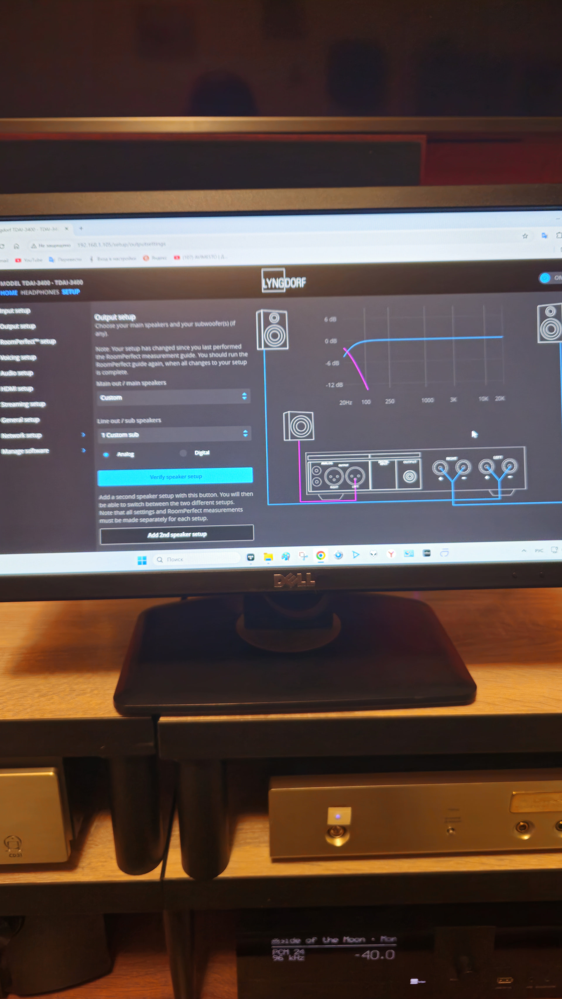

Что-то не могу разобраться…Подключил саб REL T7i к выходу RCA (как велит мануал), в настройках 3400 показывает, что подключился в выходу Аналоговый 6 (XLR). НО у меня , ранее, к этим выходам был подключен ушной усилитель Luxman P1. При такой коммутации наушники не играют и приходится менять настройки под Luxman. Но это совсем не конфортно лазить всё время в настройки. Это всё “нормально”, или можно по хорошему?
У кого подключен САБ и усилитель для наушников - поделитесь бесконфликтным способом подключения :thinking: :thinking: :thinking:

Никто не ответил, ответ службы поддержки..
The TDAI-3400 has one stereo line output channel available as unbalanced phono and balanced XLR. So the settings for analog output are the same for both socket pairs.
Luckily you will not be using headphones and the subwoofer simultaneously, so one solution to your case is to have a second speaker setup with the headphone output setting. Then you can switch between speakers and headphones quickly. You can set up a second speaker setup in the output setup menu.
I hope this helps.
Anders Borbye
After Sales Manager
Перевод..
Усилитель TDAI-3400 имеет один стереофонический линейный выходной канал, доступный как в несимметричном режиме Phono, так и в симметричном режиме XLR. Таким образом, настройки аналогового выхода одинаковы для обеих пар разъемов.
К счастью, вы не будете использовать наушники и сабвуфер одновременно, поэтому одним из решений в вашем случае будет создание второй акустической системы с настройкой выхода для наушников. Тогда вы сможете быстро переключаться между колонками и наушниками. Вторую акустическую систему можно настроить в меню настроек выхода.
