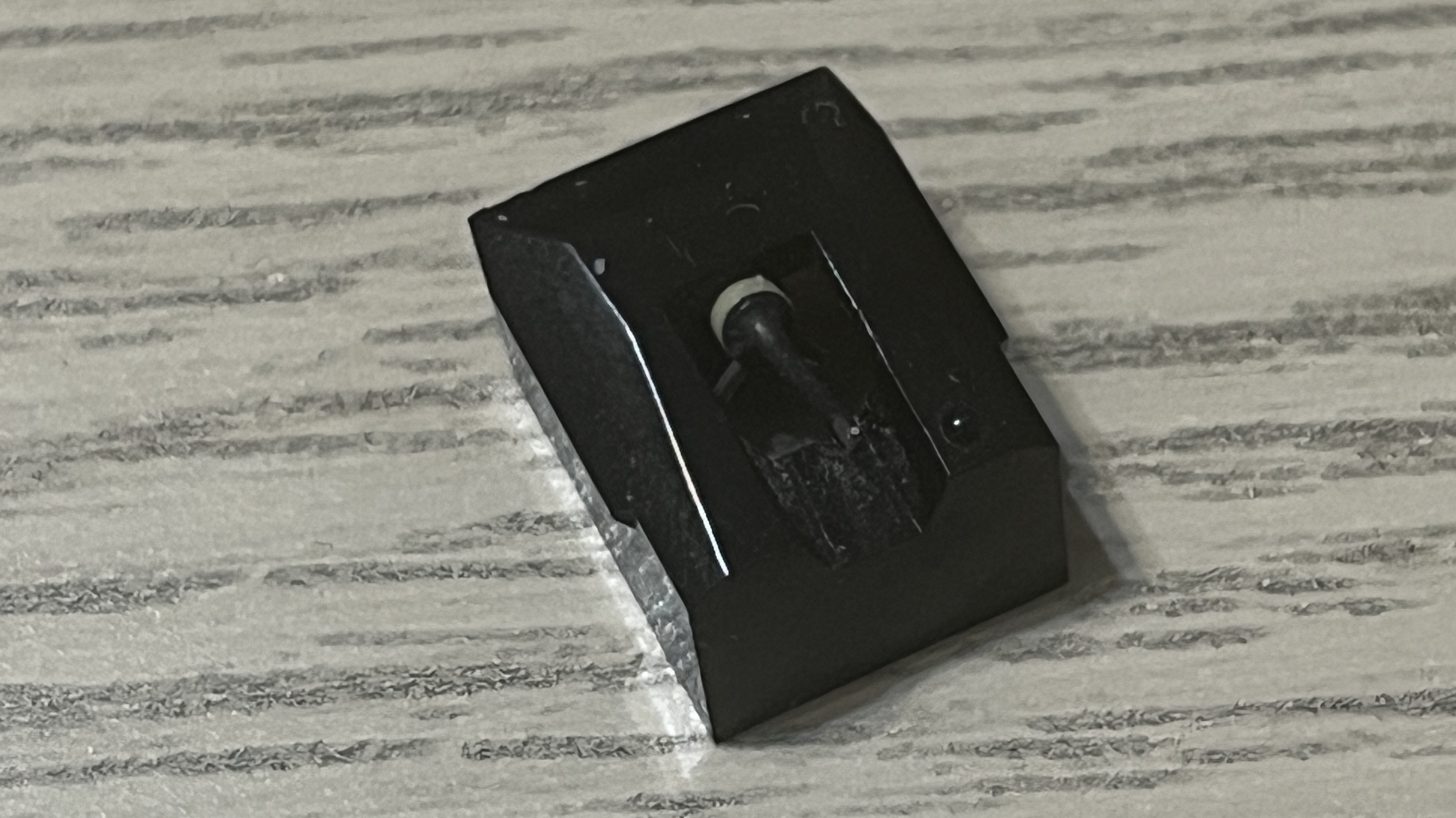

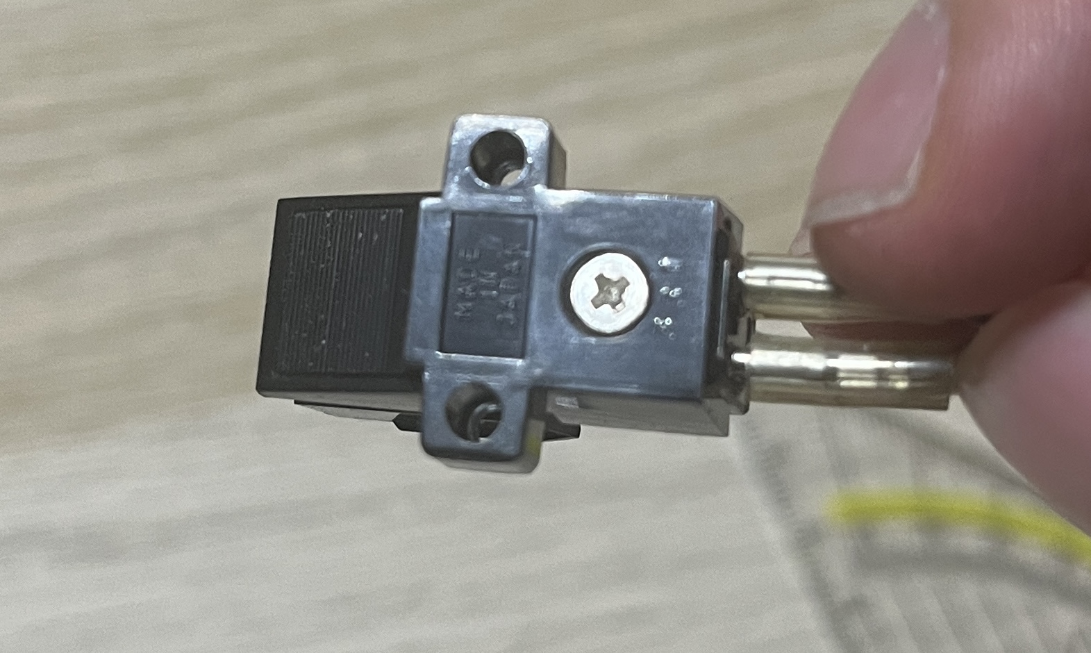

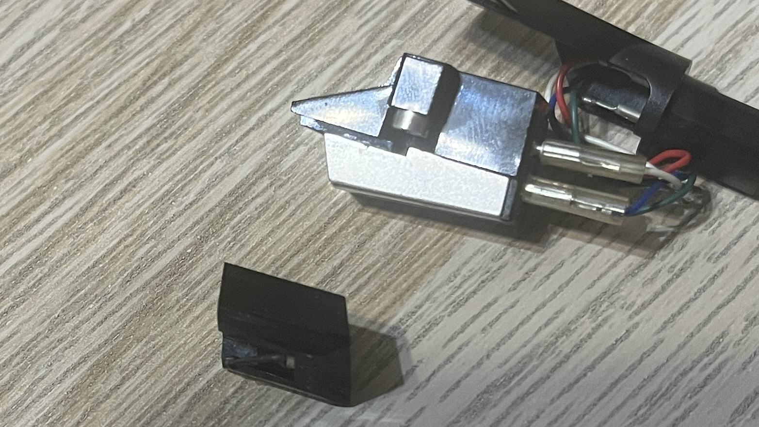

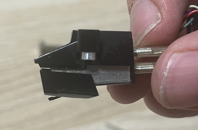

Парни, выручайте: у тестя на столе Harman/Kardon T35 полетела мм-вставка. Никаких опознавательных знаков на самой головке - кроме надписи Made in Japan - нет :slight_smile: может кто по форме головку опознает?
Фото:
Похоже на AT95
Она… спасибо огромное! :grinning:

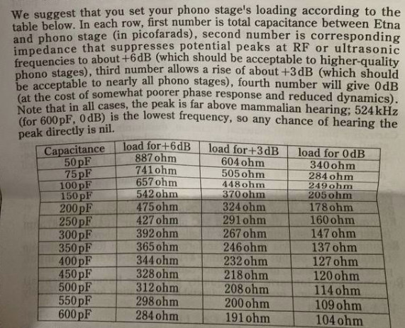

Вот от Лиры инструкции кусок:
У Этны импенданс около 2 Ом.
