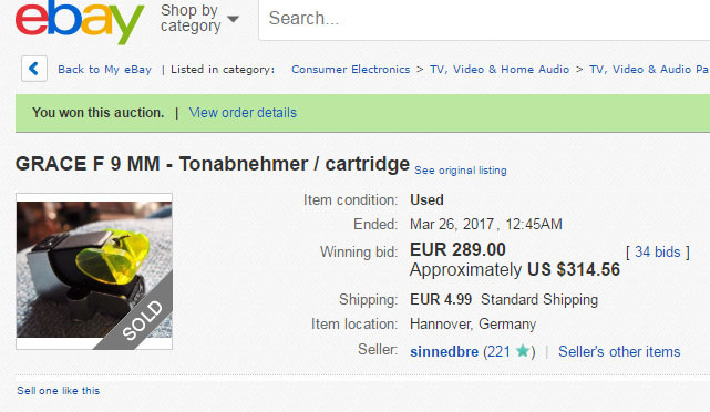

Это справедливо только в начальном и среднем сегменте МС, и то при соблюдении многих условий, условностей и допущений. В топовом сегменте МС ММ-головкам, увы, ловить нечего.Дабы подтвердить этот факт вчера я купил одну из лучших ММ-головок, когда-либо сделанных человеком - Grace F9E:
Скоро заценим ее в сравнении с близкими по стоимости МС, которые у меня есть, а также с топовыми, которые тоже есть.
Приветствую. Grace знал давно и понимаю, что там с только 9 начинается, ниже в принципе не интересно. Я и тонармы их знаю)) в том числе последние разработки. Не смотря на это 100 MKII техникс она не превосходит и по некоторым параметрам , к примеру, объему уступает VICTOR X-1. Топовые IKEDA, Dynavector, My Sonic Lab, Highphonic, Lyra, FR имею, но сказать, что они что-то превосходят??? Они просто другие, почерк. В статье,может давно написана, много не упомянутого. Victor 1000 , он многих превзойдет. Pioneer pc70mc вообще ни сточки, совсем не рядовая головка. SUPEX упомянутых в статье нет, есть 909 и 1000, не просто из них получить желаемое, но можно. А MICRO топовая , это с чем сравнивать у нее чисто ММ почерк во всем, хотя и МС))
