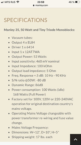

Характеристики у 35W и 50W идентичные. Переключатель триод/пентод иногда встречается и на тех и на других.

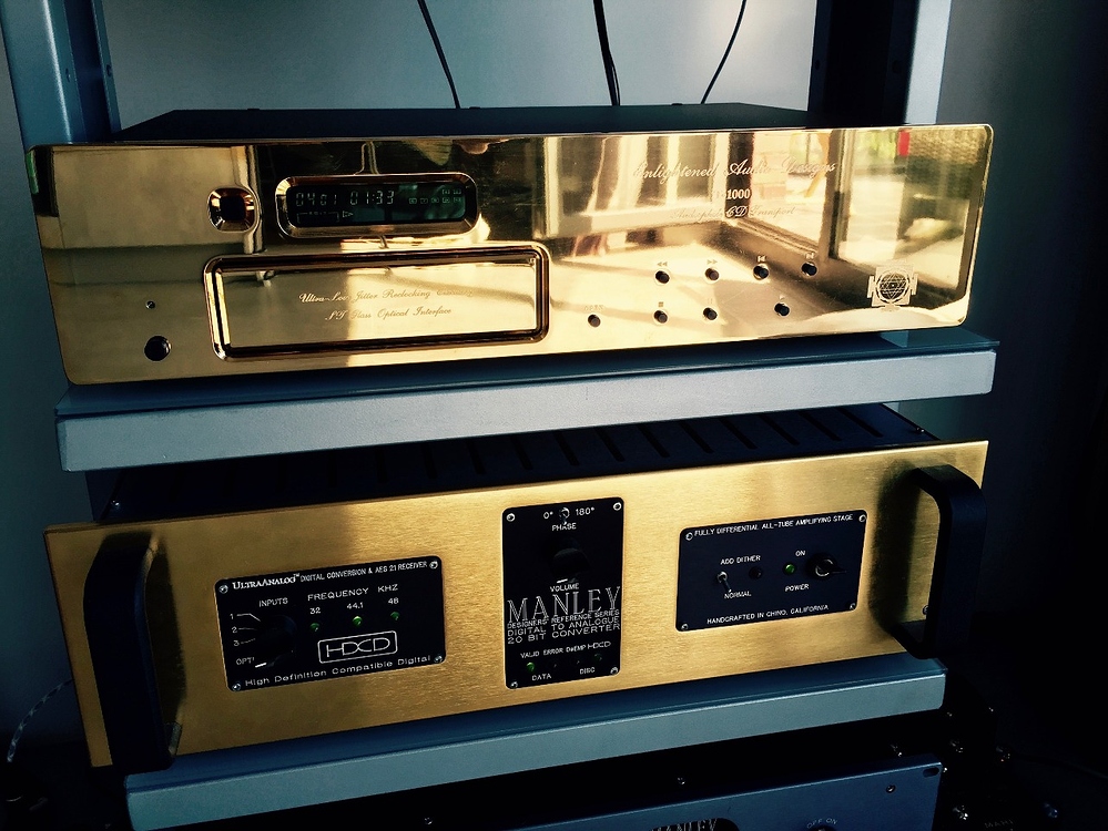

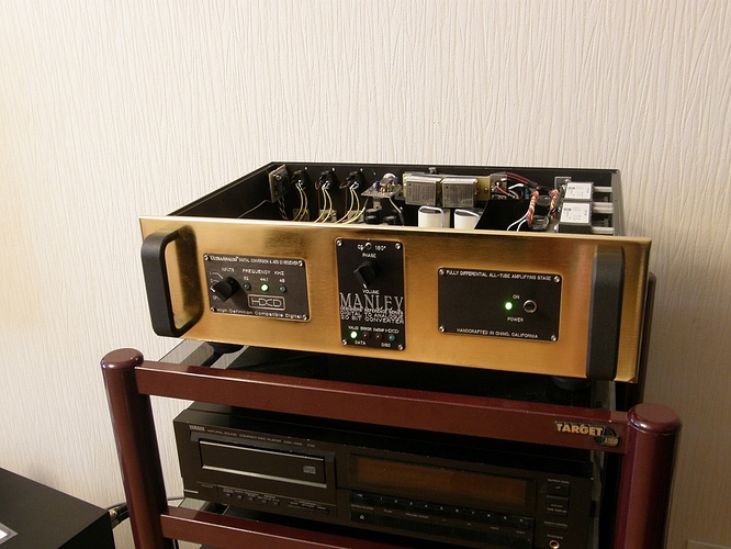

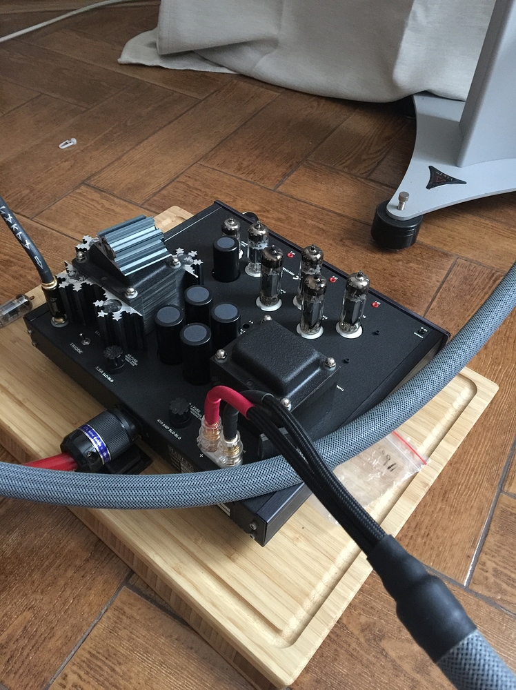

вот тут обзор но фотки осыпались

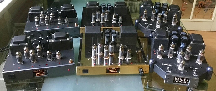

добавлю фотку из закромов

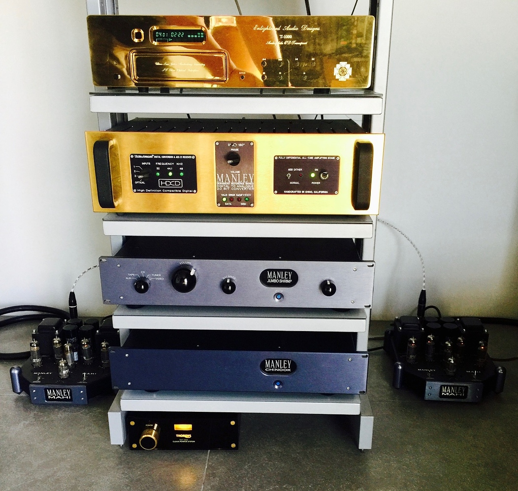

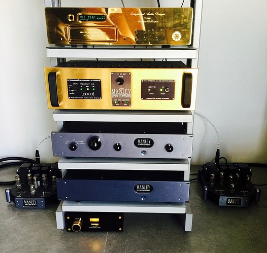

это почти такой, как у меня
И махи по бокам… снеперами даже не пахнет. Но из того, что перекопал, манлей, всётаки надёжнее vtl.
