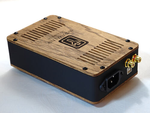

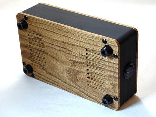

Ещё одно устройство это Mini Esoteric DAC или просто если по русски МЁД :slightly_smiling_face:

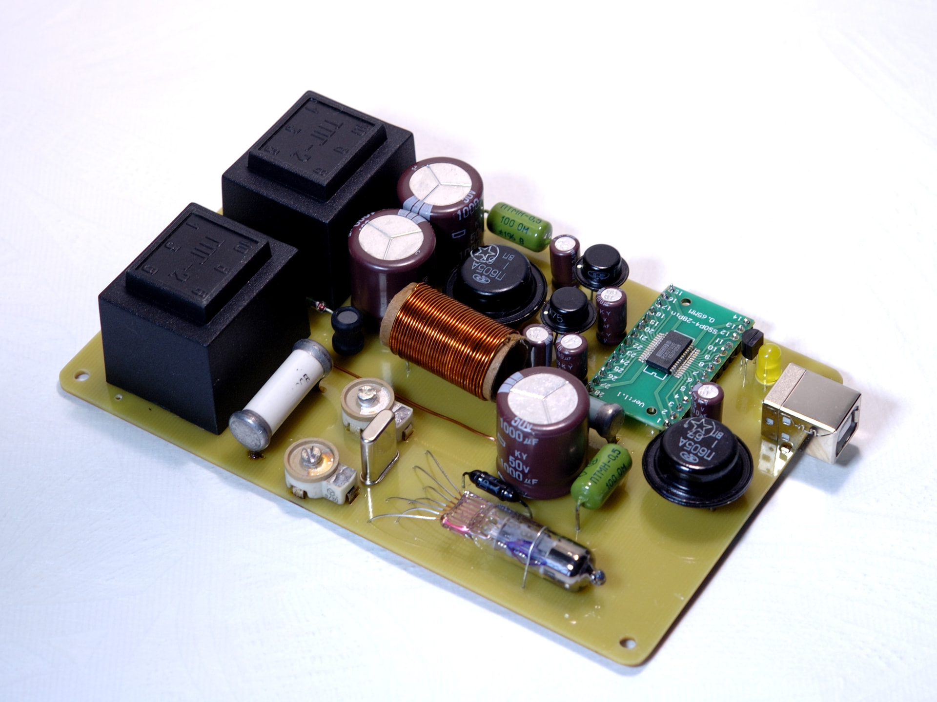

Идея устройства была собрать сверх компактный ЦАП с USB входом для прослушивания стримингово сервиса “Яндекс музыка” через компьютер или смартфон, который между тем отвечал бы эзотерическим принципам построения схемотехники. ЦАП построен на оригинальном чипе Burr-Brown (TI) PCM2702. В устройстве применены следующие эзотерические практики:
Аналоговое питание чипа и цифровое разделено и осуществляется от отдельных трансформаторов.
Применены одноплупериодные выпрямители на винтажных диодах. Стабилизаторы напряжения параллельного типа на германиевом конверсионном транзисторе П605 (Самый музыкальный, Рижский, 60-х годов выпуска со звёздами), балластный резистор прецизионный высокого качества - проволочный нихромовый ПТМН.
Применён ламповый клок на высокочастотном миниатюрном пентоде 6Ж1Б, с собственным питанием от отдельной обмотки трансформатора, выпрямление однополупериодное на винтажном германиевом диоде. ВЧ катушка намотана винтажной моножилой с воздушным сердечником, пропитана лаком на основе натуральных смол.
В выходном буферном каскаде после ЦАП применены очень музыкальные Рижские германиевые транзисторы П416.
При сборке использовался самодельный припой по рецепту Аббаса. Печатная плата чистая медь без маски, покрыта лаком из натуральных смол по рецепту Аббаса.
Электролитические конденсаторы оригинальные Nippon, в ламповом клоке используются винтажные бумаго-масляные конденсаторы КБГ-И
Панели изготовлены из натурального дуба.
