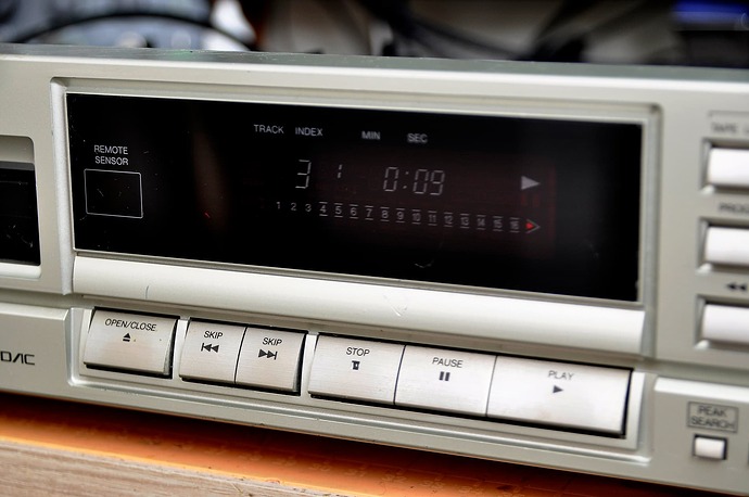

Начинаем работу по внедрению лампового ЦАПа на TDA1543 в плеер PHILIPS AK601 с CDM4 .
25 лайков
Плеер уже нашел нового хозяина! Если всё сложится, то в туре лампового CD проигрывателя на базе SONY CDP-M19 у одного из участников будет возможность сравнить оба. :slight_smile:

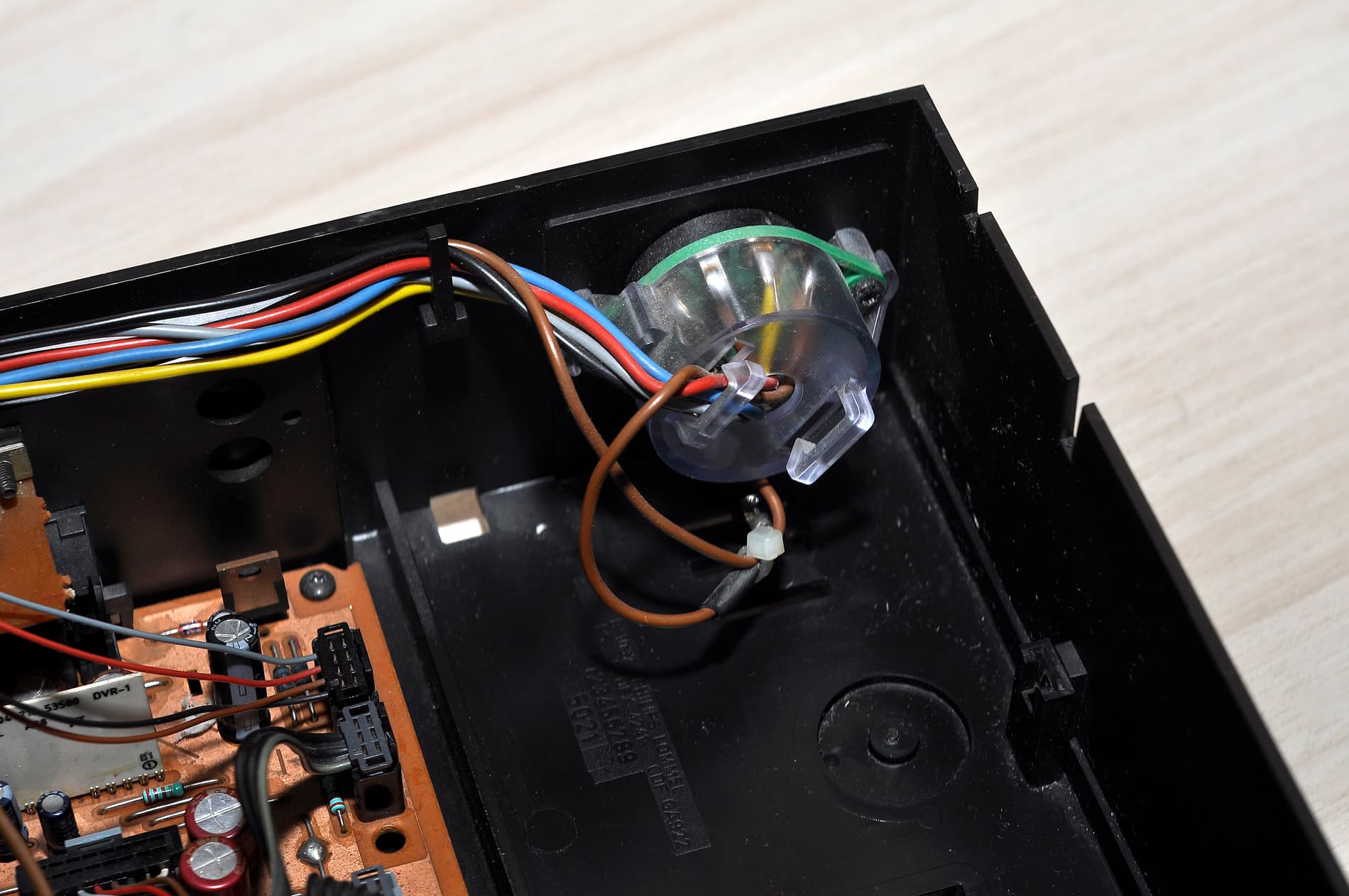

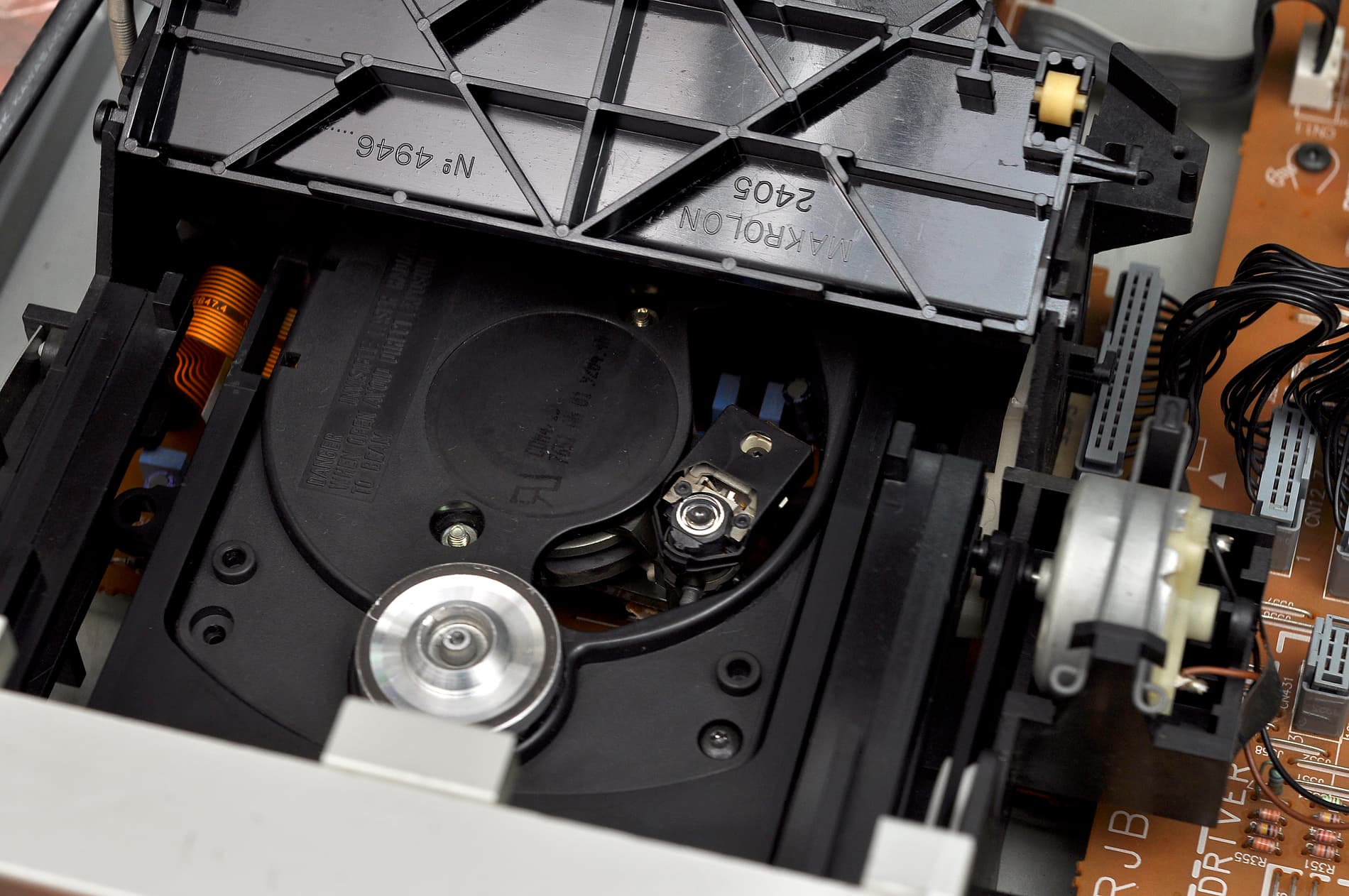

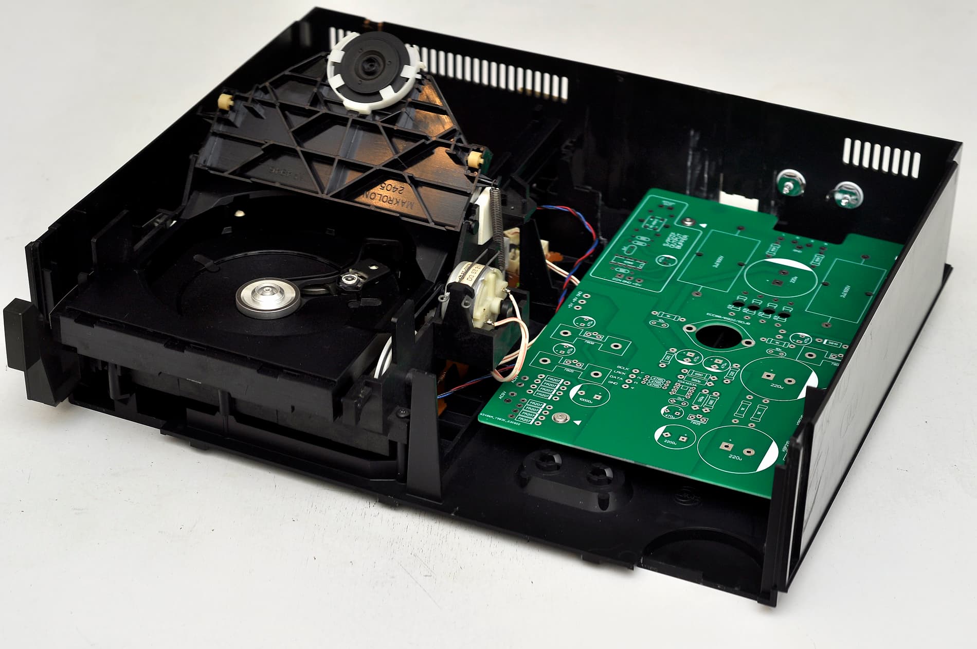

Прибыл очередной “подопытный” CD проигрыватель с транспортом CDM4.

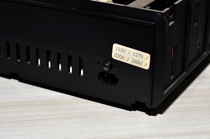

Будем менять разъемы - выходные и сетевой.
И заменим “лапшу”, идущую через весь корпус к переключателю сетевого напряжения, на перемычки на плате.

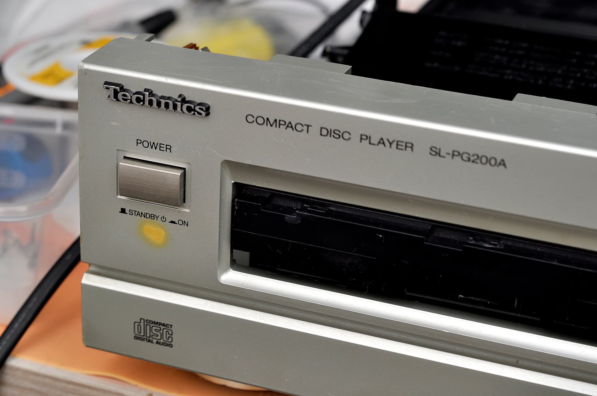

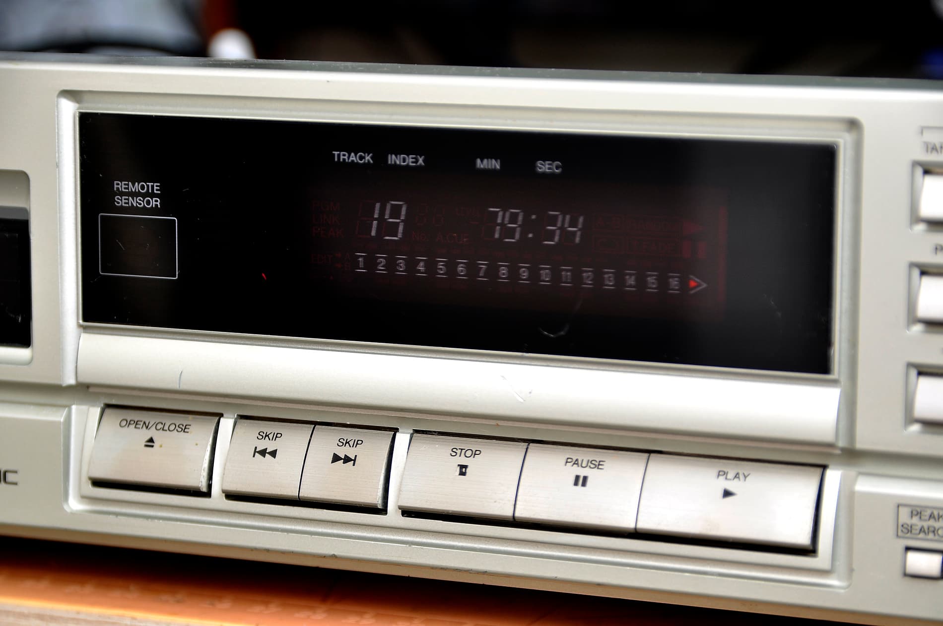

На столе ещё один подопытный - CD проигрыватель Technics SL-PG200A с транспортом CDM4.
Есть проблема и требуется “помощь зала”! Моего опыта пока не хватает.
Дело в следующем. Плеер считывает оглавление и даже может переключать треки, что, в принципе, говорит о том, что лазер в исправном состоянии.
Но нормального воспроизведения не происходит. Плеер начинает мотать головку так, что она ударяется о корпус привода. Но иногда, на секунду, звук появляется. И треки, как я писал выше, переключаются нормально.
Где “копать”? Может, кто подскажет? :thinking:
Еще нюанс. Режим поиска самого громкого фрагмента работает и плеер находит такой момент, но воспроизвести его не может.
Шлейф от головы проверить тщательно.
Вероятно пропадает контакт шлейфа с " розеткой " на плате драйвера , а возможно и самой " розетки " с платой .
Осциллограф в руки и проверять и подстраивать все по сервисмануалу… Начиная с геометрии головки относительно диска.
Долго и нудно…
Ещё вопрос. Посмотрел осциллографом напряжения после моста. Присутствует переменка 100Гц (пила) 50мВ на -8В и 95мВ на +8В. И прыгает в такт рывкам головки до 300мВ.
И самое интересное. В те секунды, когда звук, всё же, появляется, он идёт с сильными искажениями. Но, если держать щуп осциллографа на плюсе или минусе (без разницы) звук чистый и появляется чаше. :thinking:
Вообще, по всем техниксам/панасоникам - тотальный аконтактизм. Пропаивать все платы, особенно коннекторы.
  1. Проверить всё питание.
  2. Посмотреть RF на предмет амплитуды и зашумления.
    Если у этого CDM плата под ним, (серво и аудио процессора) без подстроечников (т.е. всё с автоподстройкой), остается проверить электролиты.
    После этого подкинуть новый пикап, хоть китайский.
Плата под ним, но подстроечники есть.
Кто-то до меня уже там побывал, часть конденсаторов заменена.
У меня и не китайский есть! После выходных попробую махнуть их местами.
Тогда смотреть сигнал RF, настраивать FB, RF, FG, TG, TE, E/F ну или какие там настройки найдутся.

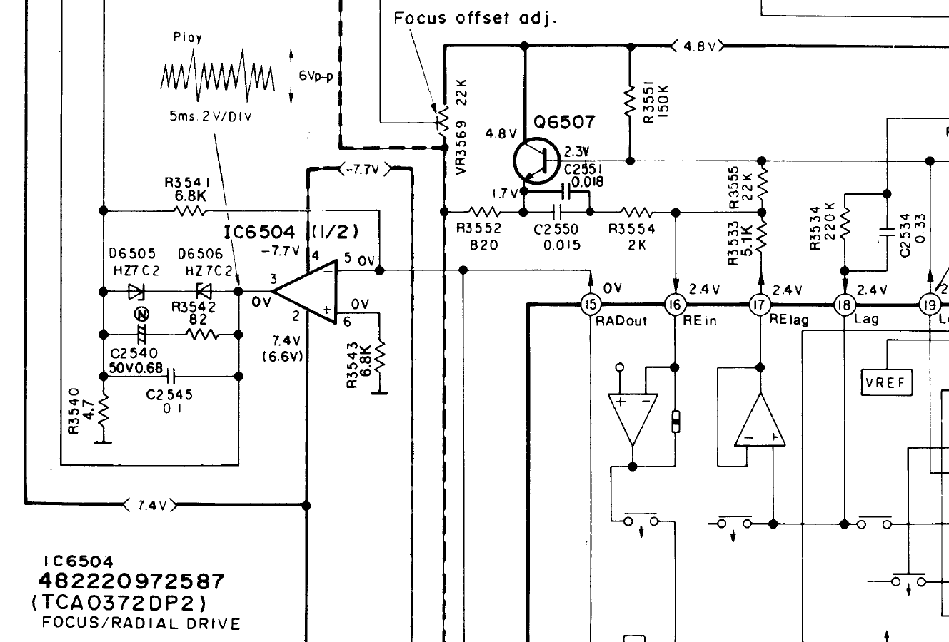

Есть у меня подозрение, что виноват драйвер радиального смещения головки или его обвязка. В направлении к центру диска он работает исправно, а при смещении головки в сторону края - срывается. Поэтому и бьёт о край выреза основания. И поэтому же отлично считывает TOC, около секунды.
Он питается двуполярным напряжением, снимаемым с конденсаторов фильтра выпрямителя. Поэтому и напряжение ведёт себя так.
При этом не только пила усиливается, но и само напряжение проседает на 1-1.5В.
Вот он, микросхема IC6504
Не может сфокусировать луч, чем ближе к краю диска - тем больше биения, скорее всего уставшая лазерная головка. При одном условии, что электролиты в питании живые, обратить внимание на горизонтальные голубые Philips, если имеются.
Ту немного не так. Это не совсем биения.
Включаем аппарат, ставим диск. Мгновенно и без аномалий считывается оглавление. Нажимаем Play, играет секунду и срывается в конец диска с ударом. Пару раз подергается там и возвращается к тому месту, где сорвался и играет следующую секунду песни. И так далее.
В таком режиме может доиграть весь диск. Треки переключает. Но ведёт себя на всех треках одинаково.
Завтра посмотрю осциллографом, что на выходе и входе драйвера происходит.

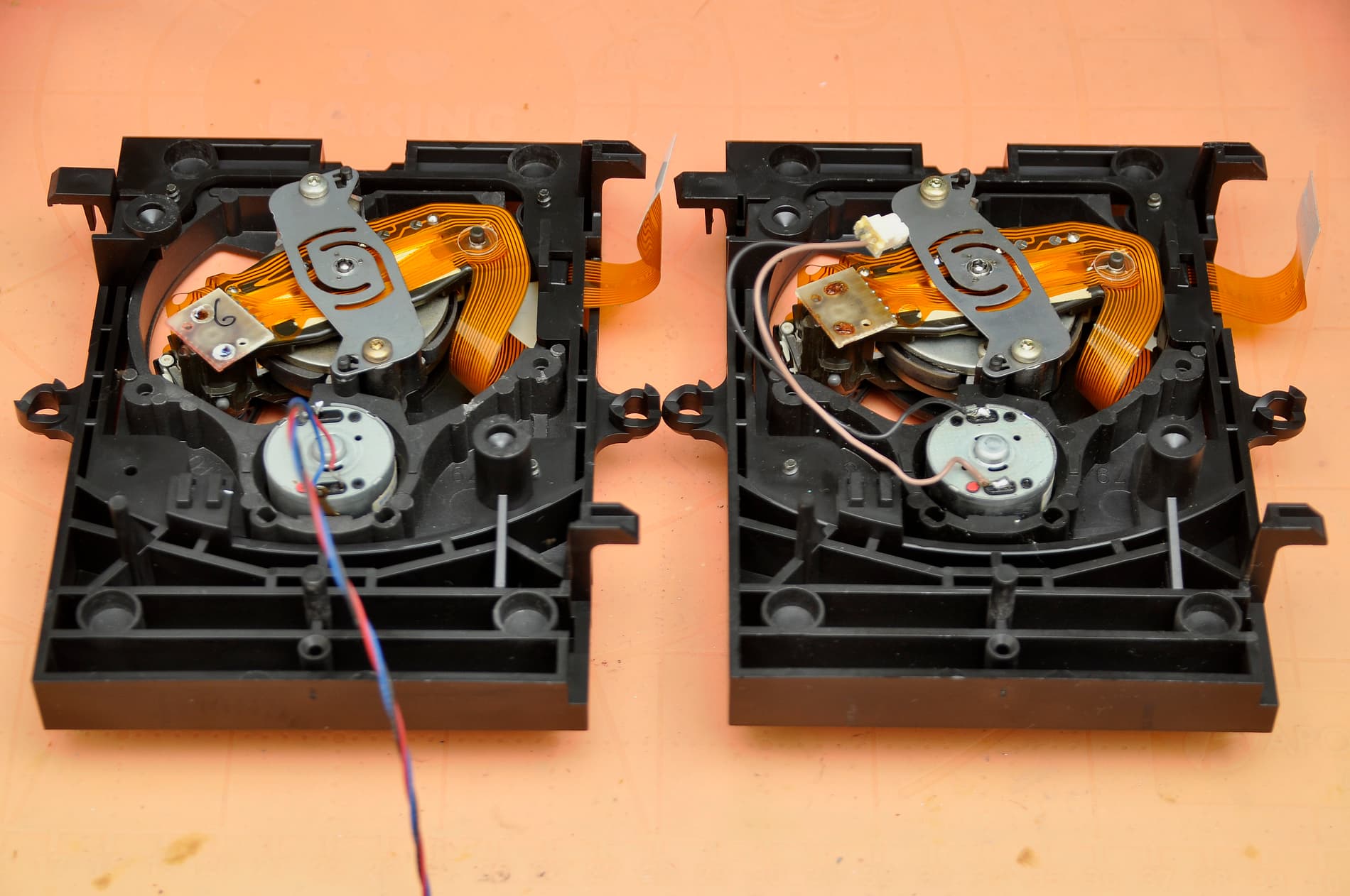

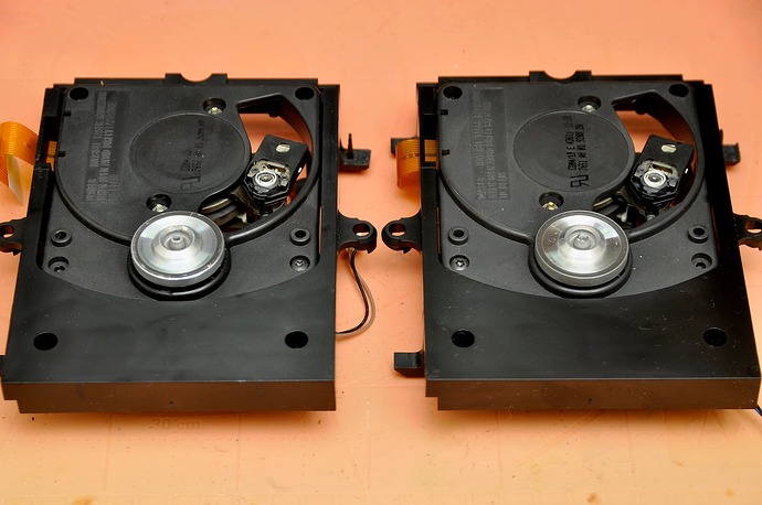

Шлейф. Надо подкинуть другой.
Подкинул. Снял с абсолютно безупречно работающего Philips.
Результат тот же! Значит, дело точно не в пикапе и это
тоже не при чем.
Однозначно - виновата плата управления.
И я, похоже, уже готов принять участие в соревнованиях по сборке-разборке транспортов на CDM4 на скорость! И, наверное, уже и с закрытыми глазами. :slight_smile:
