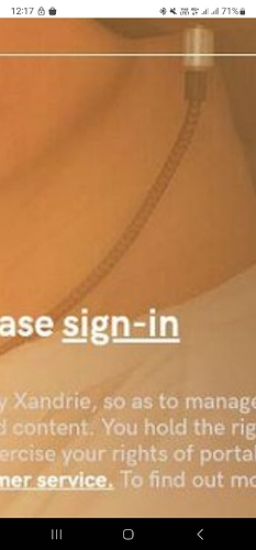

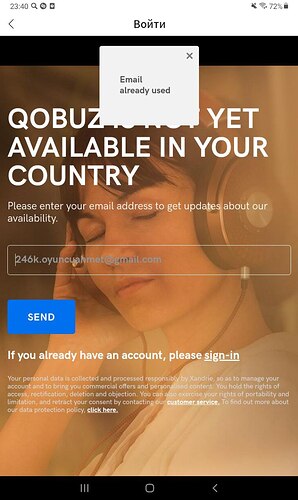

Вчера вылетел из приложения Qobuz, и зайти обратно я так и не смог. При повторном вводе данных, пишет что данная почта уже активирована, и не даёт перехода на ввод пароля… :man_facepalming:

Повторный заход qobuz через sign-in
Так как вы заходите это первоначальная регистрация.
Пробовал…, он меня туда не пускает)))

Vpn попробуйте включить при повторном заходе.
