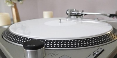

Заказал на али акриловый мат 3мм, есть желание покспериментировать с сэндвичем.

Их там много, можно сказать почти первая попавшаяся:
Акриловый мат 3мм
Я такой взял
Спасибо, коллеги! Была б ещё возможность взять больше толщины))

Как результат?
Мне большая толщина нежелательна для экспериментов с сэндвичем. Максимальная высота тонарма 6мм, сейчас с одним кожаным матом стоит на 2мм. Остается впритык.

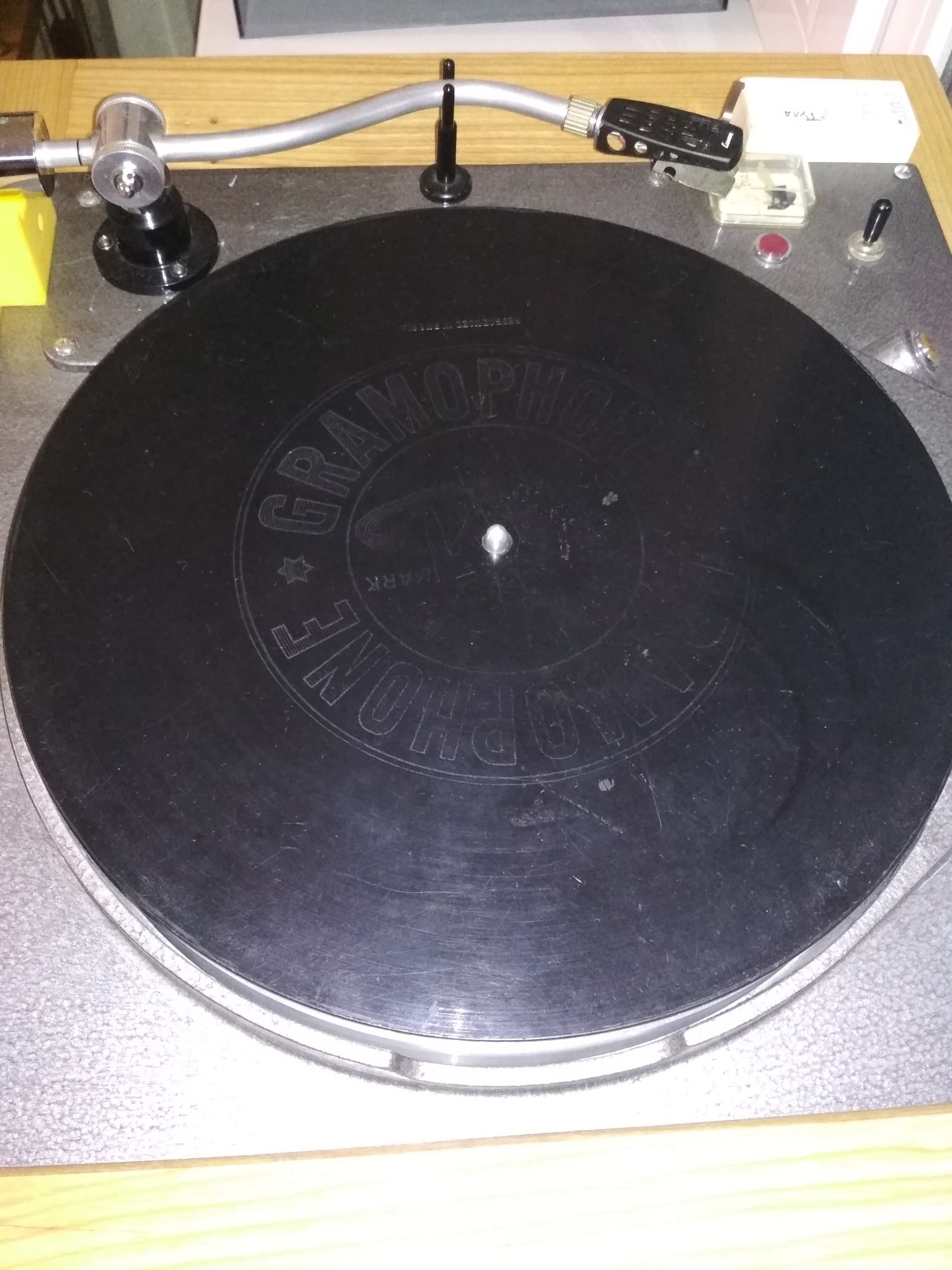

Попробовал вместо мата,толстенную дореволюционную пластинку, очень понравилось, мегадемпфирование диска вышло.
На сколько толстая, можете штангеном прикинуть, пожалуйста?
