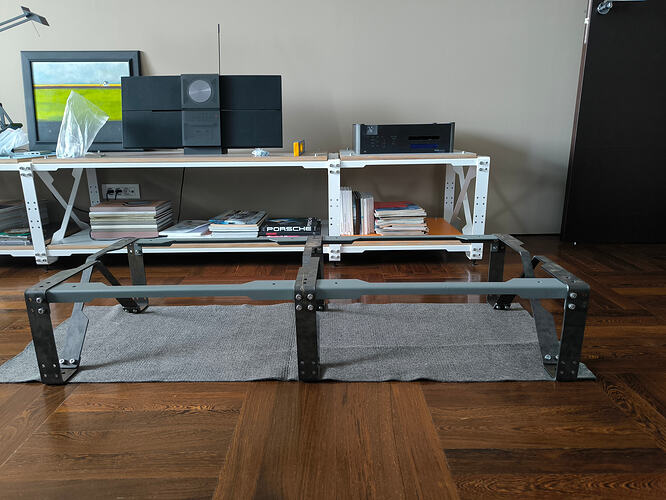

От одного из заказчиков поступил запрос на изготовление промежуточного по высоте модуля. Оказалось что бывают ситуации , когда высоты одного модуля мало (450 мм) ,а если поставить два друг на друга (900 мм) - то много. Получился такой элемент - 250 мм.С ним общая высота составляет 700 мм.
По-моему неплохо вышло .
Извиняюсь за черновой внешний вид - пришлось делать в спешке и на примерку окрашенных деталей времени не осталось.

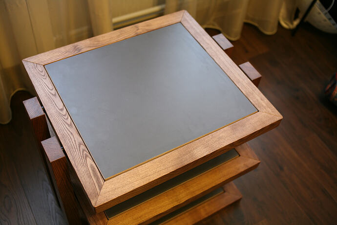

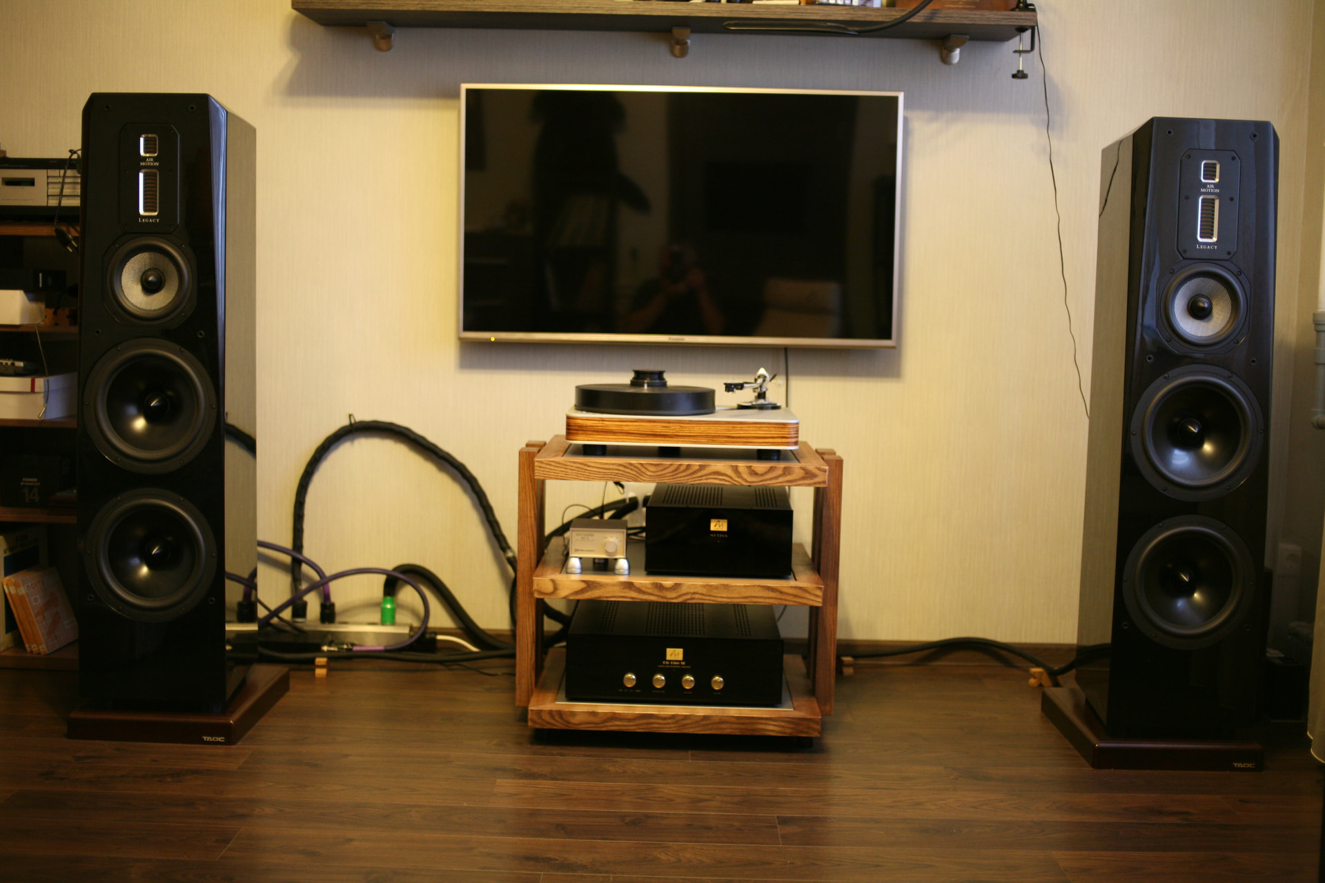

Taoc ASR продал, потоскавал немного и стойку себе запилил :slightly_smiling_face:
Рама — крашеный ясень, полки — фанера HPL, шипы, развязки.
Нижняя рама на ножках (шарики), 2‑я и 3‑я крепятся к стойкам.
Весит килограмм 25, наверное.
Играет, однако.
С покраской, возможно, погорячился — натуральное как‑то лучше (правильнее).
Полки‑вставки (графит) изначально заказывал под некрашеный ясень, они, кстати, двухцветные.
Под дерево не стал заказывать — показалось, что будет скучно и не “по‑спортивному”.

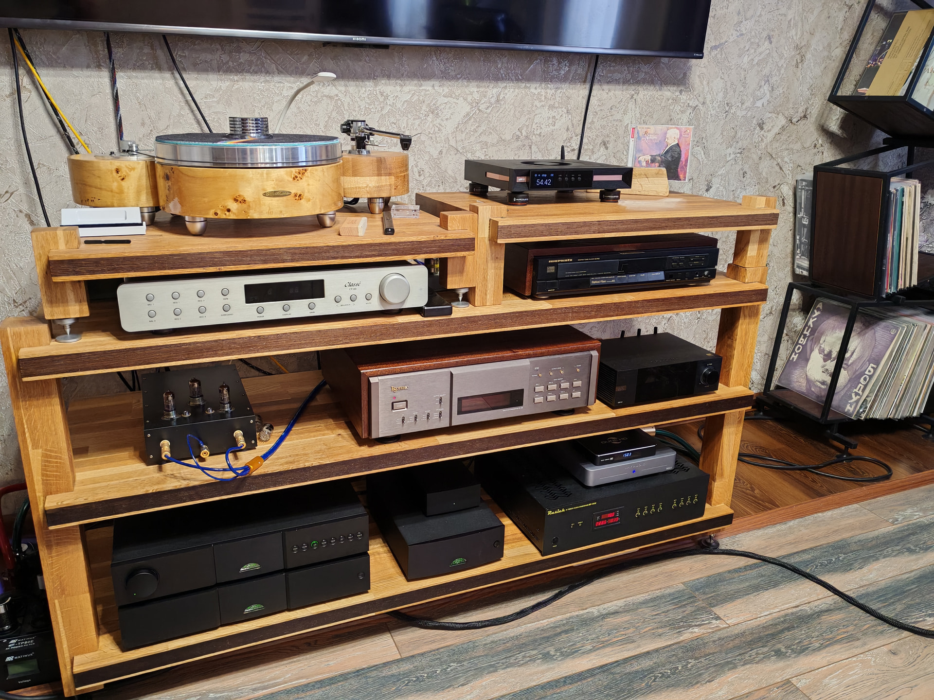

У меня четвертый этаж вырос сам собой!

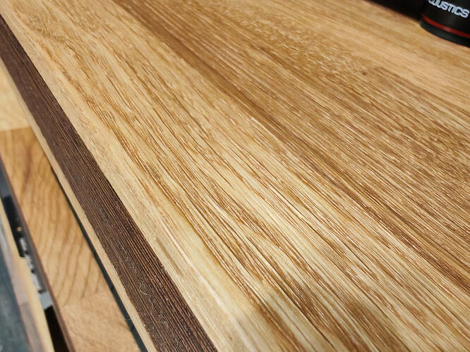

Гонка вооружений прямо… С подставками (ножками) не определился пока, зато попробовал отделку брашированием сделать. На натуральном дубе огонь прямо получилось!
