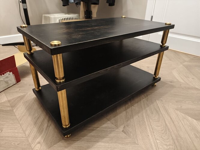

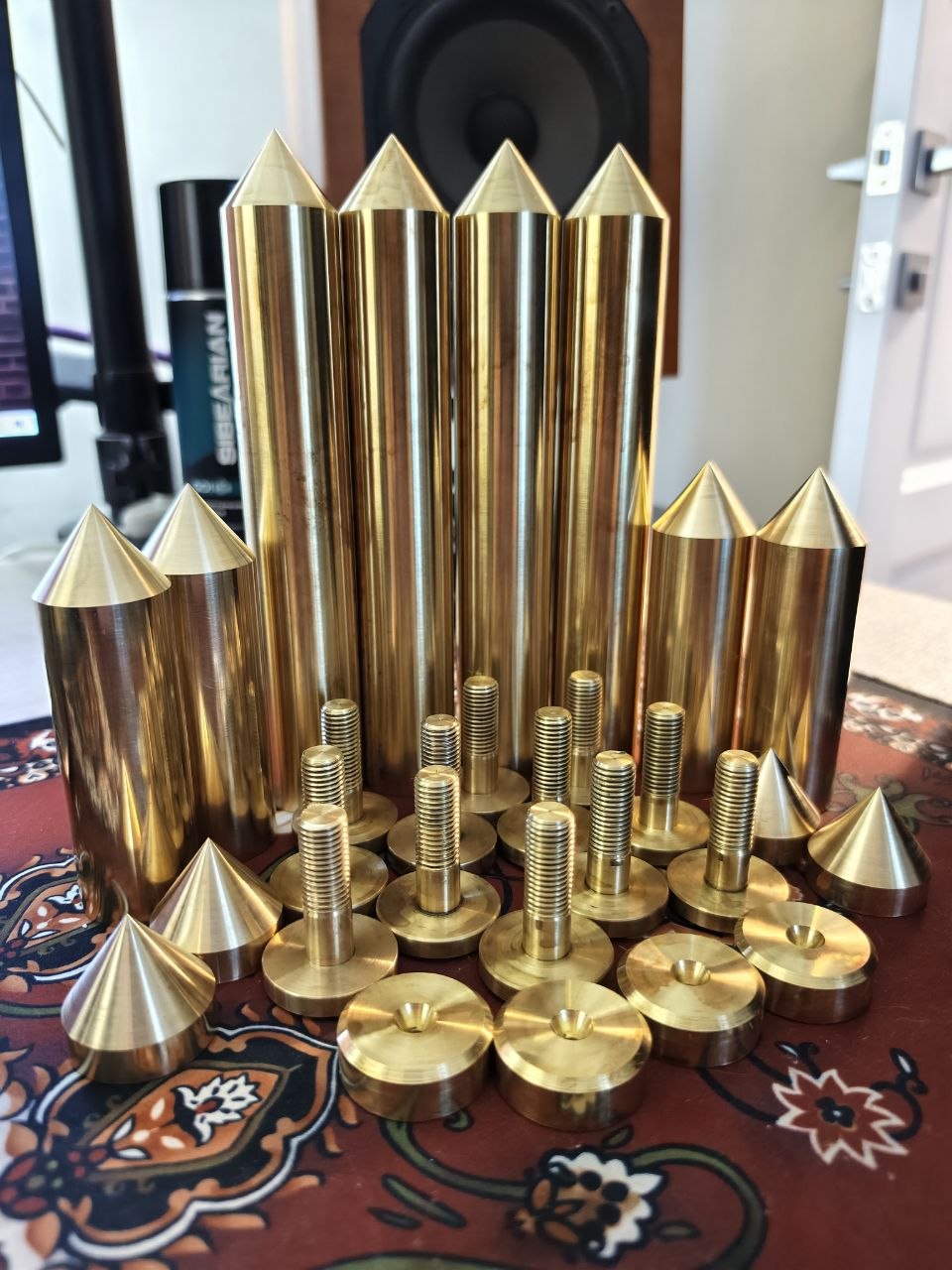

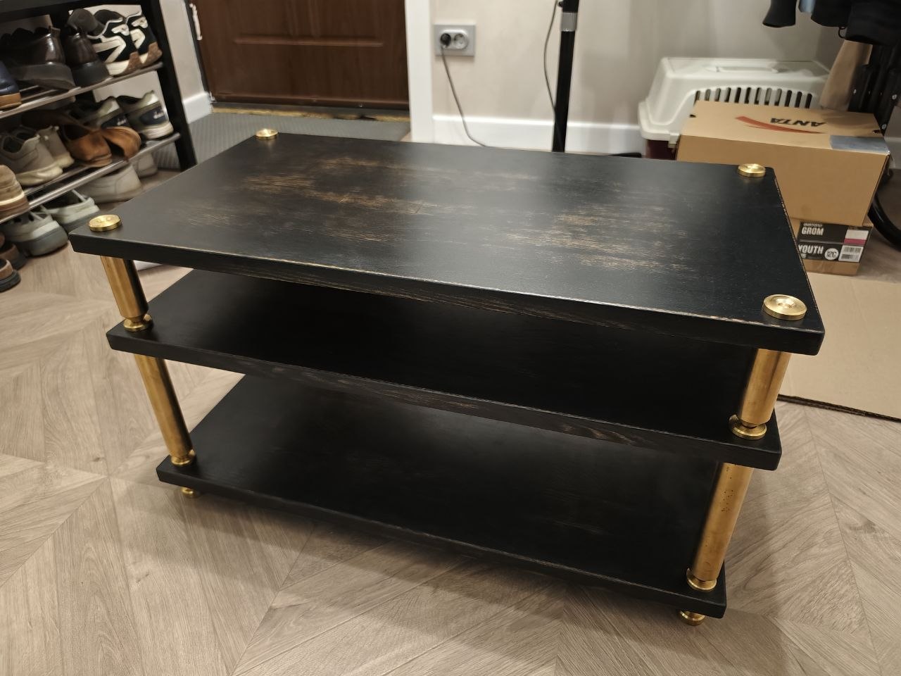

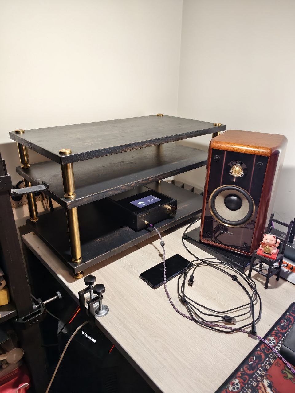

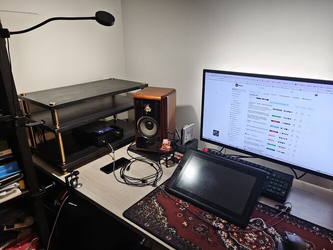

В общем, захотел себе на стольную конструкцию, поискал сначала на али, что то было но или больше или меньше чем нужно. Решил, ну почему бы и не попробовать сделать по своим размерам.

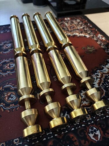

Начертил схему промерил все размеры, нашел вменяемого токаря (не такая простая задача как оказалось) ну и вот такая красота, бронза, 3см.

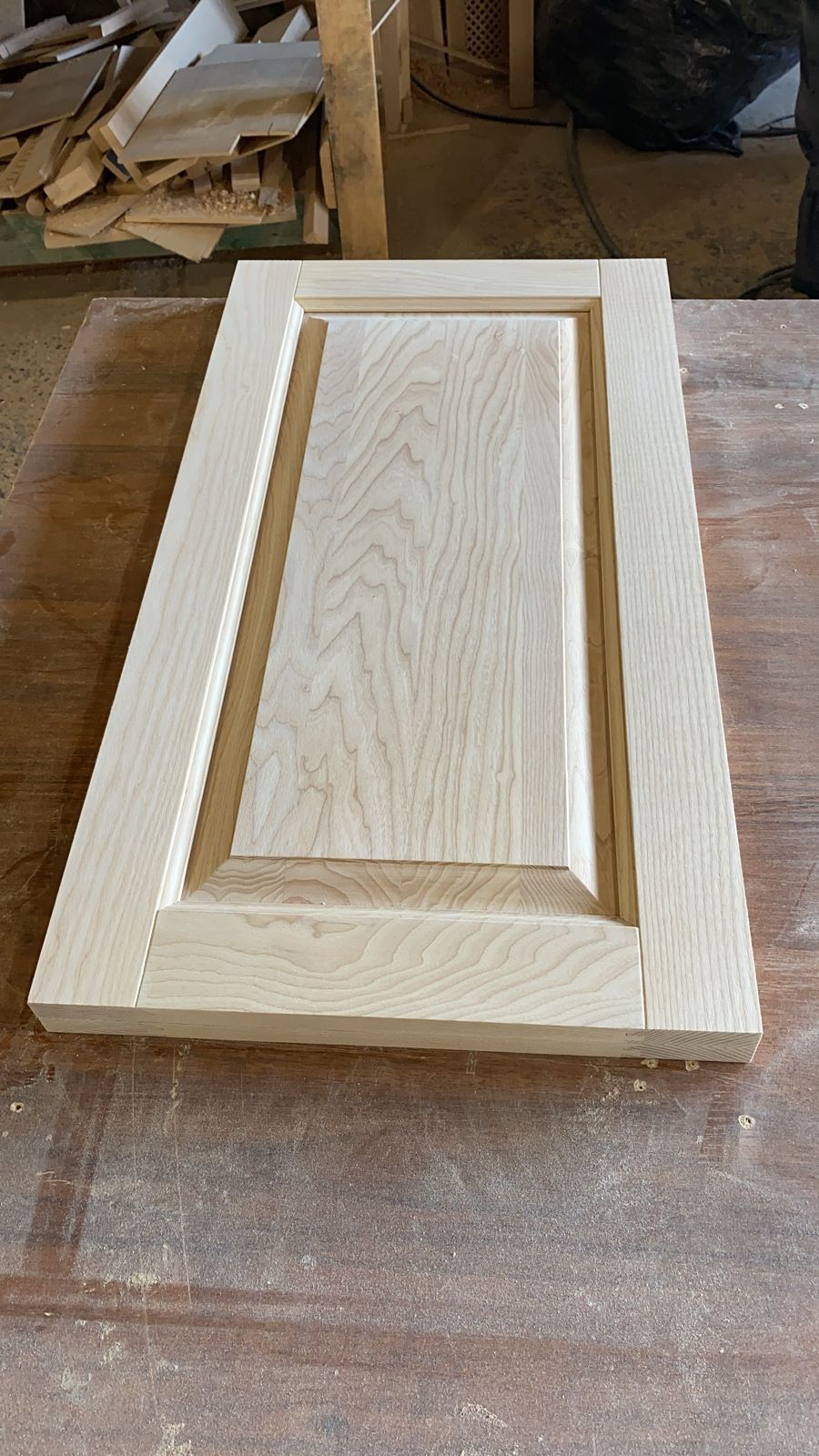

Купил мебельный щит ясеня, 20х260х400 (мне нужно было 4 полки 65х35), в машину влез идеально

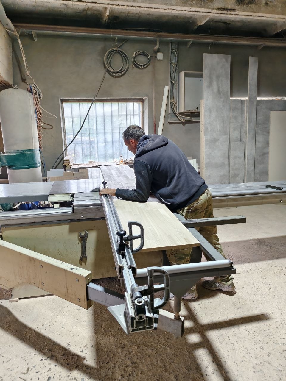

Отвез товарищу на фабрику мебельную, он его раскроил и насверлил отверстий. Потом уже сам в гараже допилил доточил.

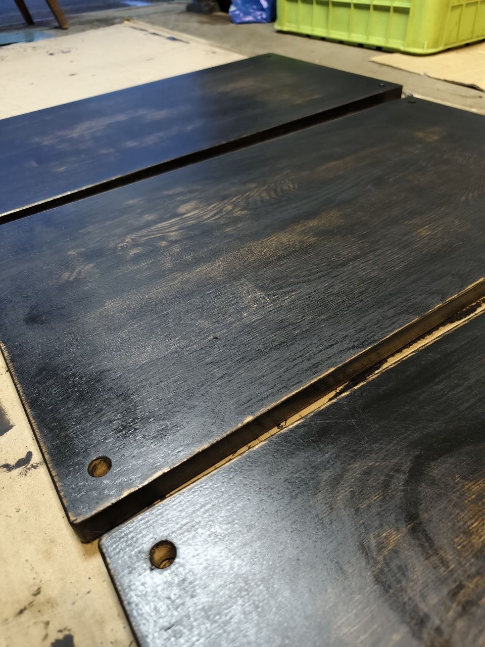

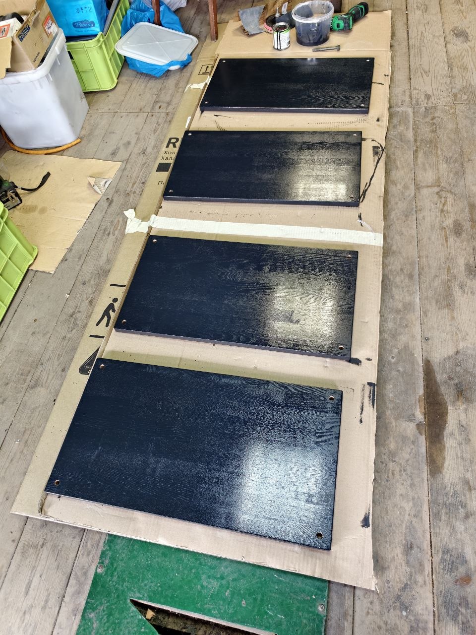

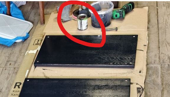

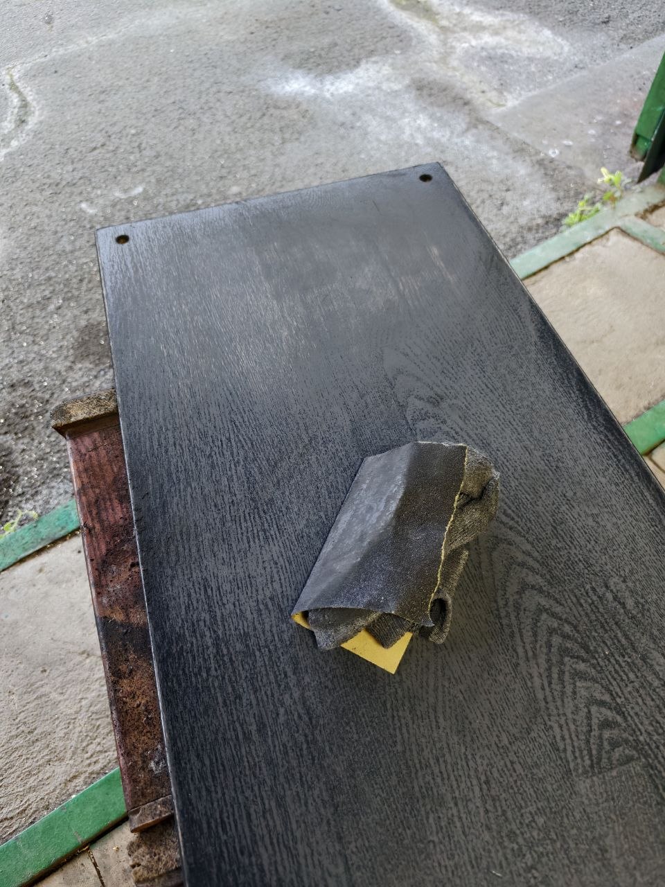

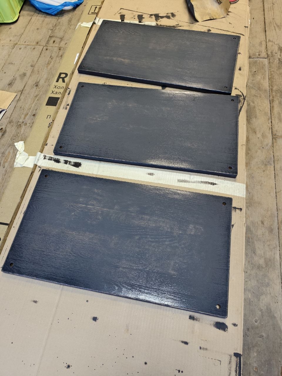

Потом покраска, при выборе цвета сразу точно не определился по этому купил черный и венге по баночке. Покрасил сначала черным, думал так и оставить, текстура дерева и через краску проступала, но потом пришла мысль, раз уж уже есть, а не попробовать ли замутить сложную покраску…, решился и пошел точить наждачкой свежепокрашенное)) потом пару слоев масла венге
результат, компонент пока один ) цапоустремитель Шанлинг, ещё пара-тройка в пути.

В итого сколько вышло?
30 ножки, 5 мебельный щит, 6 краска и масло, распил и покраска безценно )
Ох… дружище. Зачем же так с натуральным ясенем? Ну есть же OSMO масло-воск черный, покрой и глаз не оторвешь. У меня им столешницы на кухне обработаны, три года эксплуатирую - как новые.
Это что? краска или масло-воск?
черная - краска и венге - воск, все OSMO
Блин, ну ХЗ… если нравиться все краской черной. По моему зря… Я краской (цвет топленное молоко) закрашивал ёлку, чтобы не видно было её текстуру. Но ясень, да еще и разводы белые сверху полок.
У меня кухня вся из ясеня.
Ну кому то это “белые разводы”… а я пытался добиться эффекта патинирования, искусственного состаривания, извините что так с ясенем поступил, но я делал себе а не вам. Изначально была нужна именно темная полка, по этому я и написал что купил 2 разных банки, так как точно не решил сразу чем буду красить, и в процессе уже решил усложнить задачу и сделать текстуру немного интереснее. Черный цвет зашкурил и открывшееся дерево затонировал в венге.
Выбор цвета чистая вкусовщина, тут можно спорить до посинения, мне вот такой например нравится))
Ну или то же, только при другом освещении
это масло Борма.
15 лайков
Я в свое время лестницу на второй этаж делал, ступени черной краской по дереву красил, а эффект старения с помощью болгарки и щетки металлической делал, получилось очень заметно! Но плоскость не гладкая, т.к щётка выбирает мягкий слой в текстуре, ступени из если или сосны не помню. Сосед отдал, а я их переделал!

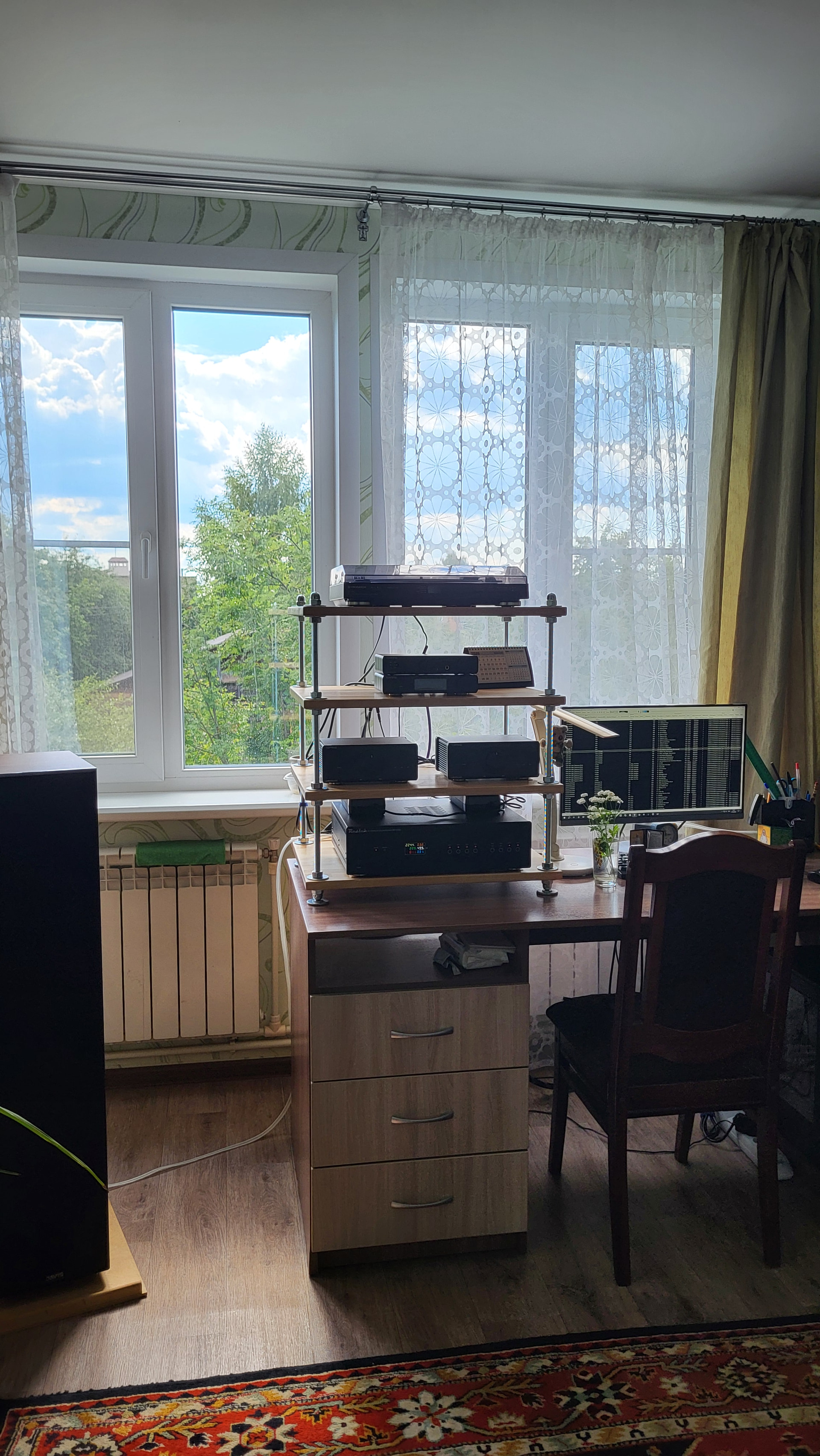

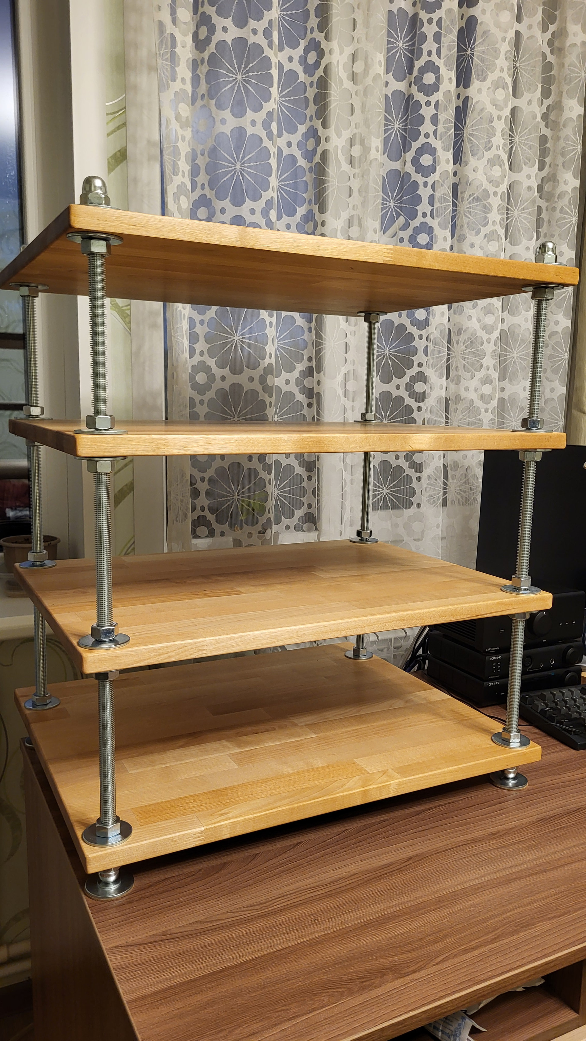

Делюсь в свою очередь своим опытом изготовления классической стойки на шпильках под аудио. В работе руководствовался инструкциями ИИ, также благодарю всех откликнувшихся участников бара, к которым обращался за советом, когда рекомендации ИИ оказались под сомнением.
Много всего передумал, пока пришёл к идее настольной стойки. Раньше всё аудио оборудования просто стояло на столе в ряд, к тому же, периодически под солнцем, приходилось постоянно дёргать занавески. Как полностью сменить расстановку в комнате пока не сообразил, так что настольная стойка в моём представлении стала допустимым компромиссом.

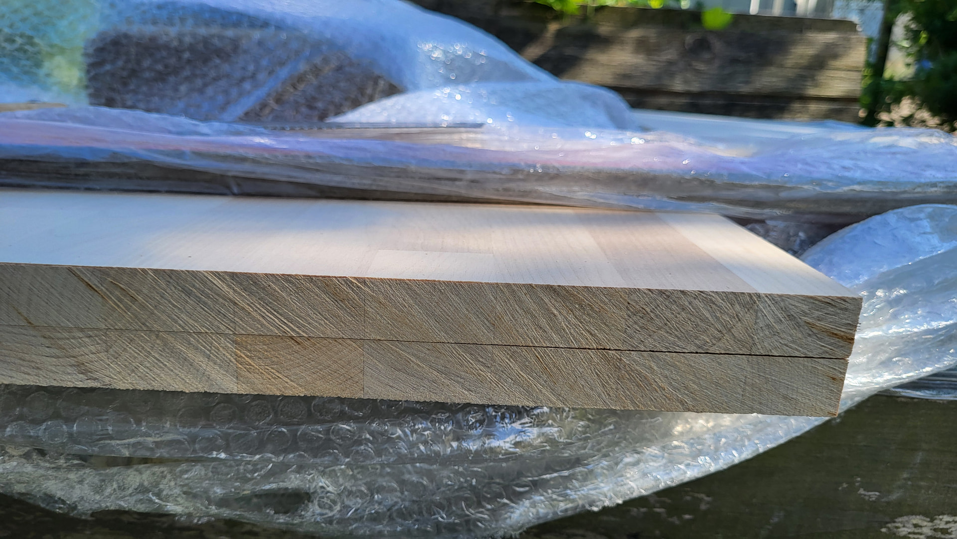

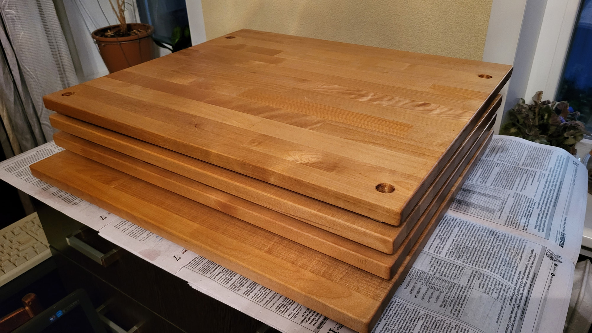

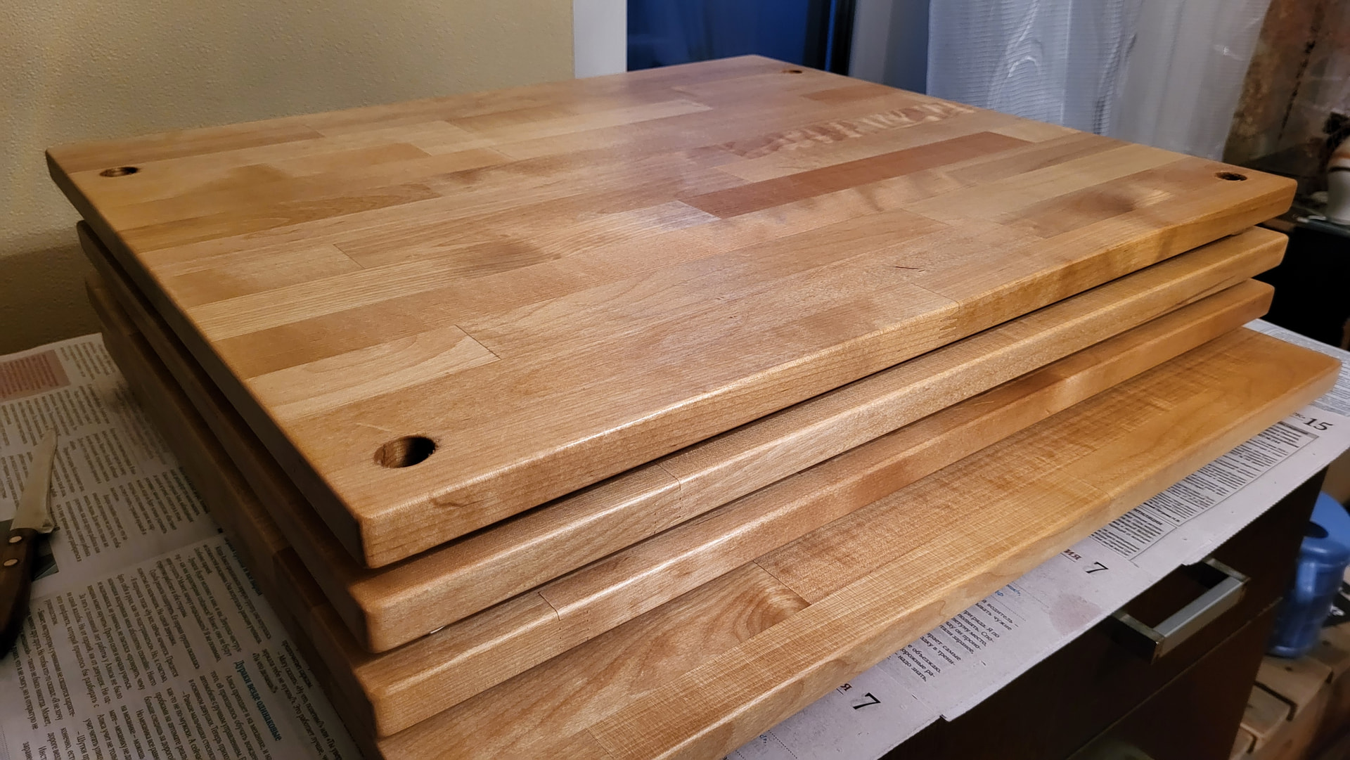

С материалами долго не думал, просто заказал берёзовый мебельный щит (2 щита 120х50х2) в Лемане Про, с удивлением обнаружил, что в моём городе берёзовые щиты привозят только под заказ. В самом магазине только хвойные породы. Соответственно, будучи без машины, встретил доставку дома и оказался без возможности воспользоваться резкой дерева в Лемане Про. Могу сказать, что берёза стала для меня вызовом всему столярному опыту, который был “до”.
Распил берёзового щита оказался делом не особо хитрым, распилил обычной ножовкой с мелким зубом. Для полок выбрал размер 60х50, вторую и третью сделал чуть уже, 45 см, чтобы сзади была возможность более удобной коммутации между “этажами”. Ещё была идея сзади вставить защитный экран от солнца, или зеркало, но пока что не решился. Ограничусь занавеской.
Поначалу твёрдости берёзы не придал особо значения. Но вот на этапе шлифовки прочувствовал это дерево в полной мере. Резанные края пришлось грубо зашлифовать болгаркой. В остальном шлифовал вдоль направления волокон бруском с наждачной бумагой размеров зернистости 120-180-240. На каждую из четырёх полок уходило примерно по одному стандартному листу наждачной бумаги каждого из типов, если честно, перестал их считать. Шлифовал около двух дней, в свободное время. Машинную шлифовку не использовал осознанно, так как своей болгаркой я бы не смог обеспечить ровную поверхность, а иной техники в распоряжении не имеется.

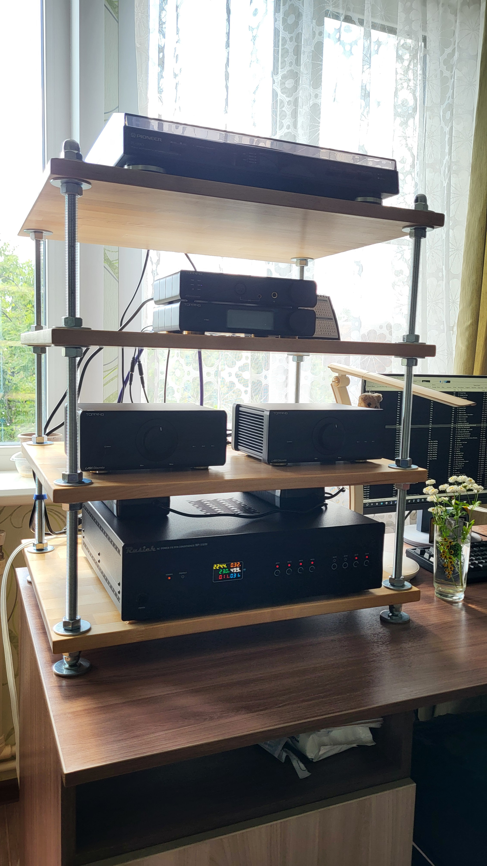

Шпильки выбрал М16, с учётом того, что стойка настольная. Отверстия сверлил шуруповёртом на средних оборотах сверлом Форстнера 18мм. После показавшейся бесконечной шлифовки хотелось поскорее всё завершить, потому не особо долго думая, начал сверлить отверстия, положив полки в стопку. В процессе понял, что безнадёжно промахиваюсь с углом сверления. Пришлось переворачивать полки, рассверливать. До последнего момента сборки переживал, соберётся ли стойка с нормальным вертикальным положением шпилек. Спойлер: всё обошлось, но урок усвоил. Без сверлильного станка обязательна индивидуальная разметка каждой детали в отдельности.
После сверления очистил полки пылесосом, протёр микрофиброй, и наконец-то перешёл к наверное самому приятному этапу - финишная обработка. Этап с антисептической грунтовкой по незнанию пропустил. Так что сразу покрыл полки обычным прозрачным мебельным маслом для столешниц из Леманы Про (в составе полимеризованное льняное масло). После нанесения первого слоя по инструкции дал дереву высохнуть 40 минут, затем вытер излишки чистой ветошью. С интервалом в день повторил процедуру, но перед покрытием вторым слоем слегка прошёлся по поверхности наждачной бумагой с номером 240, чтобы срезать оставшиеся микроволокна, проснувшиеся после покрытия первым слоем масла. В результате полки приобрели благородный матовый оттенок, масло подчеркнуло глубину древесного берёзового рисунка. В процессе дальнейшей сушки блеск полностью сменился на матовую текстуру, поверхность перестала прилипать к пальцам.

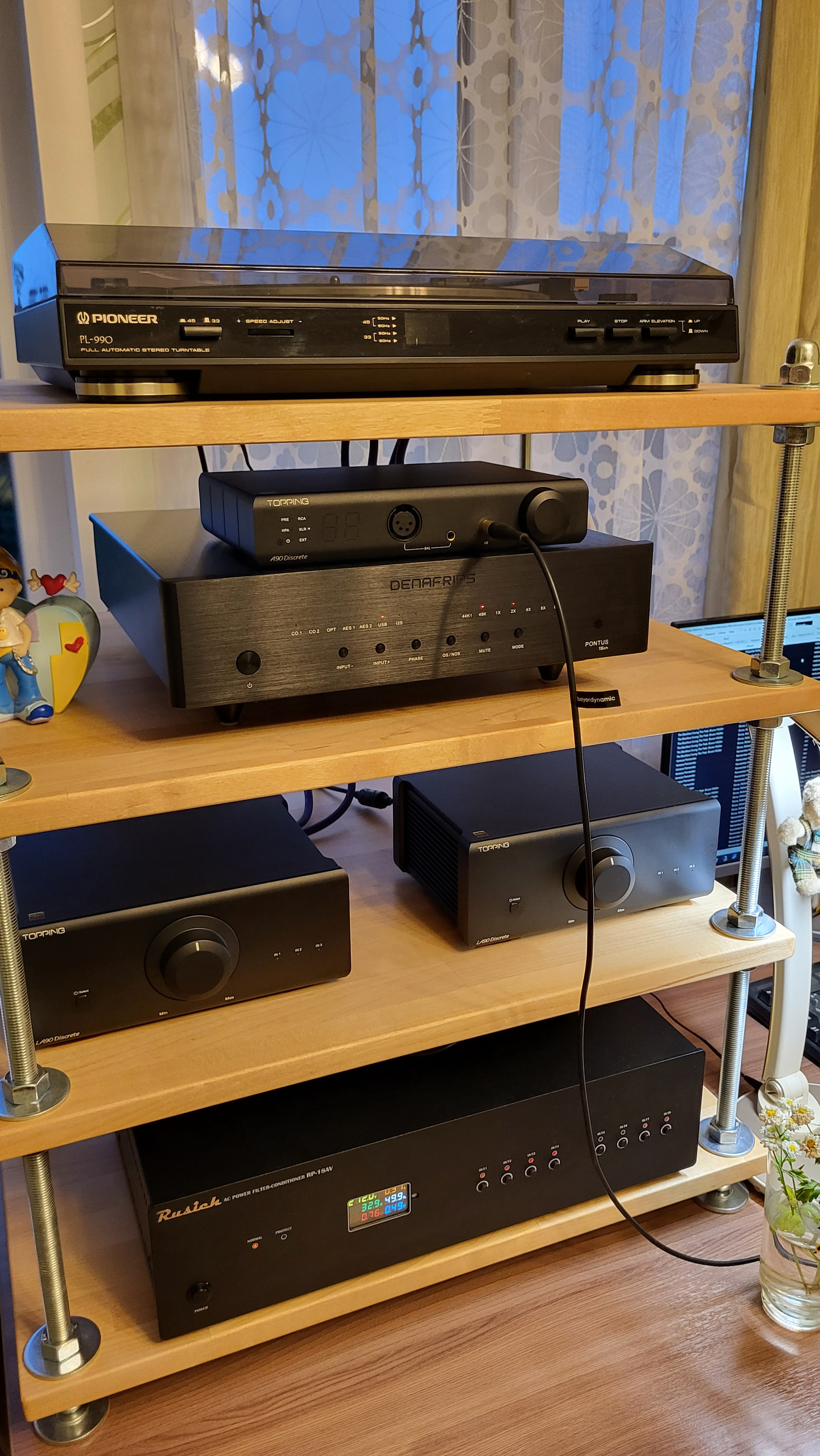

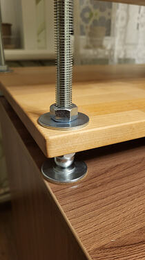

На этапе сборки всё прошло гладко, шпильки встали вертикально без особых проблем. Собирал на оцинкованном железе, так как проект изначально задумывался бюджетным. Пока собирал - успел подумать о том, что возможно, нержавейка смотрелась бы и получше. Но ИИ сообщил, что у нержавейки есть свои нюансы, якобы прикипает в соединениях и требует специальных смазок. Снизу и сверху закрыл шпильки оцинкованными колпачковыми гайками м16. Сами полки выставлял по уровню в смартфоне и фиксировал обычными гайками через увеличенные шайбы м16, без всяких виброразвязывающих прокладок, которые советовал ИИ. Разве что наклеил на шайбы обычный скотч 50мм, чтобы железо не слишком уж зацарапало шлифованное дерево. Затягивал по наитию, без фанатизма, стойка получилась без люфтов. Дополнительно под колпачковые гайки сделал 4 защитные опоры: наклеил на увеличенную шайбу М16 сверху увеличенную шайбу М8, а снизу 50 мм х 3 мм фетровую мебельную прокладку.

Результатом доволен. Получил опыт на будущее, на случай создания более масштабной напольной конструкции. Благодарю за внимание, критика приветствуется!
