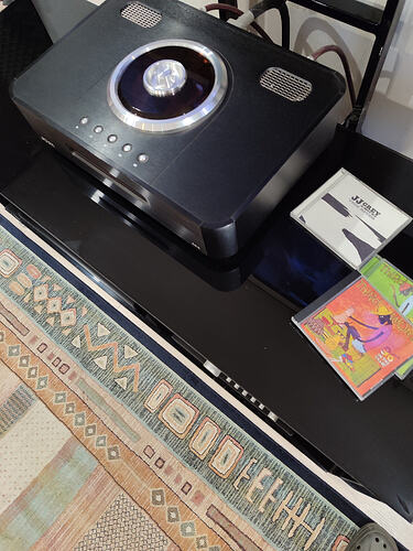

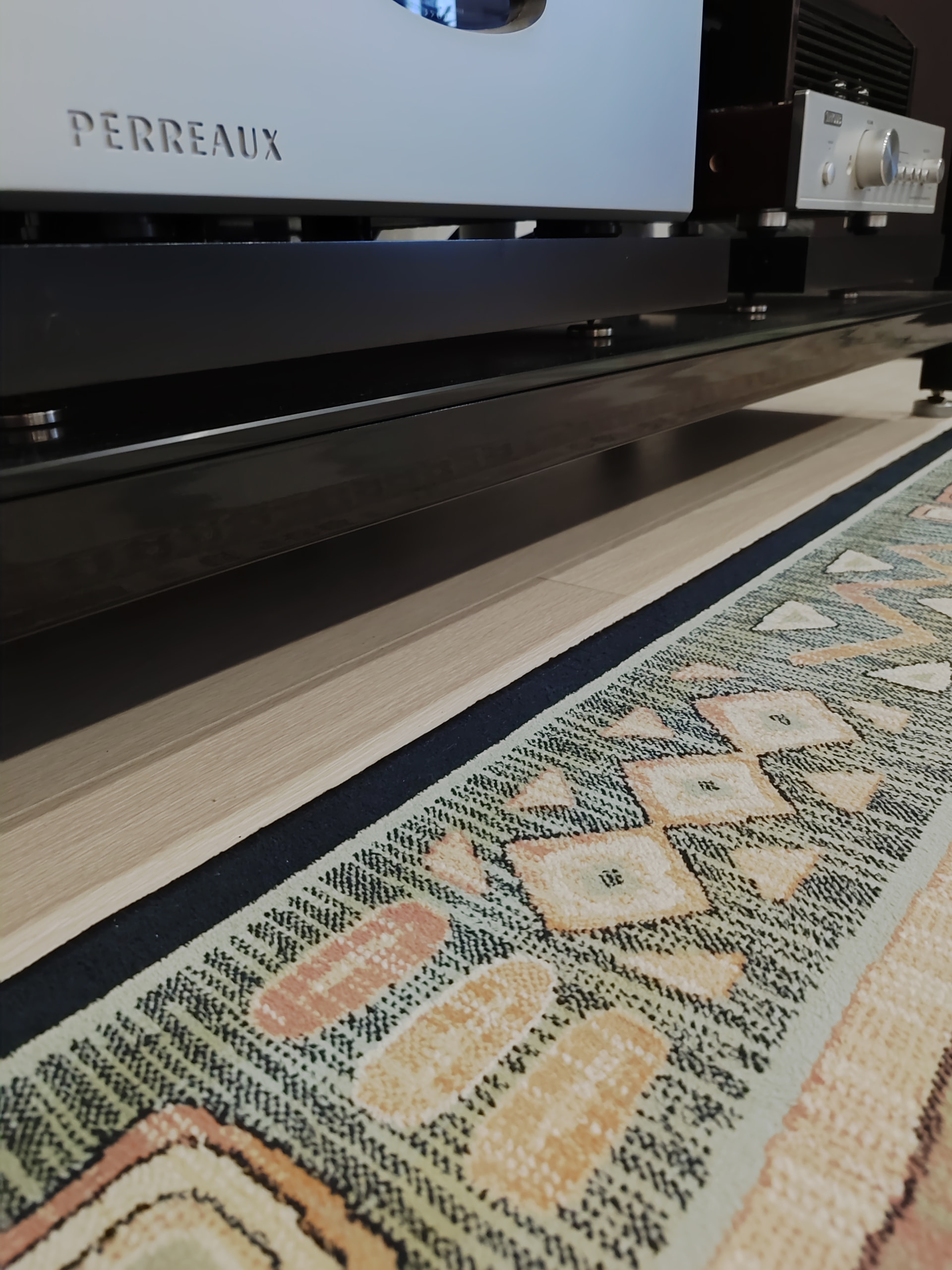

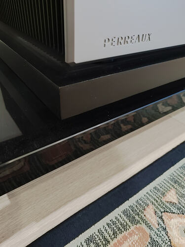

Стекла - полки ( покрашены снизу черной краской кракопультом, торцы шлифованные) лежат на раме ( из толстостенной квадратной трубы 50х50, огрунтована и окрашена у автомаляров -глянец ). Плоскость ложа для обеих полок : периметр рамы и две поперечены, Стекло лежит на самоклейках пробковых шайбах - 1 мм толщиной, где то с шагом через 20 см. ПУ и УМ на своих досках . Доски отшлифованы, загрунтованы покрашены у мебельщиков в камере. В днищах досок сверлом форстнера сделаны посадочные углубления 5 мм глубиной и диаметром под конструкцию шипа -чтоб доски не были задраны высоко над стеклянной полкой, а типа “парили” с небольшим зазором. Шипы досок через подпятники штатные с фетровыми пятками стоят на стеклянных полках. СД плеер на нештатных ногах - опорах SoundCare SuperSpike под винт ( с обратным шипом и своей опорной шайбой - всё внутри опоры )

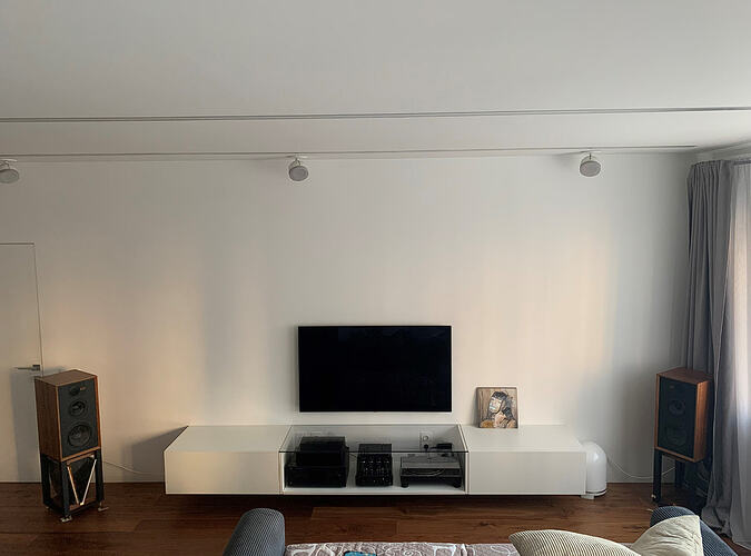

Правда я отказался от мыслей сделать полку стеклянной. Пусть будет МДФ.
Я физически ощущаю ногами неудержимую вибрацию стекла — рядом стоит диван, и я периодически закидываю ноги на стекло, как на оттоманку.
И даже не надо делать погромче.
И при этом нижняя полка из МДФ инертна — я не чувствую ее вибраций, в отличии от стеклянной ‘крышки’
