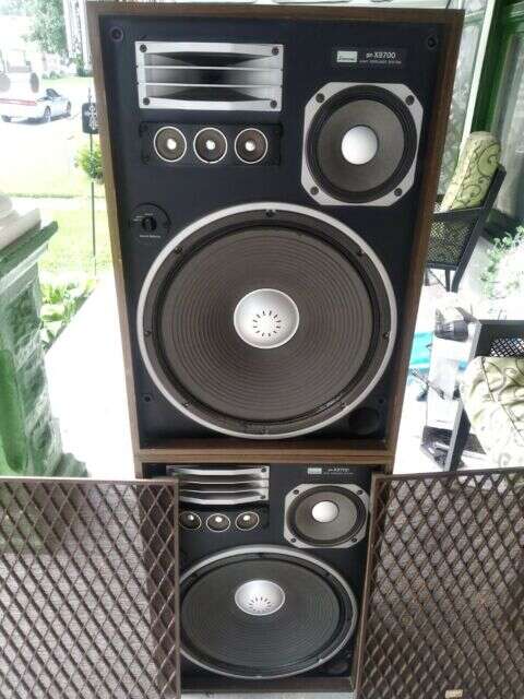

у меня многа лет назад были такого типа сансуи ,(несколько разных пар)…и хотя ФИ в них были рассчитаны и настроены правильно, его эффективность была никакущей…что с открытым ФИ ,что с заткнутым ,звук не менялся на слух…низкого баса не было…
Ну естественно не отдельно, а в связке масса - пружина, учитывая что другие свойства воздуха не меняются, настройку определяет масса, которая и диктует объем и длину. Вроде азы. Что такое правильно настроенный и неэффективный ФИ - загадка, как-то или одно или другое…
пруф?
для примера
на фото выше колонка с 15" динамиком ,внутренним объёмом 50 л …у неё ФИ диаметром 5см и длиной 5 см …настроен на 40 гц…
или эта же колонка с сохранением внутреннего чистого объёма 50л будет иметь щелевой ФИ 7,5х40см ,длиной 70 см,на те же 40гц
по вашему они будут одинаково эффективны?
По-моему, они будут на принципиально разные частоты настроены, по описанным выше причинам, откройте спикербокс и потыкайте что ли…

сами и потыкайте…настройка ФИ на одну частоту по приведенным данным …
а то получается что заявляете что то о ФИ,а сами не владеете вопросом…
