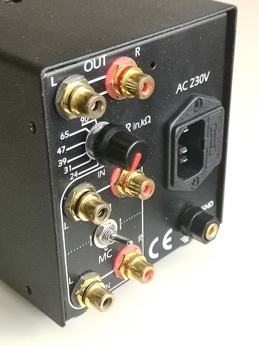

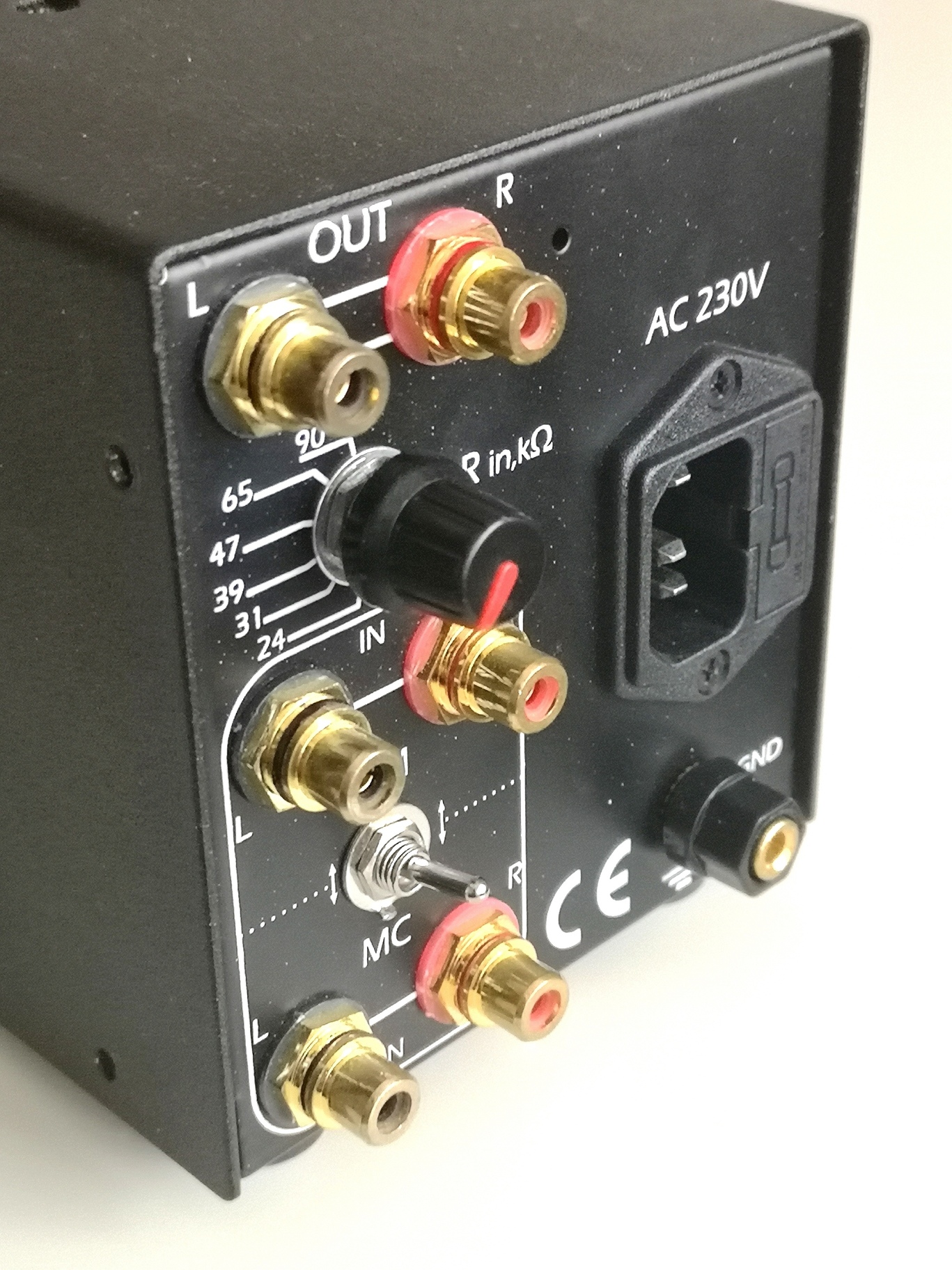

Фото задней панели фрнокорректора
на кримсон похож,
интересно а габариты такие же?
Не знаю кримсон,
Размеры высота 110мм, ширина 100мм.

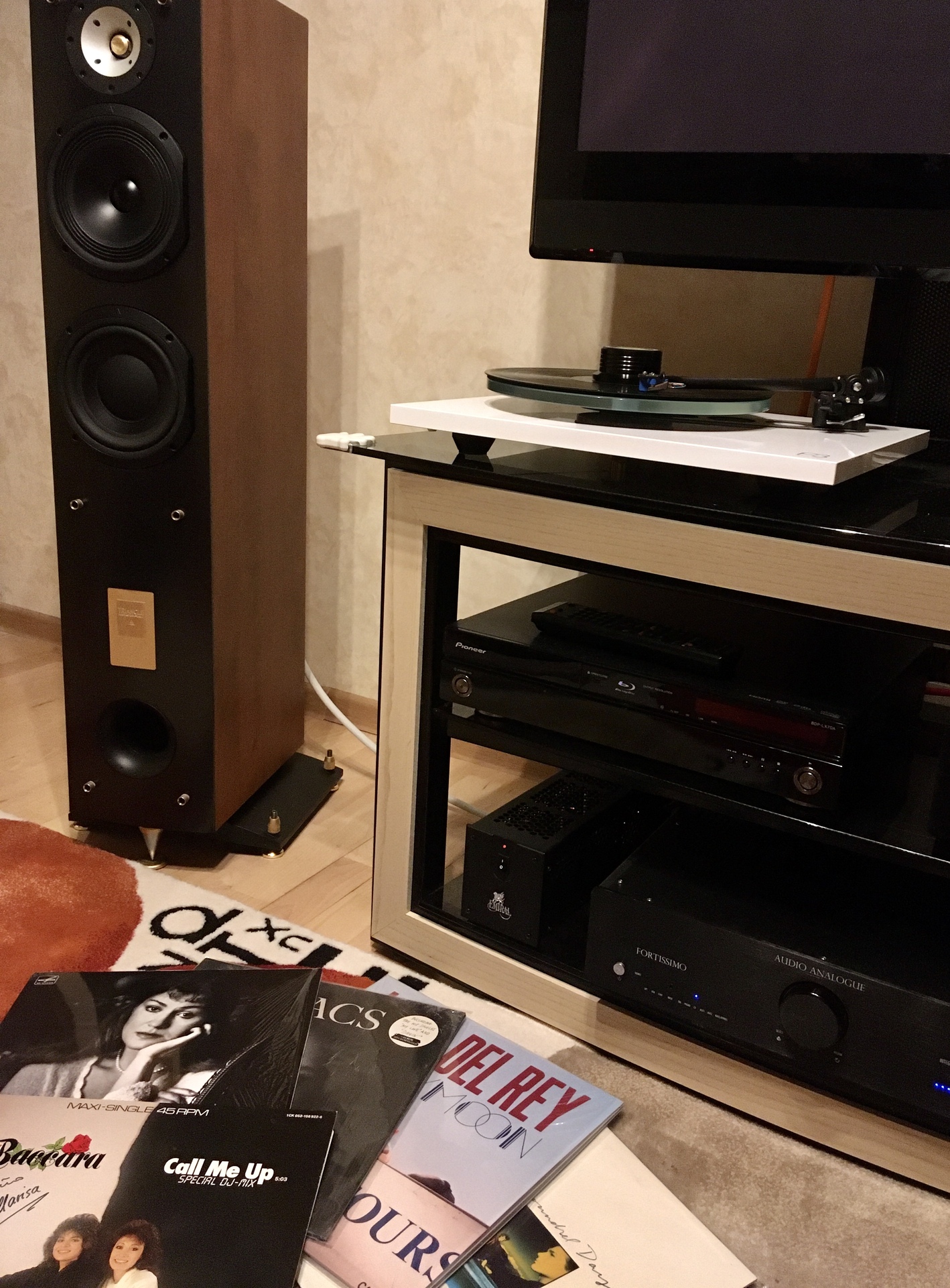

В общем забрал я сегодня у Сергея фонокорректор. Привез, подключил, погрел, слушал весь вечер. Не готов пока ни с чем сравнивать, в систему зашел на первый взгляд, звучание приятное и не теряет привлекательности даже при весьма тихом воспроизведении. Нагреватся умеренно, руке тепло, но не более.
Слушать буду в связке с Planar 3/ Elys-2 (MM), интегральником Audio Analogue Fortissimo и АС Triangle Altea Es.

Сначала одно замечание по изготовлению: шкала регулятора входного сопротивления не совпадает с положениями самого переключателя, который в свою очередь довольно тяжело врашается.

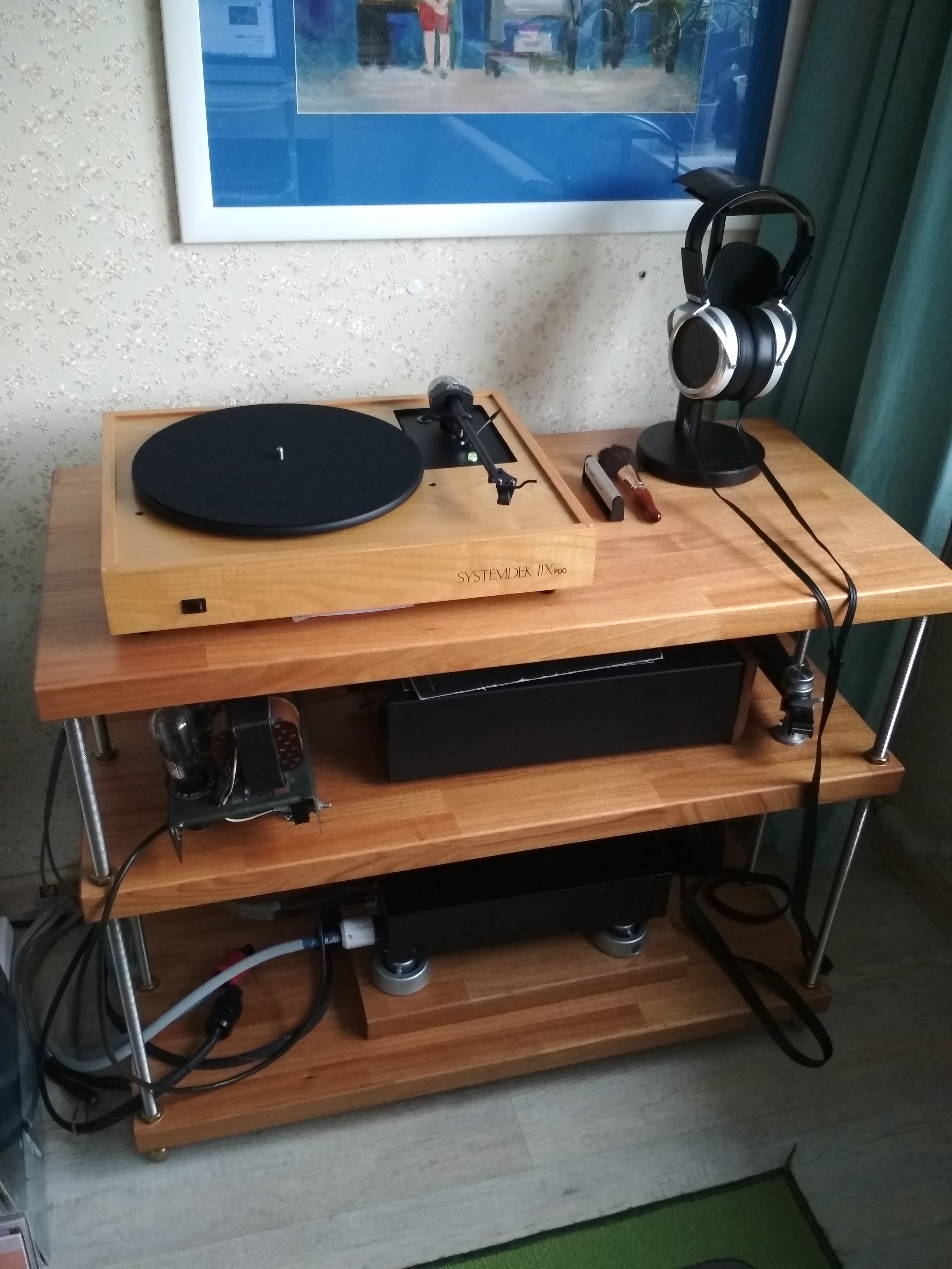

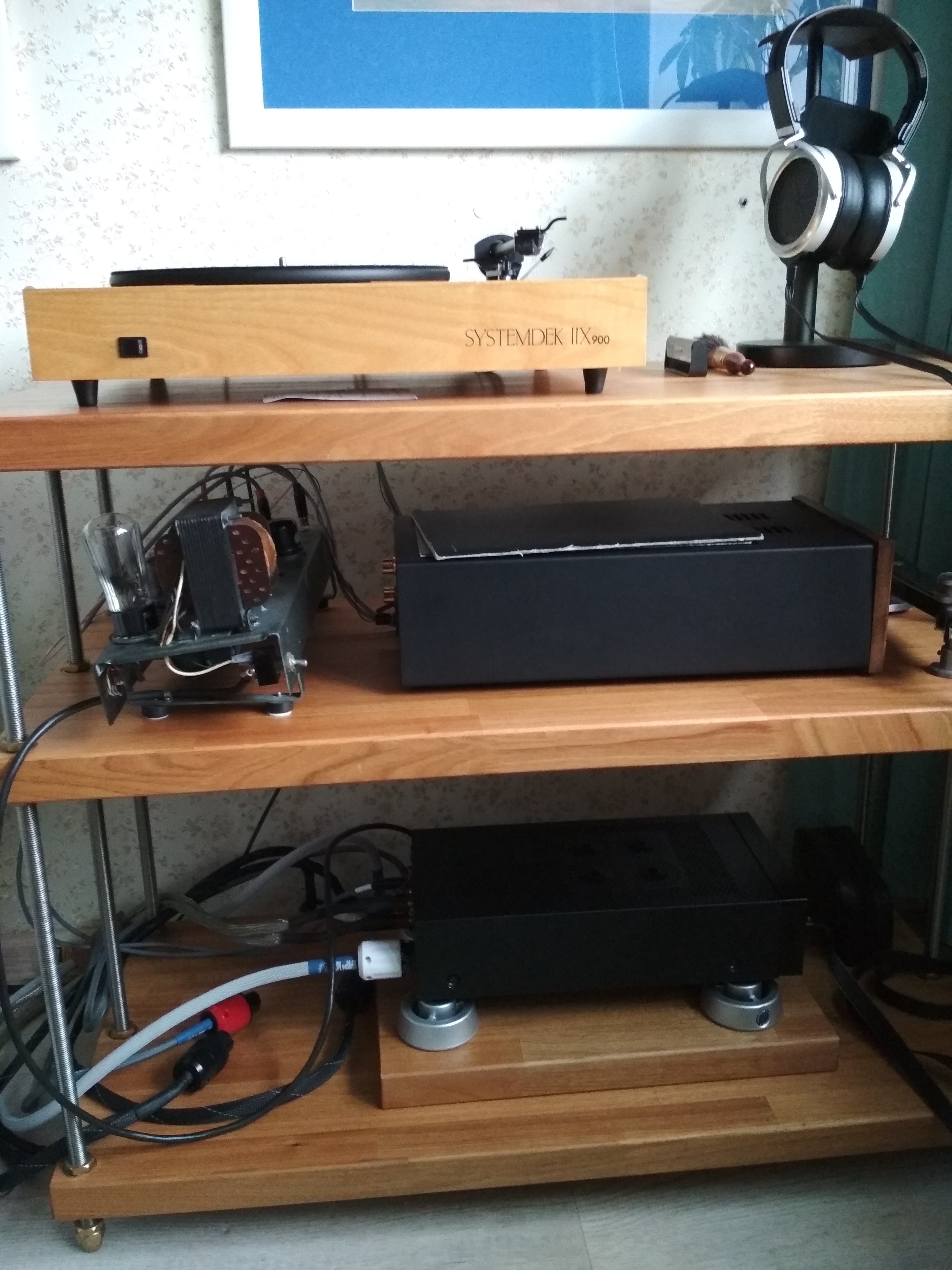

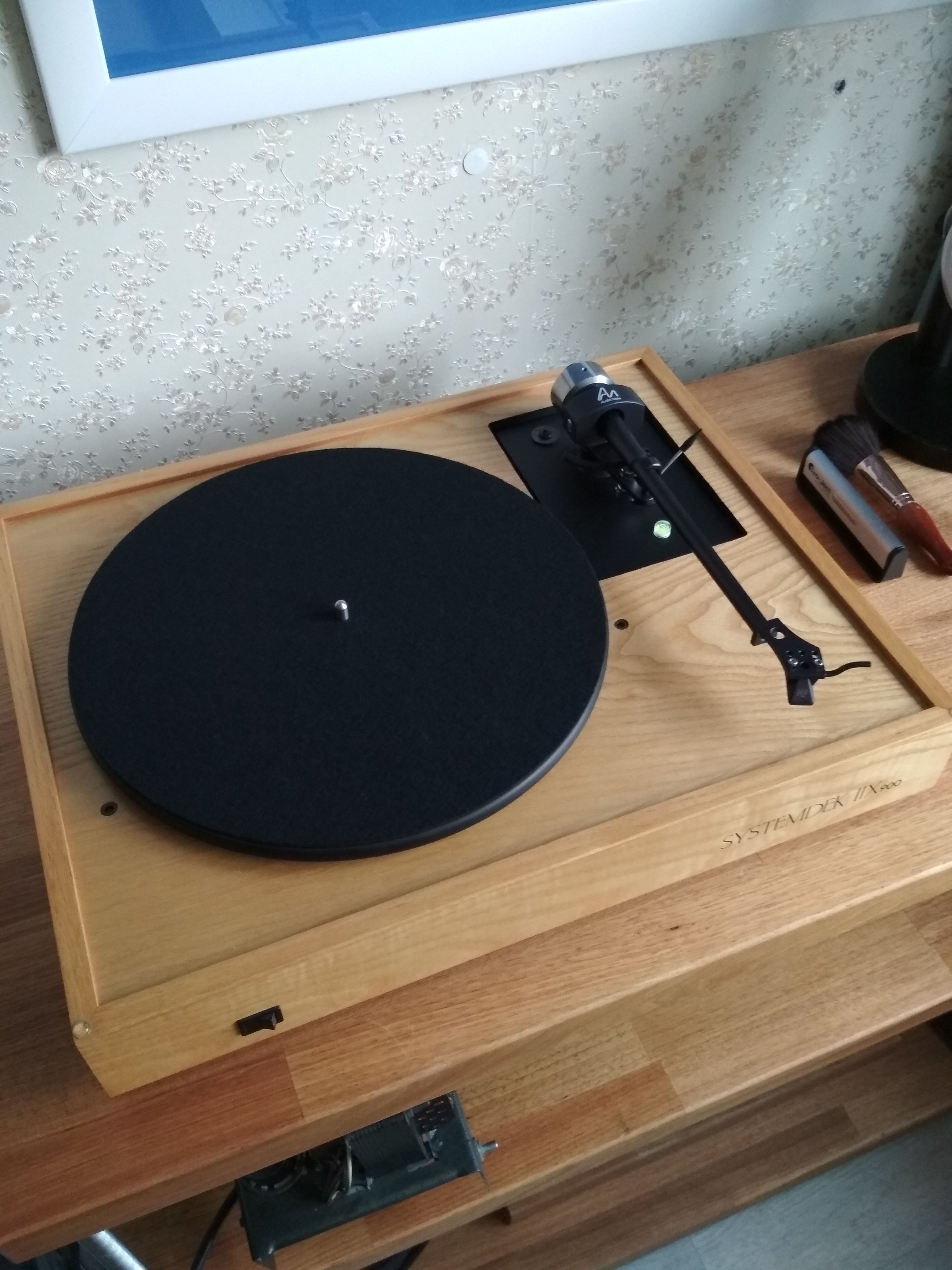

Два дня пролетели незаметно , в компании нового фонокорректора…
Если честно, особых иллюзий не испытывал , когда увидел маленькую коробочку. Подсмотрел через сетку корпуса, детальки хорошие, даже по-моему кенотрончик стоит, думаю, ладно, интересно. Сделан симпатично,аккуратный монтаж,эргономика, возможность подрулить нагрузку на картридж, да еще и возможность послушать МС, даже слишком много для этого малыша.
Система наушниковая: уши Stax SR-009,усилитель ламповый Stax SRM-007, основной фонокорректор Аббаса на EL84,EF86,и фоник на старых немецких черепашках.Стол Systemdek XII 900, тонарм AN II и головка AN IQ3 остались от бывшего тракта AN и хорошо у меня прижились. Проводки на системе медные, авторские- есть такой хороший человек Лев из Ростова-на-Дону. Музыкальный материал, без тяжестей, просто мои любимые пластинки, то что чаще всего слушаю.
Первое включение, практически на холодную, показало студийную суть прибора , подача звука практически мониторная, в хорошем смысле этого слова, ровно, ясно, немного ярко, даже наверное задорно и празднично,сцена не глубокая, но очень широкая., образы некрупные,но удивительно-подробные, микродинамика и проработка образцовая, просто закрываешь глаза и все перед тобой в мельчайших подробностях. Поначалу не хватало глубины сцены, но при втором включении ночью вышел на свою орбиту,с отличной прорисовкой и ощущением пространства помещения где проводилась запись, яркость немного ушла, глубины поприбавилось.
