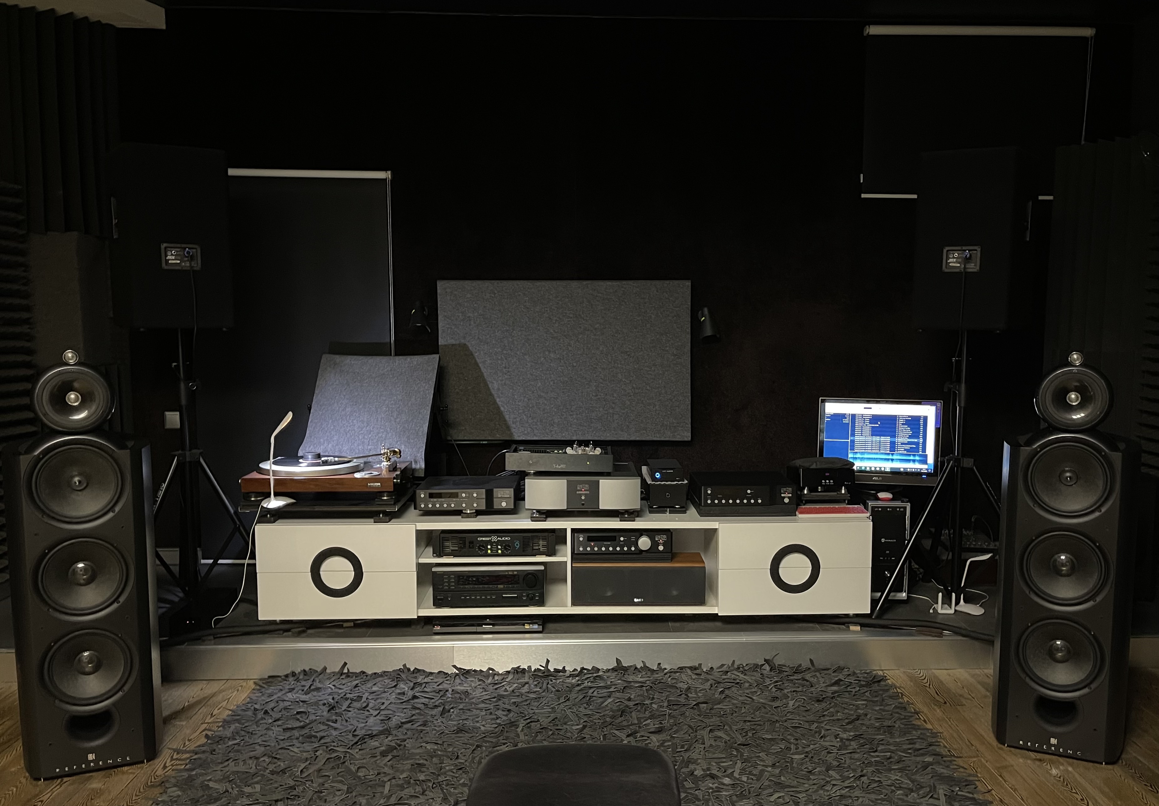

Система:
Micro Seiki ddl-150 с SME 3012, на шелле A-T LH-15 установлена MC Koetsu Black Goldline, с кастомными проводками в шелле из американской серебряной моножилы d1,0mm, из этой же моножилы сделана вся разводка в фонокорректоре. Фонокабель самодельный (кастом) из двух AR x-line triple C с неподключенным экраном ( привет @Oleg_Tchernavski !) и батареей поляризации диэлектрика от AQ на 72v.
Фонокорректор хозяйский представляет собой копию известного EAR-834P mm/mc Тима Паравичини, но в двублочном исполнении с кенотронным питанием, производства Евгения из Саратова, он есть в Баре и легко ищется на Авито. МС секция реализована трансформатором на аморфном железе, стоковый вариант подвергся безжалостному апгрейду путём замены межкаскадных и питающих ёмкостей, проводки ф/к на серебряную моножилу и проводки БП на моножилу в хлопке Jensen, ну и подбору ламп на звучащие, что несколько увеличило его стоимость и сильно -звук.
Далее по AN-Sogon в предусилитель Mark Levinson N38S, УМ ML N431 на СЧ-ВЧ и УМ Crest CA-9 на НЧ полосы АС Kef reference 207, ещё используется супертвиттер на базе Focal berillium и сабвуфер B&W asw-855.
Цифровая часть - ПК, плата usb SOTM с ЛБП, usb/spdif Audio Gd di-20, ML N360sl, гостевой внешний клок lhy ock-1 ( спасибо :pray: Алексею @Haco77 !), CD транспорт ML N37.

Ну и немного фото.
