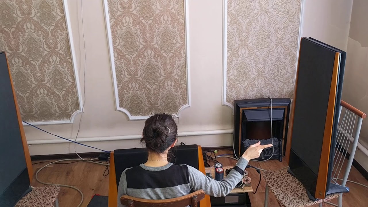

А вот ролик, который дает однозначный ответ всем, кто цитирует “мурзилки” от псевдо экспертов: владелец колонок посадил жену на стул с просьбой показывать перемещение источника звука - это кастаньеты с тестового диска ISOTEK_The_Ultimate_Sistem_Set-Up_Disc . То есть источники звуков очень точно локализуются в пространстве в этом типе акустических систем и никакого размытия КИЗов нет в принципе.
