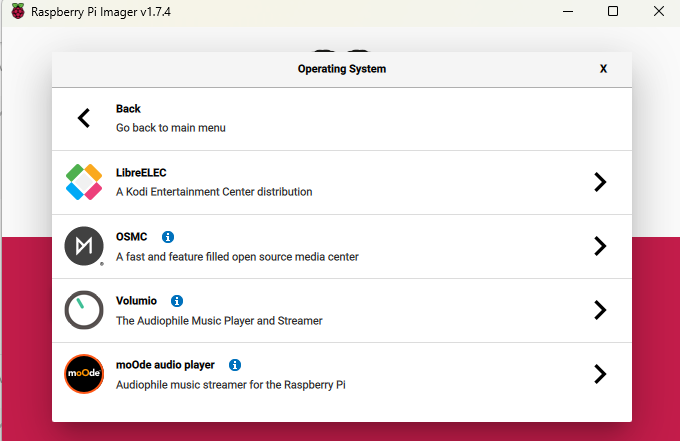

В качестве уточнения, с некоторых пор мооде появился в списке Imager’а. Когда - не знаю, только сейчас увидел.

Подтверждаю, что теперь при установке мооде в , Raspberry pi imager обязательно надо указывать пользователя и пароль, включать ssh, и для соединения по WiFi - данные сети. Без указать первых двух - оно просто не работает. Если не указать последнее - не факт, что появится точка доступа, т.к. пароль для неё тоже теперь не входит в дистрибутив. Его можно задать в moodecfg.ini при первом запуске или через веб интерфейс. А без пароля в предыдущих версиях точка доступа не появлялась. Может сейчас работает и так, не проверял.
