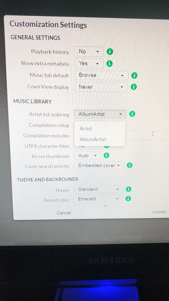

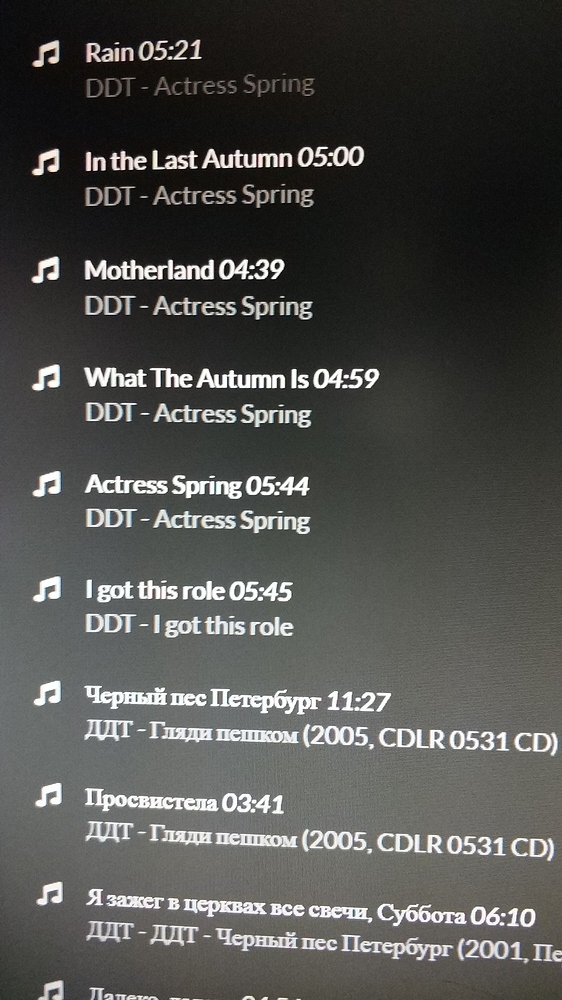

Подскажите, как в MoOde+NAS настроить сортировку песен по алфавиту? Сейчас все перемешано, нашел два варианта в настройках -Artist, -AlbumArtist. Но при выборе ничего не меняется
Думаю moode не при делах, надо смотреть на стороне НАСа…
