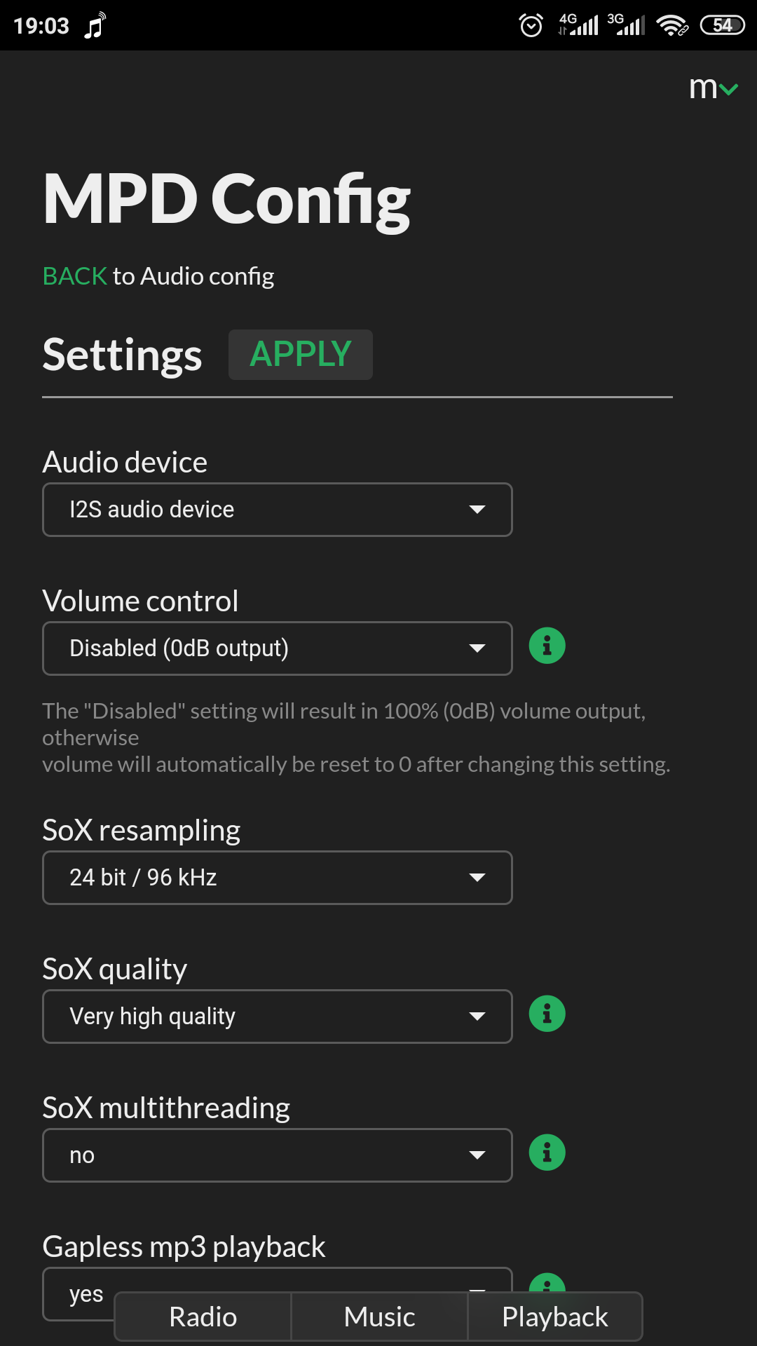

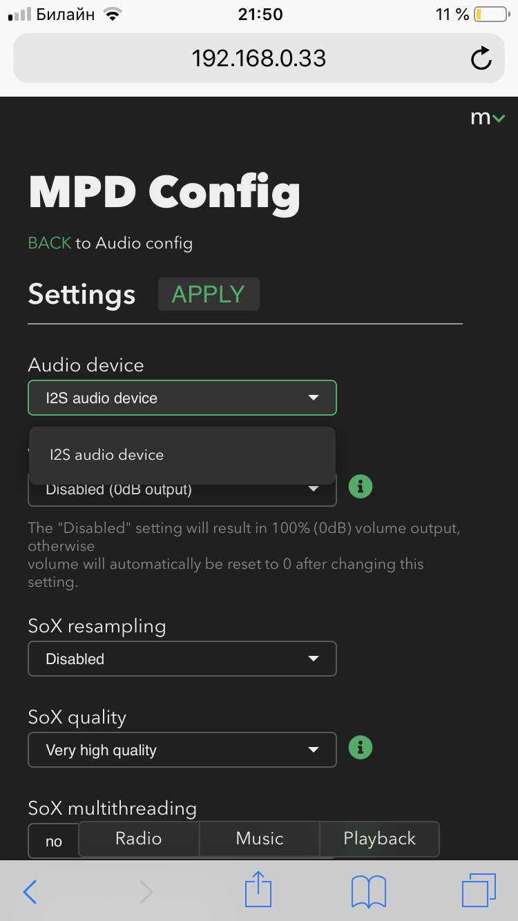

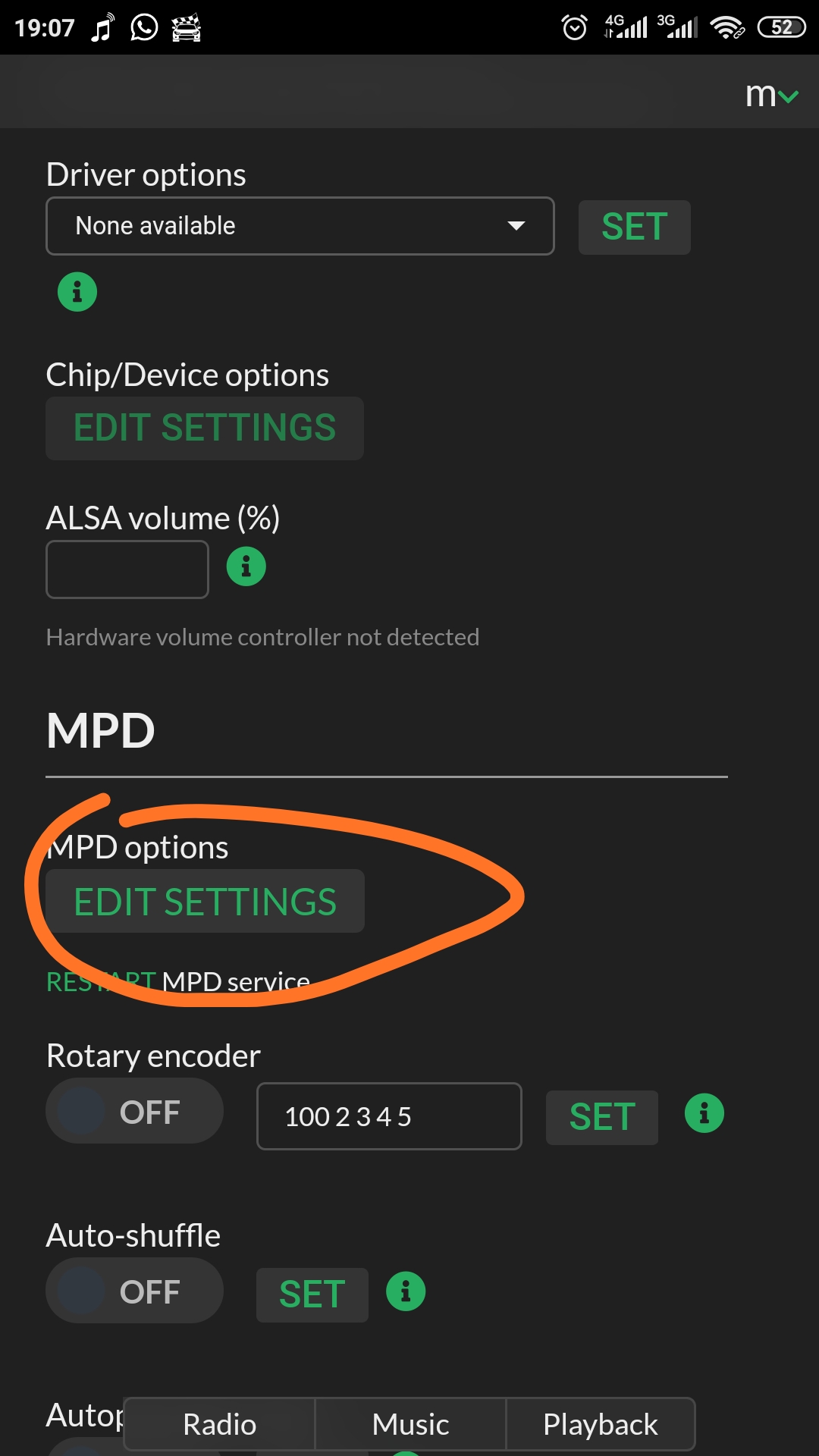

Всем привет . Отправили сюда за помощью . Имеем малину с 502dac с плеером Moode. Подскажите каким то макаром отвалился mconnect, , включаю трэк и тишина , отсчёт времени трэка не идёт пробовал перезагружать и что только не пробовал не хочет и все , пишет ошибку . Через Bubble все работает . Помогите разобраться , может нажал чего не то…
Нужно программно отключить i2s, выбрав jack. Перезагрузить. Затем выбрать шляпу и опять перезагрузить.
Василий спасибо за ответ . Я тупой в этом . Если можно на пальцах.
А в поле где шляпы выбирать? Малина в машине, так по памяти даю советы))
В поле где шляпы выбирать , есть какие угодно шляпы , но jack нет .
Можно попробовать выбрать другую шляпу, перезагрузить. Выбрать нужную, перезагрузить.

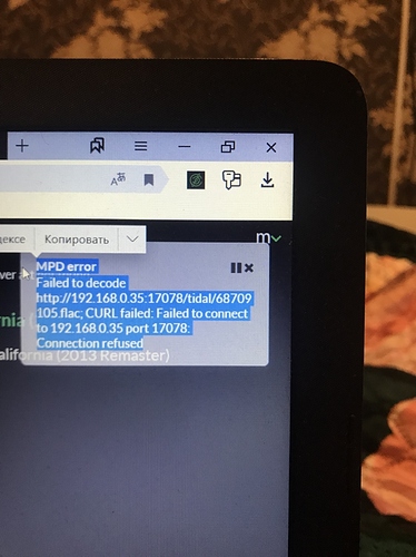

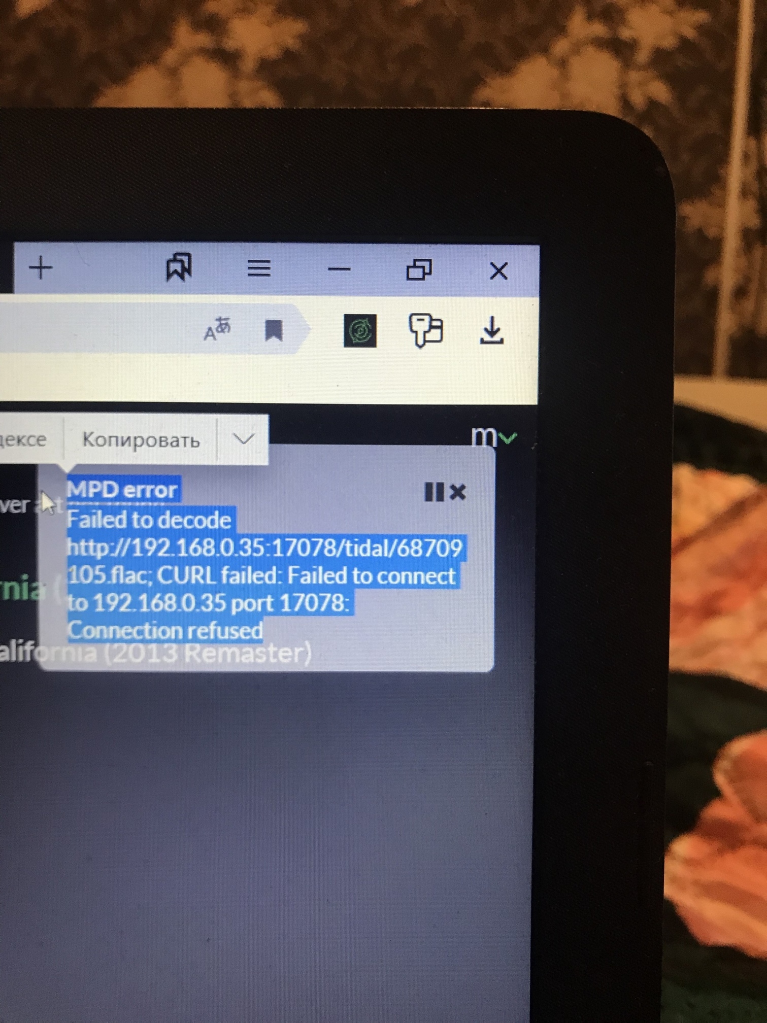

Помогите разобраться с проблемой.
Moode проигрывает первую песню из альбома, после чего (со второй песни), издает звуки, похожие на ускоренную перемотку, при этом заикается…
При выборе песни из альбома вручную, долго думает, и, если повезет, то споет…
Малино-шляпа (502DAC), управлялка mconnect, Tidal.
Плиз, куда копать?
Залил образ на другую флешку, настроил… Такая же фигня… Первую песню проигрывает нормально и … звуки перемотки ((((((((
WiFi или Ethernet - одно и то же
Что может быть?
Учетка Тидала введена в малину? С бубликом в качестве управлялки та же картина? Комповый или телефонный клиент Тидала в той же сети нормально играет?
У меня нечто подобное бывает при запуске рекомендованных/новых тидалом плейлистов, некоторые треки из них бывают недоступны и приставка коротко пикает, пропуская их. Но из моих альбомов все играет без запинок. Подписка турецкая, сам я в Казани, малина прицеплена по wi-fi 2,4Ггц.
