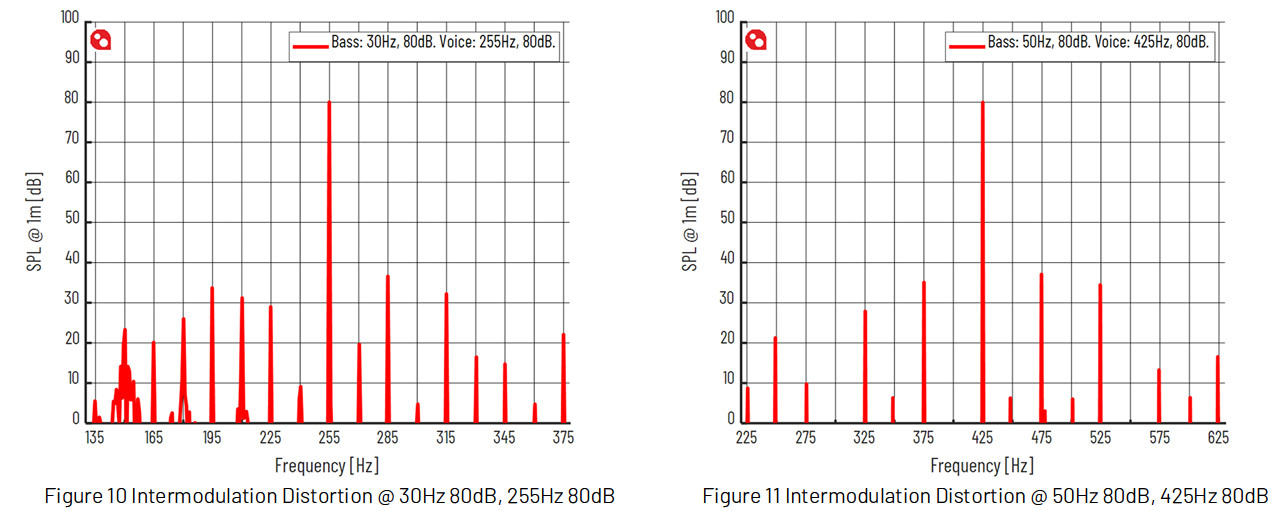

Указываемые в паспортах показатели на звук не влияют, поэтому, задавшись вопросом, аудиофил постановил всё правильно.
Но есть показатели (измерения), прямо влияющие на звук. Эти показатели значительные и некрасивые. Никто их публиковать не будет, это тормоз продаж. Я их перечислил выше.
P.S.
На страничке динамика PTT6.5X08-NFA-06 | PTT Shop загрузите PDF, там будут некоторые из непринятых параметров, но только потому, что они выдающиеся.
Например:
А зачем конечном потребителю инфа про динамик, это для конструктора же. Пусть он страдает.
