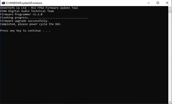

6. Возвращаемся на уровень выше и запускаем bat обновления прошивки Update USB MCU
Если происходящее заканчивается так же как на скрине выше то вы победили
Completed_JPG
