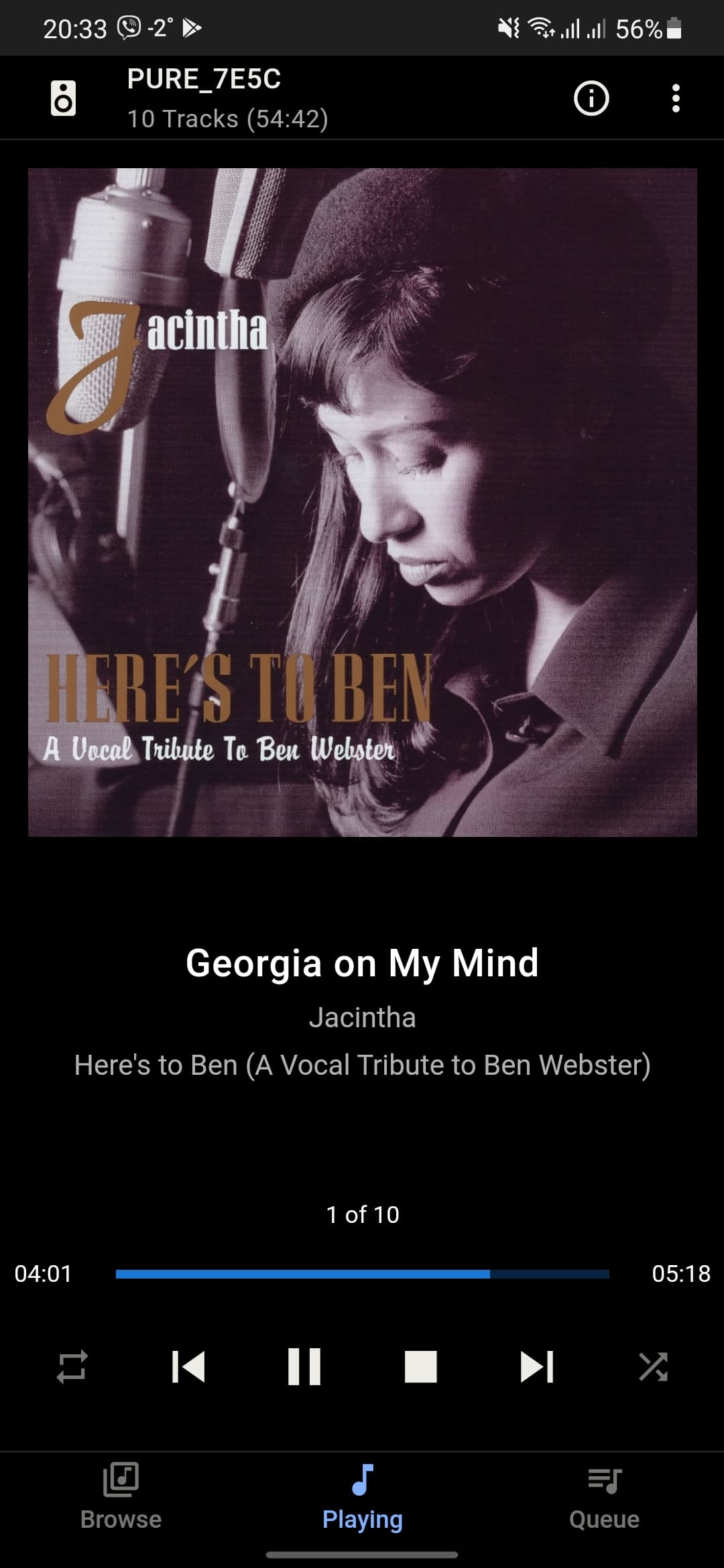

![Screenshot_20211109-203310_Chrome](https://www.dastereo.ru/uploads/default/original/4X/4/9/3/493978128dde28d6fabce967ce1aaa4e974b4d61.jpeg)
Почти пользуюсь Dietpi: LMS, transmission, SMB, Torrserver и ещё узкого софта немного.
Raspberry Pi 4 2Гб, пара файлопомоек в боксах и SSD вместо карточки, крайне стабильная и масштабируемая сборка получилась 👍

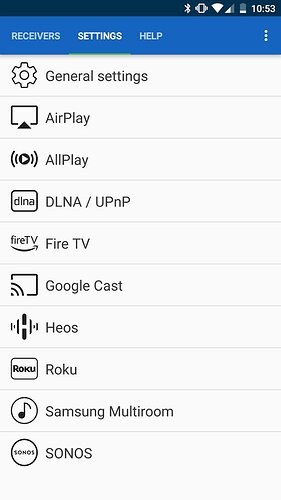

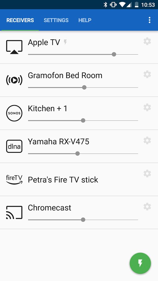

Задался целью вывести звук с ТВ приставки на Андроид через Малинку на акустическую систему.
Нашел программу для Андроид - AirAudio. Программа позволяет транслировать звуковой тракт смартфона на любое сетевое устройство. Минус программы - **Для функционирования программы необходимы права root пользователя.** Многие ТВ приставки идут с установленным root, моя в том числе, поэтому проблем с установкой не возникло.
На малинке со сборкой Димаса включил Aplayer UPnP renderer и на этом настройка закончилась.
В итоге, при включении AirAudio и выборе устройства вывода весь звук с ТВ бокса транслируется на выбранное устройство (в моем случае на малинку). Звук передается с небольшой задержкой, но качество звука отличное.
И самое главное, звук передается из ЛЮБОГО приложения. То есть даже если программа сама не умеет транслировать звук по DLNA или другим протоколам, это за нее сделает AirAudio.
Список поддерживаемых протоколов:
 ![AirAudio2](https://www.dastereo.ru/uploads/default/original/4X/c/9/2/c92de892fdcf0c51a52f49729edcb37e7a827c20.jpeg)
Пример подключенных устройств (фото из интернета):
 ![AirAudio1](https://www.dastereo.ru/uploads/default/original/4X/2/c/5/2c555d7728e49c14518a3099467b8659a4337681.jpeg)
В качестве теста включил трансляцию фильма, звук выводится отлично, но с небольшой задержкой.
Также установил AirAudio на старый планшет, на который сам установил root. Tidal с него (при выводе именно через AirAudio) по качеству очень близок (а может и не отличается) от вывода через Tidal connect.

В очередной раз убедился что с LMS на Aplayer поток звучит много интереснее чем голый Tidal Connect. Все бы ничего, но никак не пойму как в таком раскладе получить Daily Mix.
С добавлением в Favorites через одно место конечно, но справился, а вот без рекомендаций как-то грустно вообще.
В качестве управлялки сейчас скин Modern, он даёт шесть вариантов миксов только.
