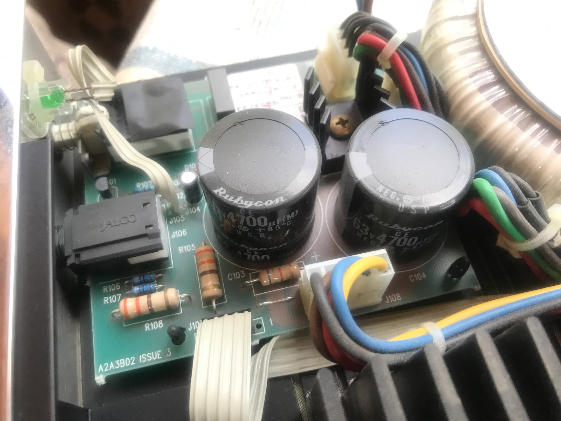

Друзья, не знаю в какой теме спросить - можно спрошу здесь?)) обладаю относительно старым английским усилителем Aura VA100II evolution. Зуд модернизации не даёт покоя - звук не очень устраивает. Задумал поменять выходные ёмкости. Стоят Рубиконы 63/4700. Посоветуйте - есть ли смысл ставить Mundorf M-Lytic 63/4700? Ёмкость увеличить не могу, ввиду размера корпуса. Ну и то, что сейчас стало непросто с покупкой новых ёмкостей (не считая Аудиомании), экспериментировать на себе не хочу… Даст ли Мундорф ощутимый прирост в звуке относительно старых Рубиконов?
Прирост в звуке дадут просто новые конденсаторы, а Мундорф его может изменить…
Вы уверены что это “выходные ёмкости”?
Судя по всему, это ёмкости питания.
И скорее всего, Мундорф ухудшит звук.
Можно и Nichicon KG поставить, может и больше ёмкость получится разместить.
Вот эти бы в последнюю очередь менять, лучше межкаскадную мелочь поменять, их всего 8 штук, регуляторы, селектор входов обязательно почистить, реле защиты.
Звук изменится, а в лучшую или худшую сторону - зависит от Вашего восприятия лучше-хуже.
В случае Мундорф подрастёт динамика и разрешение на краях диапазона, в случае упомянутых выше Ничикон KZ - интереснее будет отыгрывать тембры, акустическая гитара, голоса, вот это всё, и на малой громкости красивее станет. Но динамики и хлёсткого баса, панча, как с Мундорф, не получится :sunglasses: .
Конечно же питание, это я запарился, ночью писал))
Ничиконы не войдут по высоте… Вообще никакие по высоте не входят, кроме Мундорфа, как это ни странно. Если Мундорф добавит панча, баса - это как раз то, что нужно. Усилок немного «ватный», вялый и бас размазанный. Насчёт межкаскадных - спасибо, сейчас помониторю варианты. Усилитель не представляет особой коллекционной ценности - можно и поэкспериментировать. Только с комплектухой «не очень» сейчас…
Спасибо всем откликнувшимся!!
Не факт про прирост, но изменения звучания будут. :grinning:
Касеи стандард еще мелкие. Делает тот же рубикон. Из не for audio - United Chemi-Con (UCC) хорошие.
Попробую Мундорф все-таки… более предсказуемый результат, как я понял
И у них есть одно существенное преимущество помимо предсказуемости - можно купить прямо сейчас. Без ожидания и поисков.
Все указанные кондеры дадут изменение в звуке, начните с самого левого, он первый на пути сигнала, поймете куда будет вести “кривая” рекапа :slight_smile:
Не сомневайтесь, будет нормально. Желательно ещё зашунтировать Мундорфы пленкой же Мундорф Суприм, хотя бы на 1 мкФ. Проверено, очень положительный результат будет.
Я бы все сразу без раздумий и сомнений заменил.
А я бы по каскадам слева направо, было понятно как меняется звук и может, чем еще разбавить захочется, а может и стоковые китайцы хорошо подобрали и менять ничего не надо.
