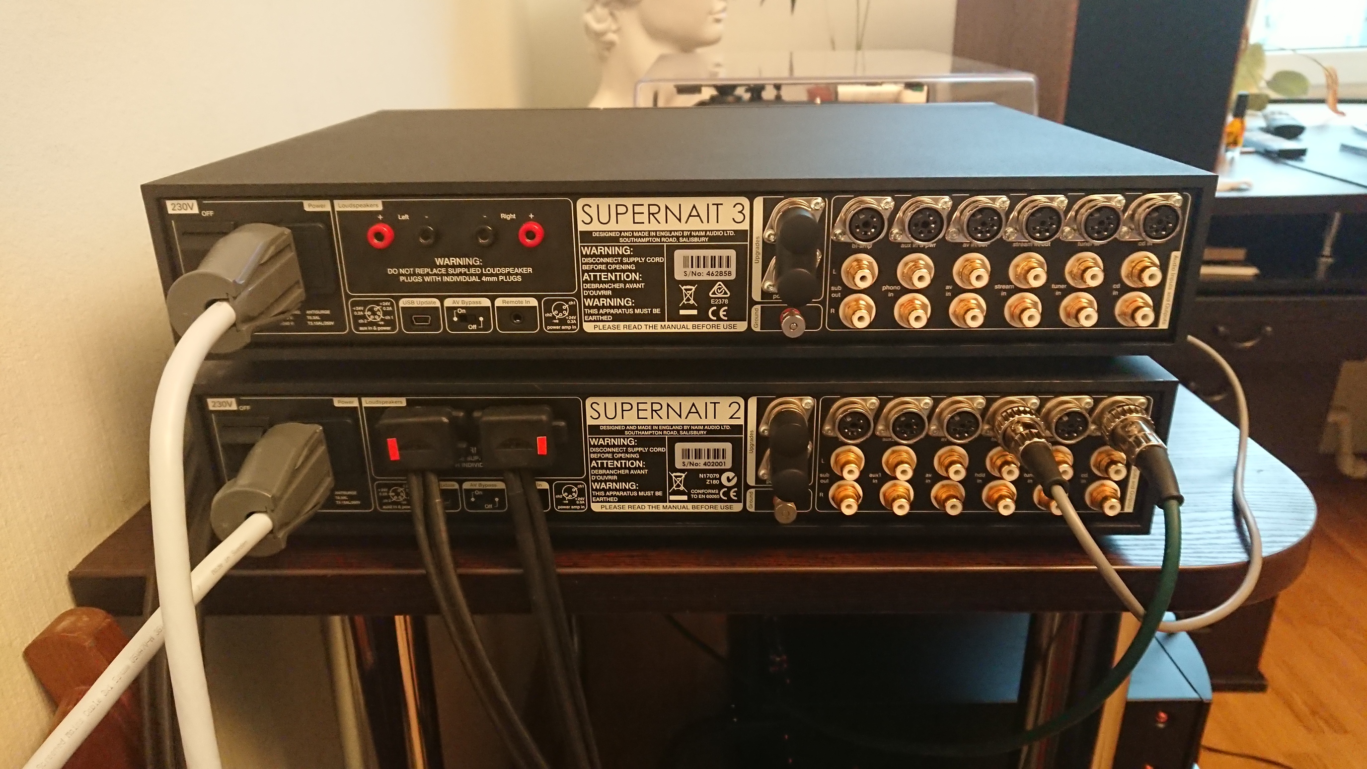

Комрады, туровый аппарат появился у меня вечером 28 мая. Сегодня, или уже правильнее сказать вчера, т.к. день был всё-таки рабочий, приступить к прослушке удалось опять-таки только вечером.
Supernait 3 был интересен для мне в туре прежде всего потому, что в своей текущей системе использую его прародителя - Supernait 2. Таким образом, основное смысл тура для меня - это прослушка и сравнение между этими двумя усилителями. Возможно, успею посравнивать с Roksan Caspian M2, который в настоящий момент выставлен на продажу.
Тестовая система пока в процессе своего построения.
Источники - Marantz ND8006, Naim DAC, телефоны Sony Xperia XZ1 и Xperia 1, виниловый вертак Audio Technika LP40WN
Усилитель - Supernait 2/Supernait 3, Roksan Caspian M2 Integrated
Акустика - Harbeth 30.2 :smiling_face_with_three_hearts:
Силовые кабели - Supra Lorad 1,5 - 2 шт, Monster Cable PL200. Всё соединяется в дистрибьюторе питания от SanderZ.
Акустические кабели - основной - Naim NAC A5, в загашниках - Chord Shawline, Canare 2S14F, еще какой-то Chord и Daxx S52.
Межблочные - Naim Interconnect для Naim DAC, Chord Cobra 2 Din to RCA - для Marantz, Kimber PBJ для винила.

Комрады, пришло время начать моё повествование.
Как уже говорилось ранее, основной целью прослушки была попытка прояснить: стоит ли менять Supernait 2 на Supernait 3.
В жизни 80% времени музыку слушаю в достаточно пассивном режиме, типа: пришёл с работы, включил что-то с телефона на Deezer, занимаешься своими делами, читаешь форум и т.п., параллельно слушаешь музыку. В этом смысле немаловажным фактором является возможность включить систему «здесь и сейчас» и не ждать особо долгих прогревов и т.п.
С другой стороны, оставшиеся 20% воспринимаешь звучание, залипнув перед акустикой, прям вкушая. Ради этих 20%, наверное, и ведёшь эту вязкую борьбу за лучший звук с перебиранием компонентов, кабелей, лучших записей и т.п.
Очень важным, наверное, будет ещё отметить одно существенное обстоятельство – весь имеющийся музыкальный материал отслушивался на акустике Harbeth 30.2. Те, кто знает, как эта акустика играет, наверное, смогут лучше понять мои ощущения от теста Supernait 2 vs 3.
Сравнение усилителей проводилось на следующих источниках:
Marantz ND8006 – компакт-диски и через Bluetooth от Sony XZ1 либо Sony Xperia 1. Оба телефона умеют передавать по протоколу версии 5.0 и в принципе считаются достаточно музыкальными.
Naim DAC – файлы с флэшки. Увы и ах, пока никак по-другому. Достойный стример в поисках.
Audio Technika LPW40WN – виниловые пластинки.
В общем прошли 4 дня интенсивных прослушиваний подопытного. Из того, что стало понятно сразу: Harbeth 30.2 – фантастическая акустика.
Слушалось всё и в гордом одиночестве и вдвоём с супругой – она уже опытная в этом плане. Но Формат сравнения был всегда примерно одинаковый, а именно: слушаю отрывок на Supernait 2, потом его же на Supernait 3. Потом повторяю еще несколько раз, но меняю порядок: сначала SN3 потом SN2. И так каждый трек по отрывкам.
