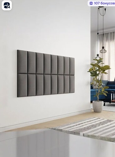

А что думаетеи про такие панели? Понятно, что их эфективность не велика , но тем не менее…
