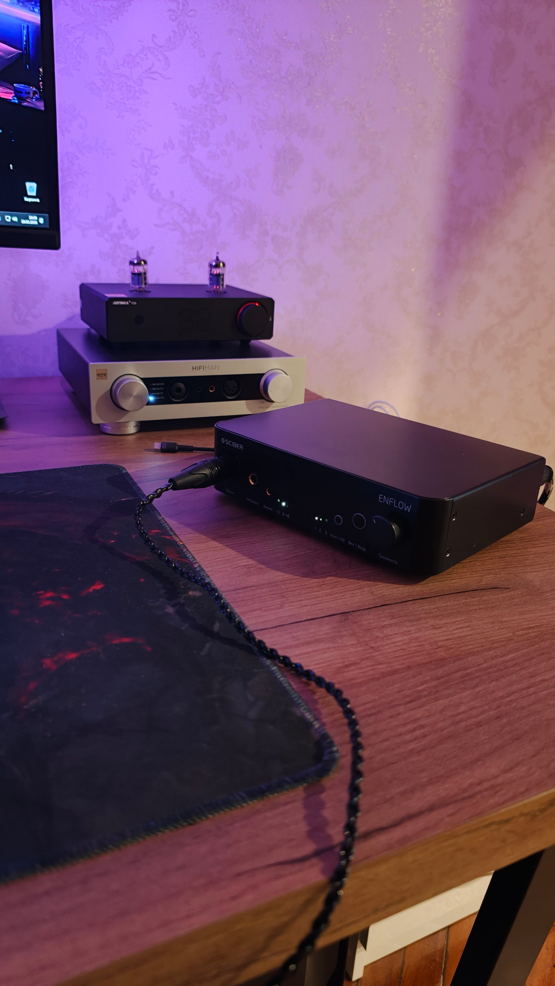

Приехал sciber, после топинга просто вау, наконец аудизям дали много тока которые они хотели, контроль мембраны усилком на сто раз выше чем у л70
Ну вот видите, с одной и той же нагрузкой, можно совсем по разному распоряжаться мощностью)
Ну это удивительно конечно, топпинг по графикам и мощности должен быть круче, а нет, зачем тогда китайцы лезут в звук если они мало-точные все, зачем это все, планарам нужен ток который они не могут дать, и звук получается абсолютно пресным, мда для меня это прям откровение
Вы усилители с одинаковым установленным гейном сравнивали?
По фото вижу у SCIBER ENFLOW стоит “0 дБ”, а у TOPPING L70 Lo gain - “+6 дБ”, Hi gain “+19,8 дБ”.
Вау-эффект может быть обусловлен этим.
