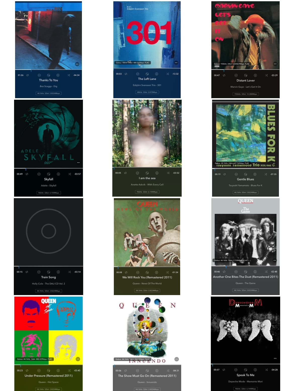

Отслушал следующие композиции.
Источник Auralic Aeris (Qobuz, кроме Holly Cole файл).
Джаз инструментальный E.S.T. неплохо, но железу недостает оттенков, напомнили подачу наушников GermanMaestro, были такие очень давно.
Адель неплохо, но как то ее голос отдельно, а музыка отдельно. Вообще все тетки хорошо выступили, особенно Аннет, ей удалось небольшие мураши выдавить и единственную ее я дослушал до конца песни, но как только барабаны начинают бить, голос теряется, они все на себя забирают, тока усилка может не хватает, но РГ на половине и усилок затачивали как раз под Одины, которые 40 Ом.
Общее впечатление в плане минусов - послезвучия на ВЧ обрезаны, ВЧ диапазон упрощают. Середина задвинута назад. Эмоций у меня не вызывает, играет и играет фоном. Лампу смысла нет использовать, ее не слышно. Мне не хватает атмосферы и глубины, играют плоско, но довольно широко, хорошо передают стереоэффекты.
Из плюсов Queen неожиданно понравились, никогда специально не слушал - мощная подача прямо в тему. Как будто наушники под них разрабатывали, можно сказать идеально звучат и тут вполне достаточно глубины и перекос на НЧ прямо в точку. DM тоже очень хорошо.
Могу отметить, что наушники имеют определенную направленность это рок, его близкие производные. Для джаза и поющих теток я бы выбрал что-нибудь другое с более ровной подачей и выраженной серединой, хорошей проработкой ВЧ диапазона, на ЭДО 2023 к сожалению я этого не услышал. Хотя если не говорить о топовом уровне, наушники можно оценить довольно высоко.
