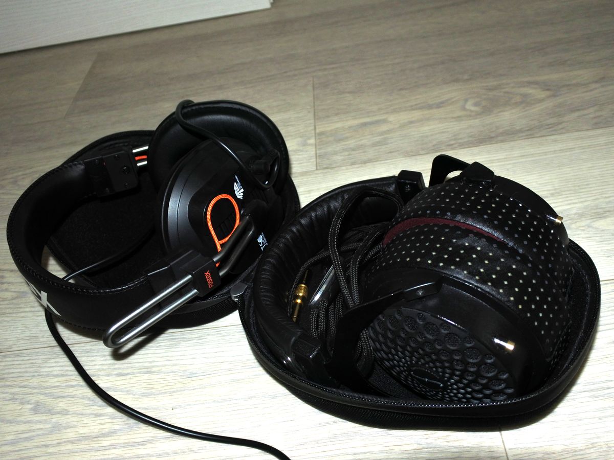

  1. На чем можно слушать? Насколько навороченный нужен усилитель?
    В качестве сравнения снял измерения с самыми массовыми и доступными Fostex t50rp mk2.
    Уровень звукового давления на таком же уровне громкости практически тот же.
    У фостекс заявлено 92дБ/мВт на 50 Ом. У туровых наушников мной измерен импеданс 17 Ом и 17,1 Ом на канал. Уровень громкости практически такой же, как у фостексов, на том же положении регулятора. Фостексы можно слушать с большинством современных “взрослых” плееров, так что джек 3.5мм на кабеле вполне уместен, если аппарат грамотно по питанию сделан и не уходит в искажения при такой низкоомной нагрузке. Но конечно любой изодинамике показан хороший стационар.
  2. Есть ли бас?
    Бас есть. Упругий, очерченый. Сказать, что баса нет, как тут предполагали, нельзя.
    Он не истонченный, как я опасался, вполне бумкает и удар ощущается. Упомянутые выше стаксы 007 имеют бас несколько похуже.
  3. Какой общий тональный баланс.
    По восприятию - наушники тяготеют в “светлую” сторону. Акцентируют верхнюю середину и ВЧ. И на мой вкус делают это грязновато, как бы выхватывая отдельные звуки.
  4. Что с сибилянтами?
    Есть, склонны “цыкать”, но в сравнении с какими-нибудь баерами, более умеренно.
  5. Что со “сценой”?
    Она есть и излучатели способны дать мозгу нужную для этого информацию. Но…
    Вот тут я должен написать, почему мне их в принципе затруднительно оценивать дальше более внимательно.
    Когда наушники начал слушать, в звуке сначала ощутил некий дискомфорт, несколько странная сцена. Думал сначала, что надо просто привыкнуть к непривычной новой подаче. Я привыкнуть не смог, честно потратил полчаса на это. Мозг “напрягается”, адаптироваться мне лично не удается. Поэтому расслушивать нюансировку, тембры, просто слушать музыку я на данном этапе не могу.
    Для выяснения причин мной сделаны измерения на стенде, которые показали наличие некоторого рассогласования параметров между каналами. Измерения и соображения мной направлены организатору тура.
  6. Ну и вопрос, который интересовал лично меня: “Есть ли у излучателей потенциал?”
    Мой ответ - да, есть. Разрешение у излучателей приличное, для односторонней магнитной системы довольно хорошо себя ведут на НЧ. Что касается подачи, тембров, сцены, нюансов и проч. - это определяется конкретной реализацией, акустическим оформлением, точностью изготовления. В представленном демо-образце тут далеко не всё реализовано идеально.
