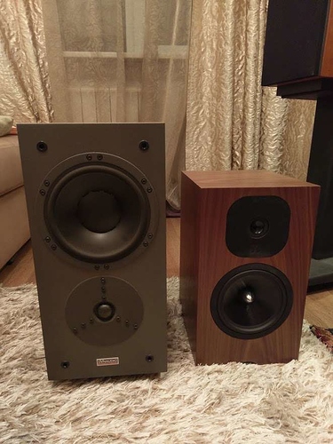

Акустика распакована – на вид очень симпатичные; по сравнинию с Динаудио – небольшие, что по размеру, что по весу.

И фото друзей

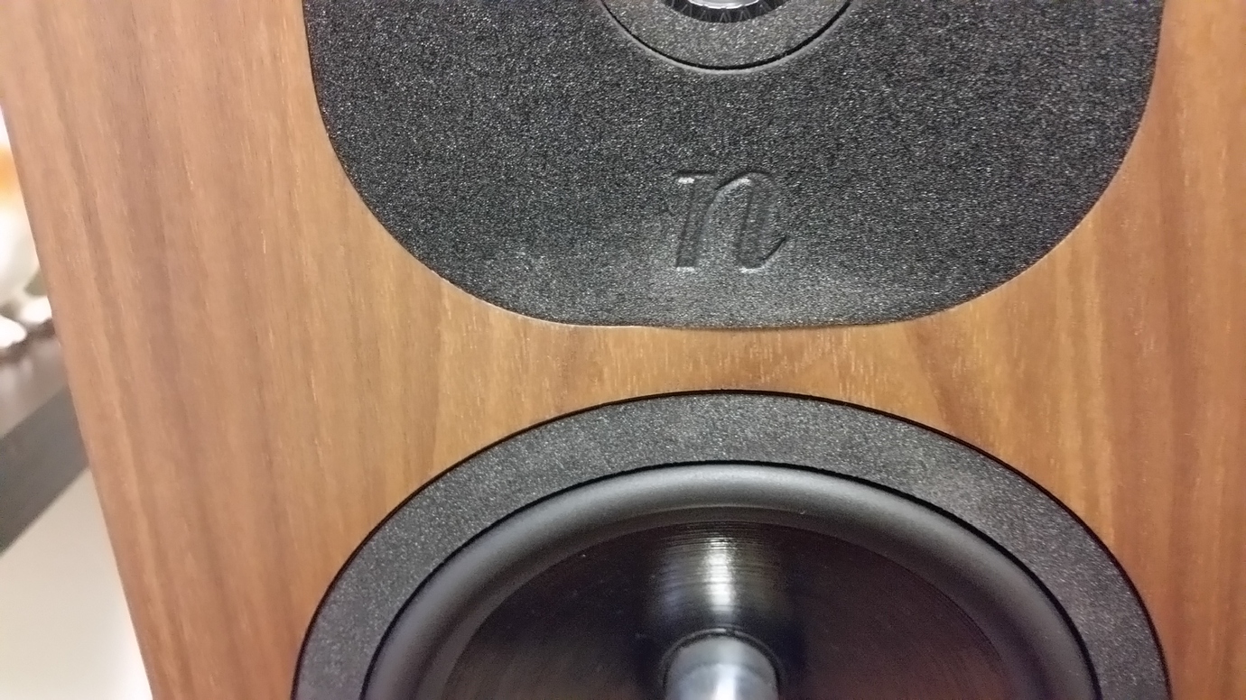

Граждане, а кто-же так варварски фетр на правом снимке вокруг пищалки захватал, замызгал, затер? Ведь не было же такого… Сердце кровью обливается. Да вроде и не только на пище и до вуфера вроде дотянулись. Или это снимок такой?:worried:
Уже было такое у первого участника тура, фото есть в начале ветки
А они всегда так рядом со стеной расположены? Не подгуживают?
Все, пардон, увидел
Это не фетр, это поролон какой-то специальный, у ProAc 1SC вроде такой же, почти у всех экземпляров, которые можно увидеть в продаже на вторичке, он залапан. Ну и Ниты эти демообразец как бы, какой уж дали.
Нет не гудят. До стены 18 см
Если вопрос ко мне, то к динамикам я даже не прикасался.
У Proac он не залапан, а рассыпается от времени. К нему совсем прикасаться нельзя - сразу рана. На Neat другой материал, более выносливый.

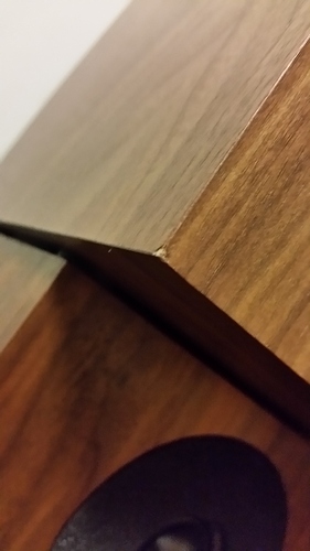

    *** Пересмотрел внимательно внешность. Да, найти замечания удалось, их видно на отделке вокруг ВЧ динамика, но остальные, как мне кажется, можно заметить если специально разыскивать. Увидеть с расстояния прослушивания даже в 1,5-2м это невозможно, ну, если не вождь Зоркий Сокол смотреть будет.
    См. фото
